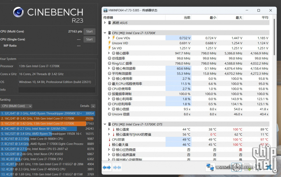

然后切到104微码 关APE3.0  电压-0.125
还是过热降频
但是我看CPU温度才89度.CPU封装100度了.这是散热器导热不够快的原因吗?

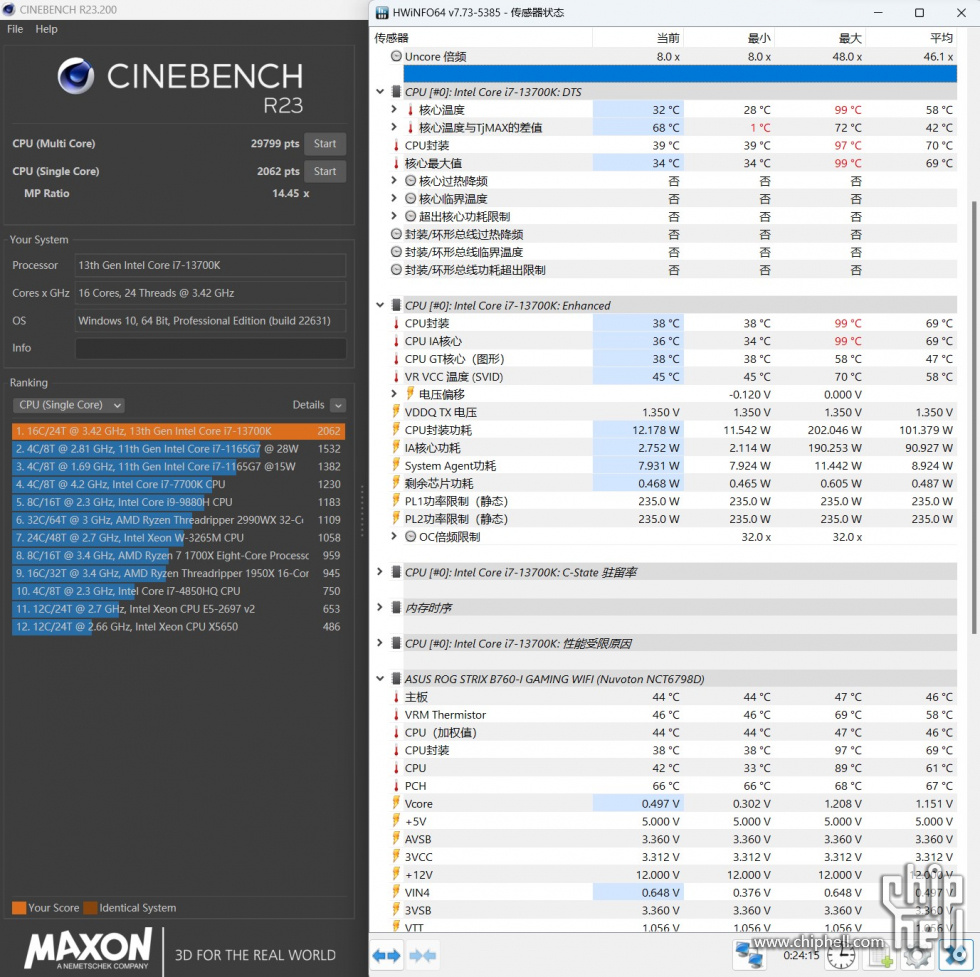

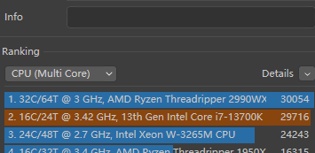

最新更新.
现在不会过热降频了.R23分数还略有提高.
但是温度还是99度…

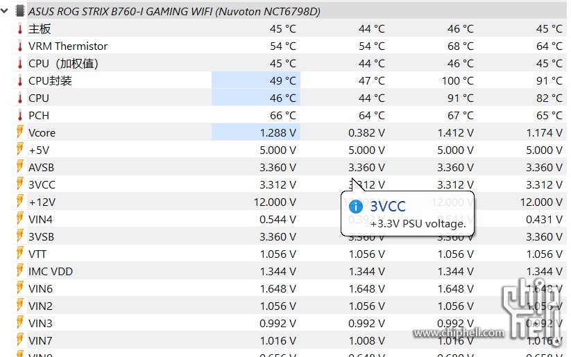

发表于 2024-3-14 20:38 | 显示全部楼层
CPU温度才89度.CPU封装100度,是正常的,HWInfo都注释给你了,CPU温度是核心温度,也就是所有核心的平均温度,CPU封装是最高核心温度 256ms内的平均值。我也是差10度左右

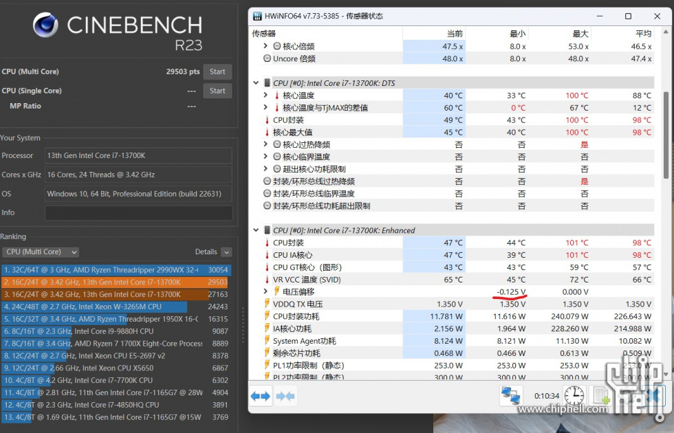

 楼主| 发表于 2024-3-14 20:56 | 显示全部楼层
soleck 发表于 2024-3-14 20:48
换个大雕,真的有用,可以差10度
最多可以-0.142跑过 R23
但是分数还是这个分数.也提升过热降频.
但是-1.42  打游戏有时候会蓝. R15 20圈能不能跑完全看CPU心情了…
综合来说-0.13最稳妥.然后我又保守一点拉到-0.125了

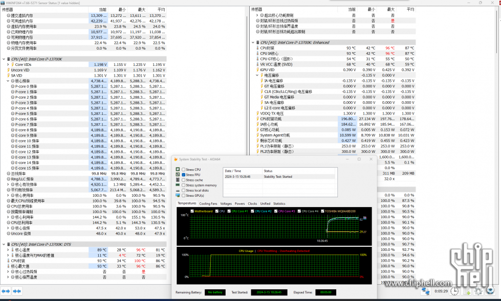

发表于 2024-3-15 10:22 | 显示全部楼层
P95的负载你日常几乎不会用到,你不妨考虑跟我一样用AC/DC loadline调整再下探一下,我现在能用ss110配合r2 rider 5.0在offset-0.12V+AC DC 0.6/1.1+104微码的情况下能把功耗压到205W R23,195W FPU的水准,刚好压住
机箱图你看我历史回复记录,我一会传一下烤鸡功耗记录
