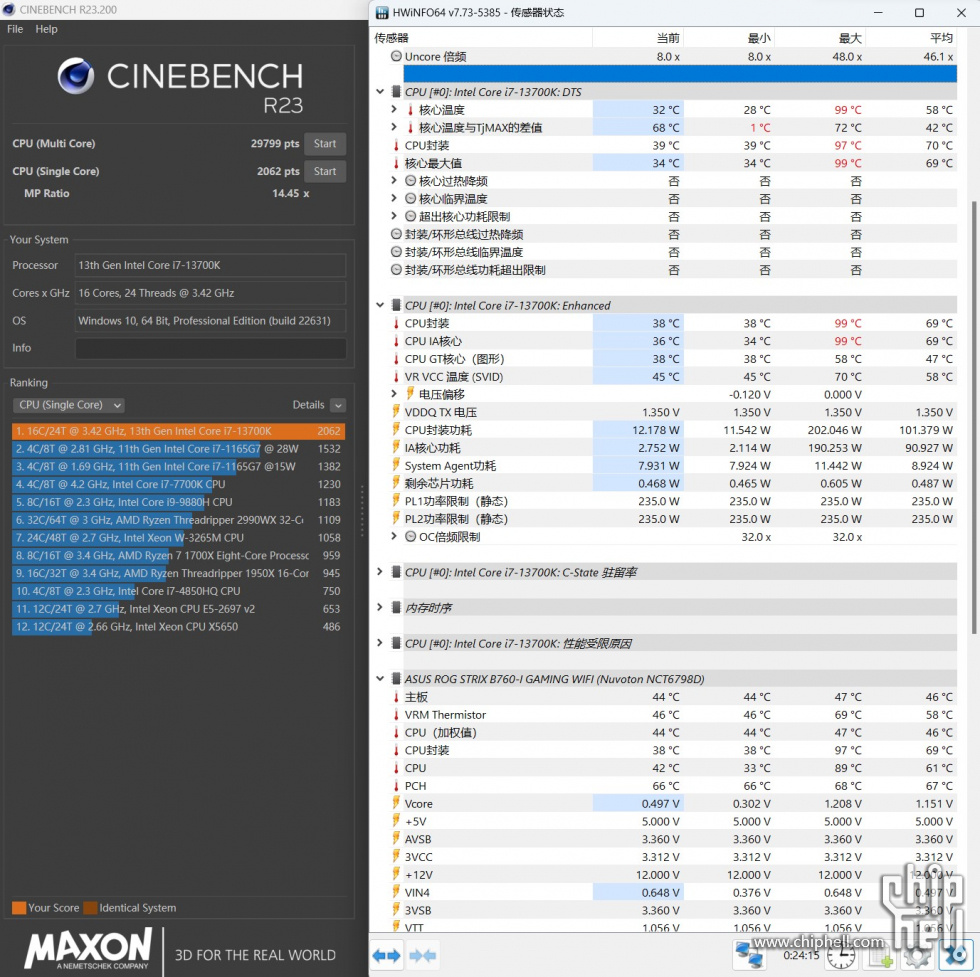

      104  微码温度显示有点问题,负偏移了5度的样子, 正常温度比显示的高。另外B版 这个Offset还是不能太多。太多就掉性能,主要CEP关不掉。 137在5.1全核,5.3单核 这个能耗比还是不错的。R23,R15也就160W, 性能也没少太多,R23 29000多分, R15 4400多分, CPU-Z 单核从660-670的样子降到 640, 全核从12700分 降到12200分,总体上可以接受,电压只需要1.1X就够了。温度77度风冷。

感谢指教.现在我offset-0.12 ACLL 0.3 防掉压LV6  CPU满载电压1.2V
跑R23虽然擦着100度线但是跑完全程不会提示高温降频了.
那么现在这样换成240水冷,这个温度会不会再好看一些.

现在我1.2V电压 跑完R23没触发过热降频了.但是贴着100度线跑完的…
这个情况换个240水冷能不能再改善一下温度.

我现在1.208V的电压. 200W的功耗.CPU封装99度…
看来ITX这个闷罐还真是不适合风冷.

我电压调到了1.208V 跑R23功耗200W.
丫的还是99度.但是没提示过热降频了.R23分数也没到3万多.
看来还是ITX的锅.太闷了.

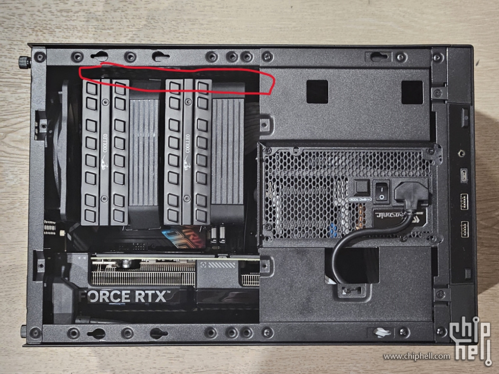

 楼主| 发表于 2024-3-15 13:13 | 显示全部楼层
Narumi 发表于 2024-3-15 12:44
不是不适合风冷,是得有良好的风道支持才可以,现在很多前置电源MATX这种设计导致出风实在不容乐观…… ...
我这个机箱是进风问题.前面的进风口被电源挡住了.
只有红圈位置有网格可以进风…
发表于 2024-3-15 13:17 | 显示全部楼层
只有红圈位置有网格可以进风… ...
这是什么机箱?
 楼主| 发表于 2024-3-15 13:21 来自手机 | 显示全部楼层
naiziD 发表于 2024-3-15 13:17
这是什么机箱?
银欣SG15
只有红圈位置有网格可以进风… ...
我个人建议是,考虑到SG15的形制,用120水冷都比用塔式风冷要强。上侧方也可以再加一把风扇。
120水冷现在的效率其实还不错的,是可以比肩双塔风冷的正常散热能力的。在上侧安装120冷排,风扇在外侧,直接进风向机箱内吹,后侧和上侧机箱风扇出风,这是比较理想的风路。
我建议你可以参考我的思路试试,毕竟换240水还要换电源,而且风道也是受阻的,实在是有点不偿失

其实itx如果一定要用高功耗u水冷基本上是唯一解,散热效果基本取决于散热面积,正常的itx机箱风冷也就上到135了(个别g200专为风冷设计会多点)但是兼容个240 280水还是相对容易的而且对比小风冷优势很大(不怎么需要考虑风道、搬运不怕震等等)

楼主另外。可以设置一下Boost电压,  有一个叫 IA XXX Limit的地方,我有点记不太清楚了。默认Boost会给1.46v甚至 1.5v, CPU根本凉快不下来,你可以直接给个1.35v 或者1.3v,这时Offset 也需要按这个新给的上限电压调整一下,这时性能会降低,但功耗和温度都会好不少。 这样的小机箱 想全功率跑137 确实有点难。除非开机箱吹冷气。

不至于的,下压风冷有辅助的前提下压制136K这个级别的U的默认满载还是足够的,137K是有点过分了。

电压能够压到满载1.15,温度就能接受了。即使30℃的室温,也能够确保r23能顶着100℃的红线不降频跑完

我这个U体质不行.1.19V都各种测试过不了了.R23都报错.
P95第二项一点就蓝蓝路~

不建议你整体offset,特别是你这张会撞温度墙的场景,不一定每个vf点都能偏移那么多
