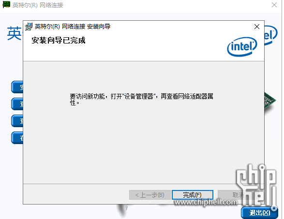

直接双击双击autorun.exe安装已完成,但是还是不认

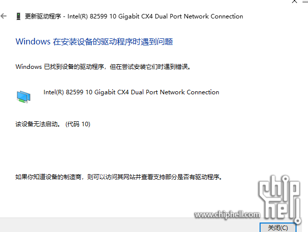

手动安装,网上查到的板载网卡是I218,对应这几个文件夹也不对
非板载网卡x540t2倒是不用装驱动,直接就认了

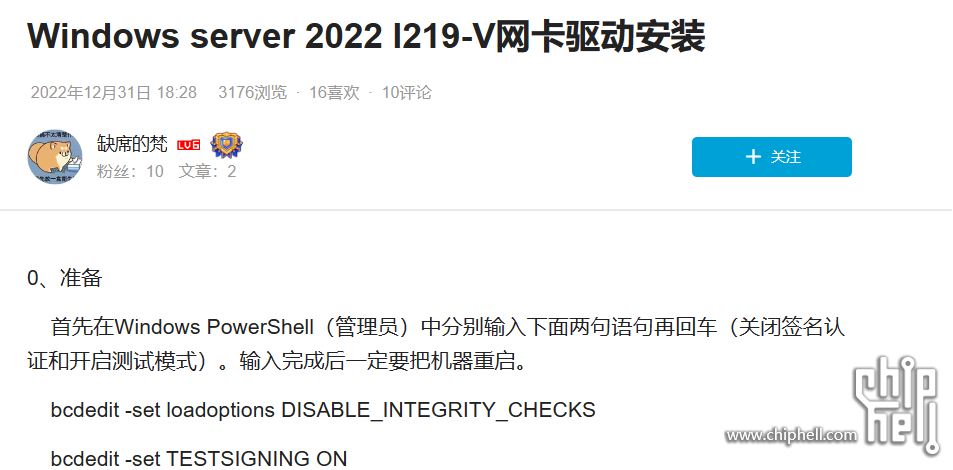

 楼主| 发表于 2024-3-15 10:05 | 显示全部楼层
我是按这个改的,输入两行命令重启后,直接系统进不去了,手边还没有亮机卡,搞崩溃了

发表于 2024-3-15 20:12 | 显示全部楼层
shrine 发表于 2024-3-15 19:49
这论坛要捐100块才能下载帖子里的附件
bcdedit.exe /set {current} nx AlwaysOff
就一个关闭DEP命令
 楼主| 发表于 2024-3-15 20:17 | 显示全部楼层
就一个关闭DEP命令
还是不行,这个帖子最后一句啥意思
注意,在server2019之后的server中,即使在系统属性-将数据执行保护改为“仅为基本windows程序和服务启用DEP”还是不够的
发表于 2024-3-15 20:49 | 显示全部楼层
shrine 发表于 2024-3-15 20:17
还是不行,这个帖子最后一句啥意思
注意,在server2019之后的server中,即使在系统属性-将数据执行保护 ...
就是需要完全禁用的意思而已,不过好像也解决不了你的问题
