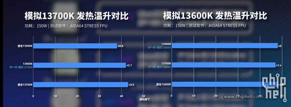

DIE一样 但是13700K有屏蔽的E DIE啊 所以散热面积不如13900K啊 还有你把视频看完啊 后面有 13900K把多的8个 E DIE 屏蔽掉 假装成13700K 比热效力啊  13900K要好一点啊

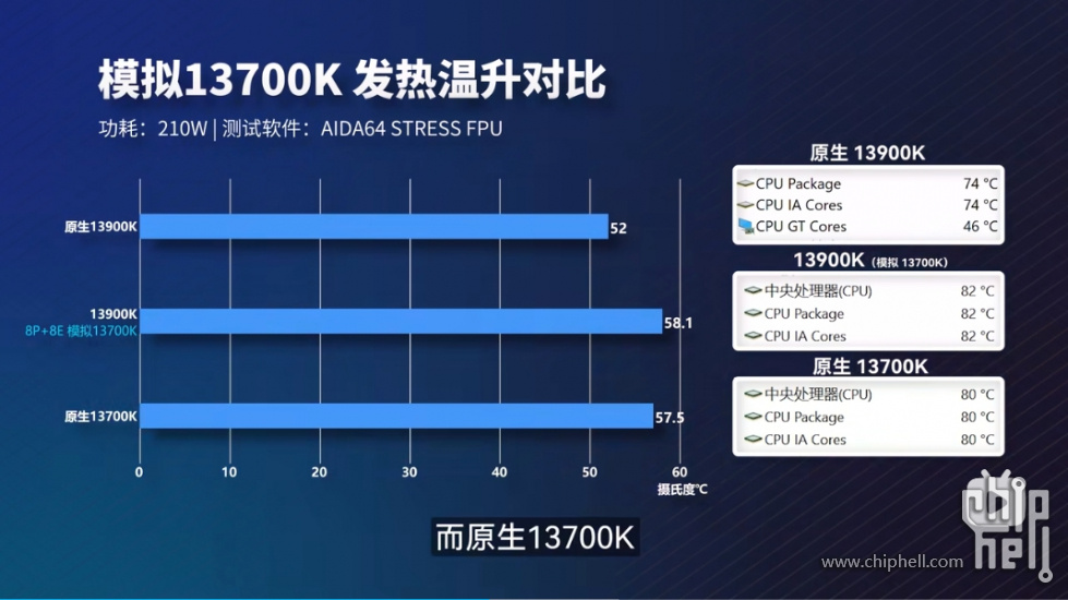

发表于 2024-3-15 11:23 | 显示全部楼层
绿茵豪门 发表于 2024-3-15 11:13
DIE一样 但是13700K有屏蔽的E DIE啊 所以散热面积不如13900K啊 还有你把视频看完啊 后面有 13900K把多的8 ...
???   要不你再看看13900K模拟13700K和原生13700K的温度对比?原生13700K还低一点好吧

发表于 2024-3-15 11:55 | 显示全部楼层
刚随便一拉你发的视频,看的是210W下的,你是看到后选择性忽略了,还是真没看到?从以上来看只能说是测试误差罢了。
