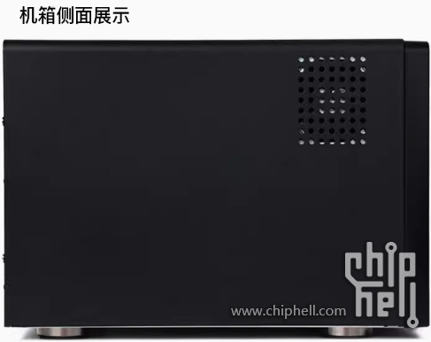

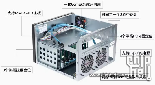

一、官方照片、参数
1
1
机箱参数
1
1

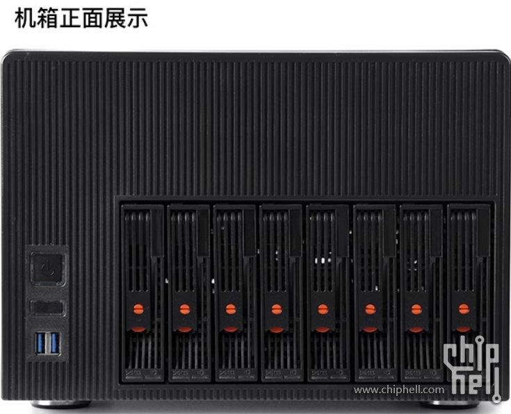

机箱正面
1
1
机箱背面
1
1
机箱侧面
1
1
内部结构图

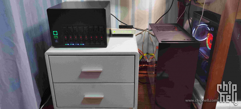

二、实物图展示
1
1
开箱正面
1
1
开箱背面
1
1
开箱侧面
1
1
开箱侧面
1
1
硬盘仓
1
1
硬盘仓
1
1
硬盘背板
1
1
硬盘背板

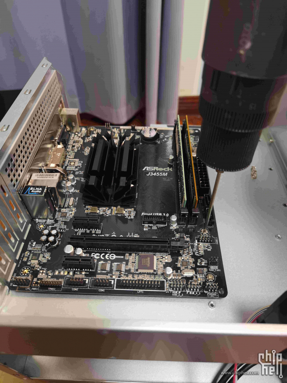

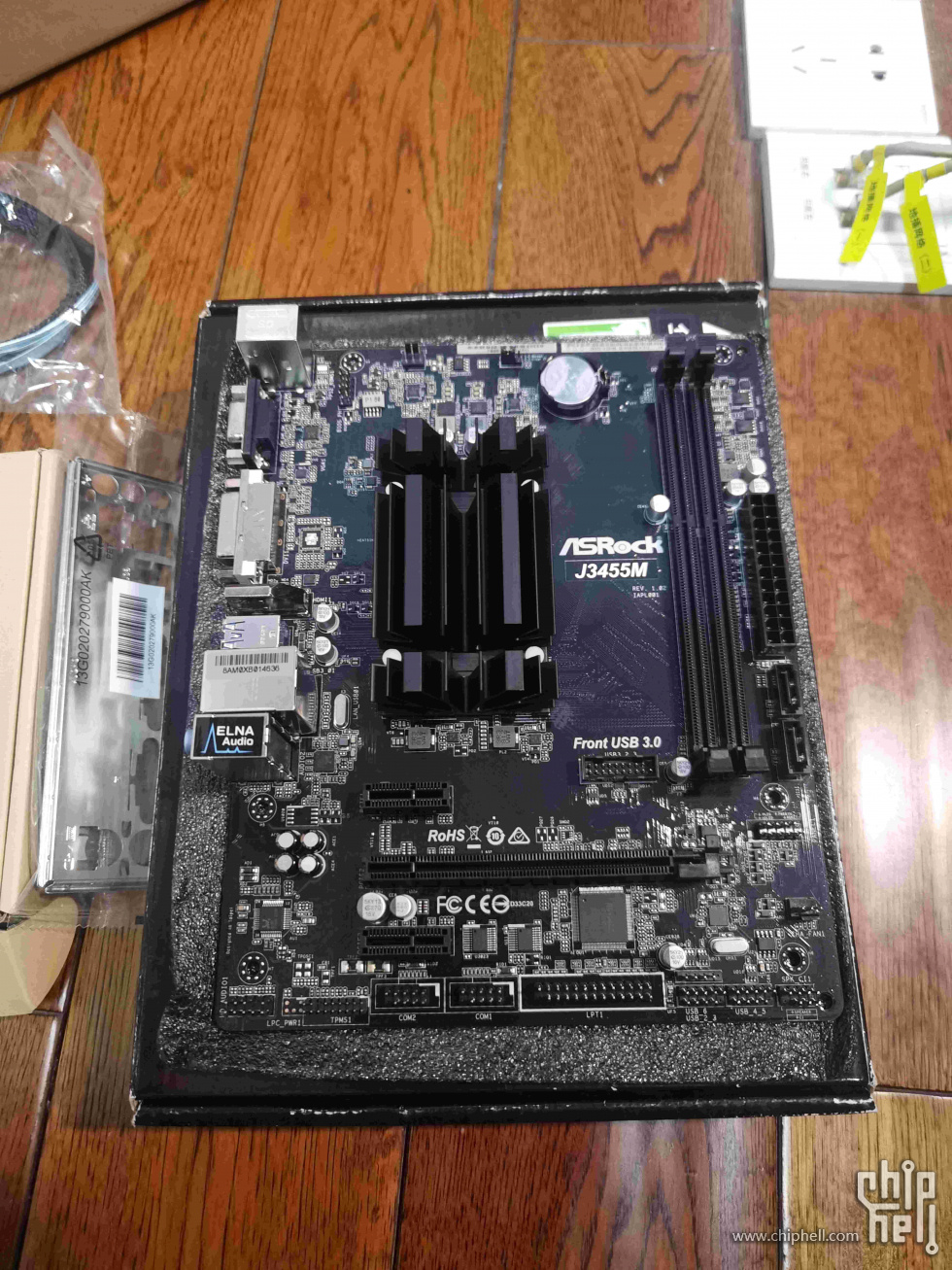

主板:华擎的J3455M

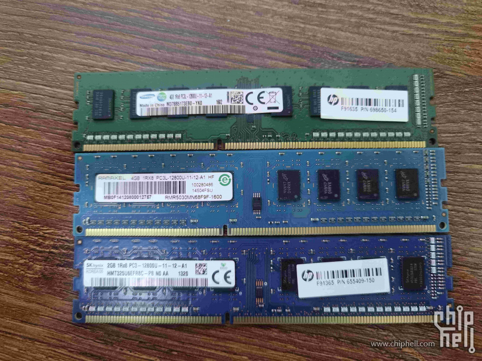

DDR3 4G*2  PS 这个东西到底怎么选:PS:到底选择 两条PCL3   还是还是选择时许一样的

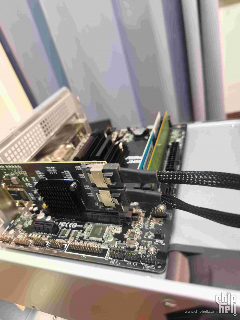

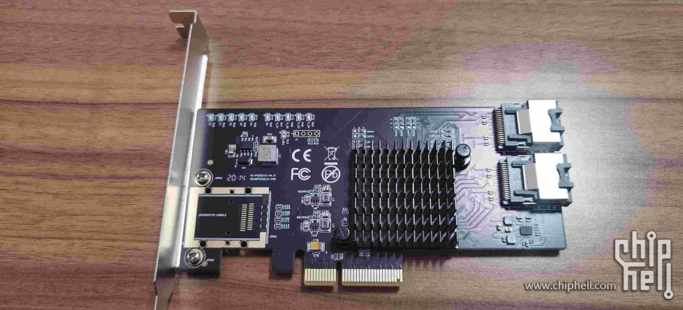

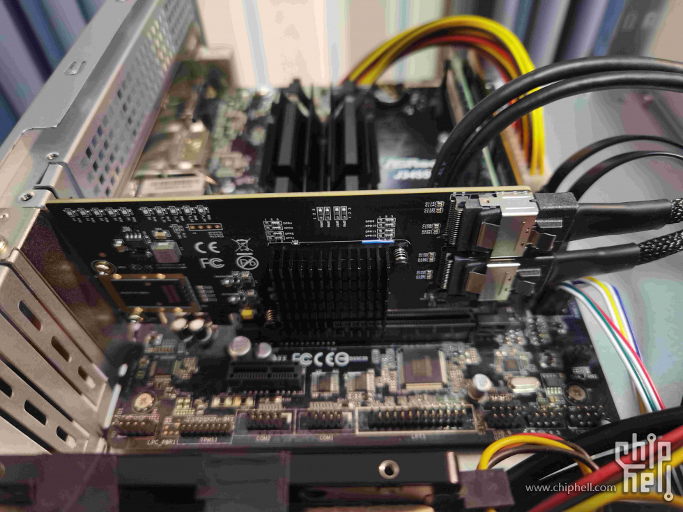

PCIE转8087*2
1

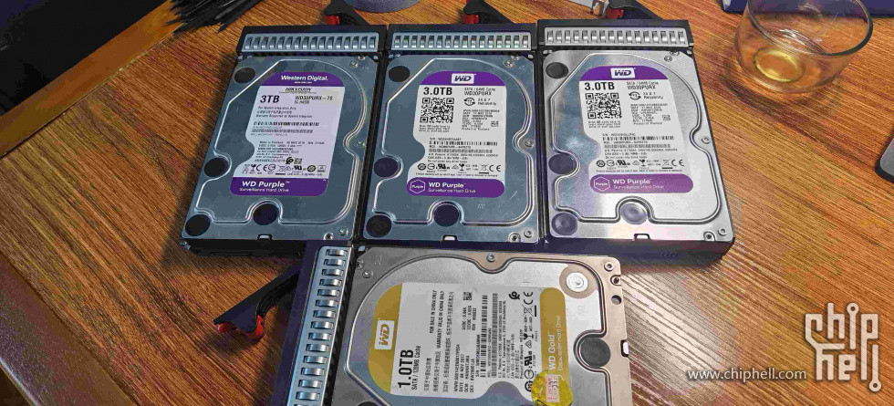

1T*4数据盘   120GSSD缓存

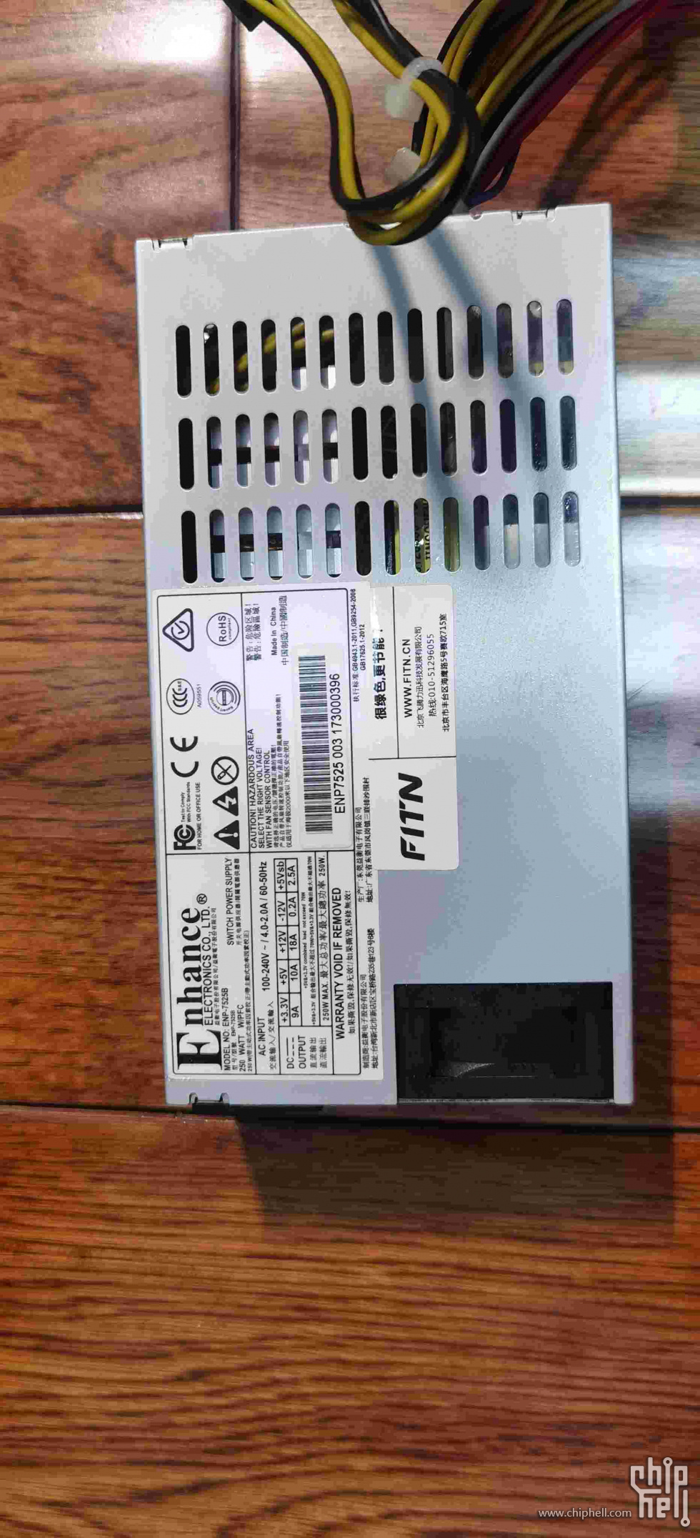

易衡250W电源

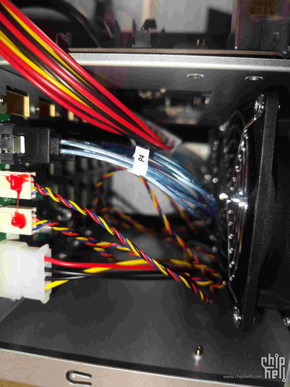

四、机箱内部实物图
1
1
1
1
1
1
1
1
1
1
1
1
买的温控主板带温控风扇,接头用了点胶防止脱落

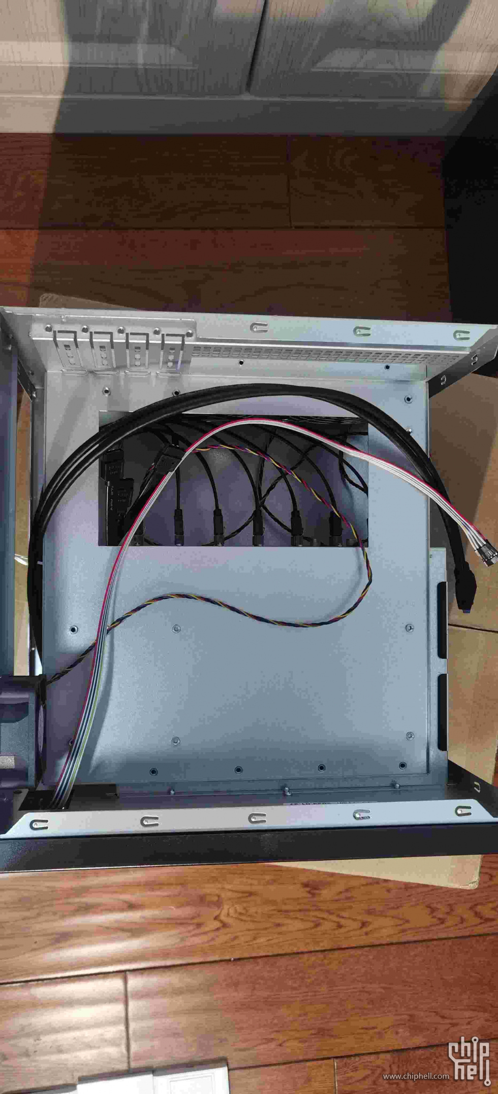

五、开搞
1
1
1
1
开搞
1
1
1
1
电钻只能开最小挡生怕花丝穿了
1
1
主板安装完成
1
1
1
1
转接卡 不知道这个PCIE 2.0X16 影不影响速度,卖家说毫无问题

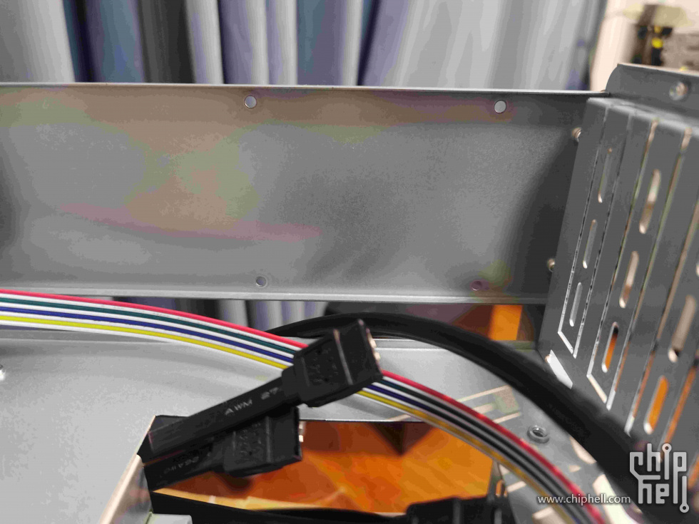

本来想用缠绕管给它坤成一股,收实在伸不进去,算了算了,眼不见为净

七、完工
开机,一次点亮,完美进入系统

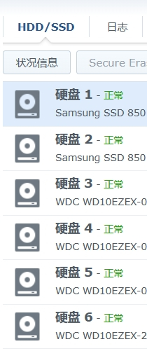

八、群晖
1
1
硬盘全部识别到位
1
1
硬盘全部识别到位
1
1

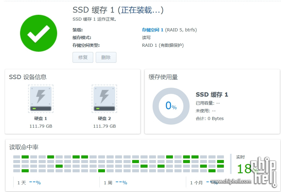

缓存
1
1
系统运行正常  QC正常
1
1

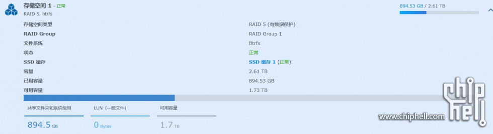

磁盘正常

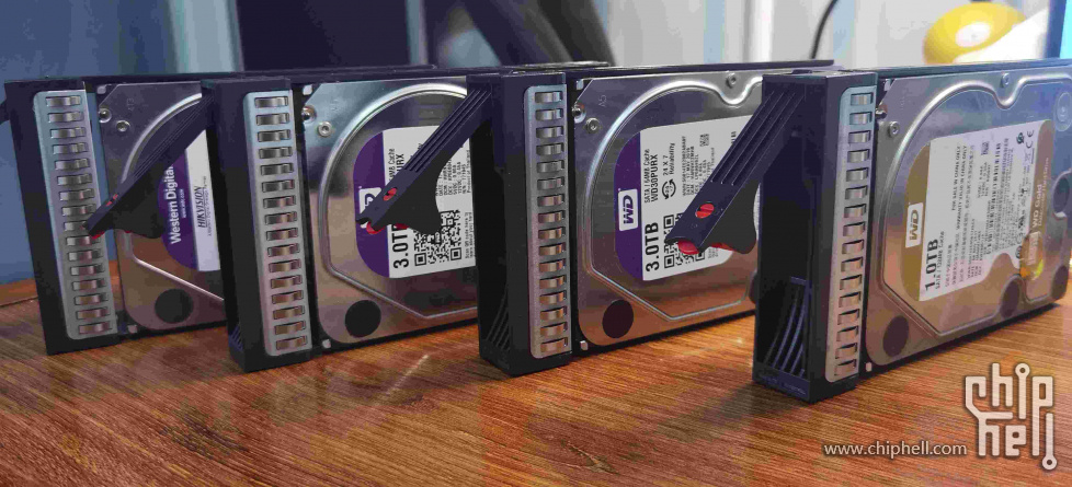

1
1
3:硬盘仓大大大大大差评,8个仓位,1和8特别难插入,其他很丝滑,而且很容易歪了(如图)
