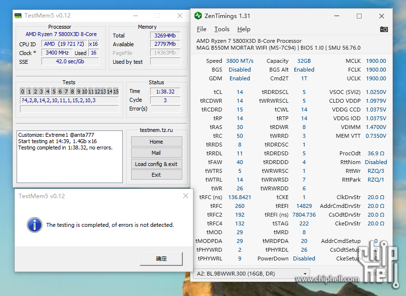

M0D(PJ}`]GJCI2N)VD$LMEM.png 估计电压还是太低了
发表于 2024-3-18 14:36 来自手机 | 显示全部楼层
Bento 发表于 2024-3-18 14:26
估计电压还是太低了
双面1.5v少不了的
发表于 2024-3-18 16:43 | 显示全部楼层
58X3D能稳1900很稀有了

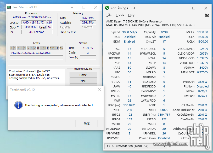

发现时序放宽一点就可以过了,电压应该还能收不少。 懒得了,AMD估计也就这样了

1.54不高,加压,电它!
 楼主| 发表于 2024-3-21 16:36 | 显示全部楼层
郊外撒野 发表于 2024-3-20 13:09
1.54不高,加压,电它!
IMG_1221.PNG 感觉再往下没什么意义了,试了一下1.47居然能过,就这么使用了
