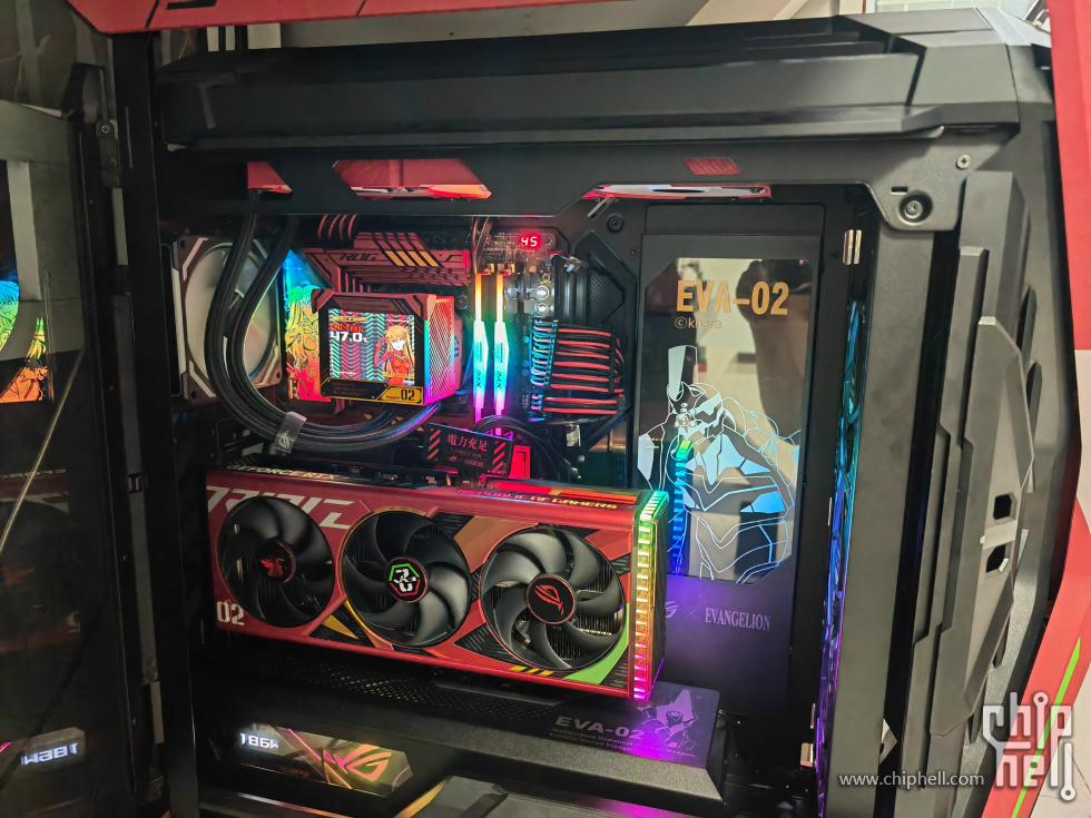

但现在觉得不是这么回事,因为显卡到手之后一直都是竖装的,也不知道正常安装的话cpu多少度,单摸显卡觉得温度不高,但我昨天关机后(关机前也是待机状态)摸显卡对应位置主板部位,发现那里的散热装甲温度很高,比显卡背板低不多少,所以我怀疑,显卡竖装导致显卡和主板过近,显卡的热量堆积传导到主板,进而影响cpu。

其实一点都不远,热量源距离cpu不到10cm,而且几乎是贴上的,显卡背板和主板大面积贴近,距离只有2-3厘米 IMG_20240228_185819.jpg

顯卡太靠近主板而且顯卡到主板間幾乎沒有氣流流通導致的
追風者PK620在不外加豎裝支架只靠箱子后方板材固定的方式離主板就是有整個PCI SLOT的寬度,這樣才不會導致熱量相互影響

你显卡是最失败的安装方式,没有之一,首先你的显卡进风面对侧板,如果侧板没有进风通道,闷,其二,你显卡下出风的热气会上升被显卡当进风再次吸入,无限续杯进入死循环,其三,你显卡上出风因为后置风扇的原因会导致大量热气直接给你的CPU水冷管加热,又是一个死循环。哪怕你水冷管换个方向也不至于这样啊

你这显卡出风口直接对准cpu吹……

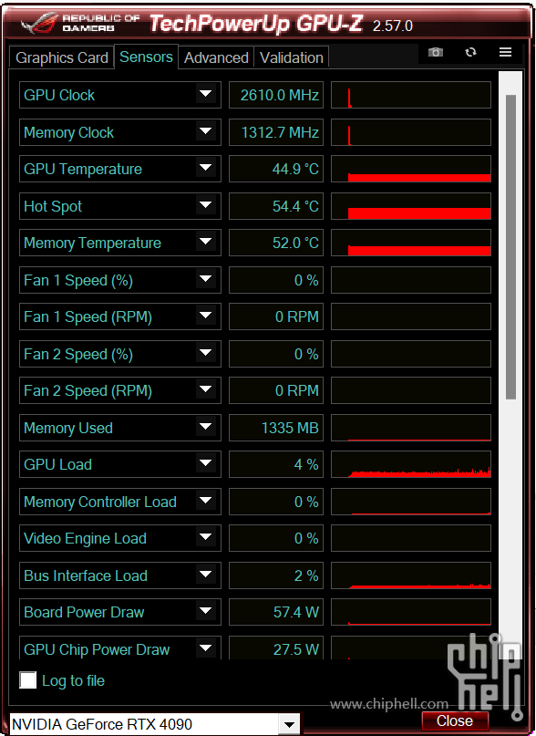

这种安装方式对于显卡本身的散热倒还没啥影响,温度还是比较正常的。但由于显卡体积太大,对于cpu可能造成一定影响。回家摸了一下水管,确实是温的,水管正好在gpu核心正上方

你这么轻的负载温度表现说句老实话,真对不住4090这散热器规模,你要是满载一烤,CPU温度必爆表
