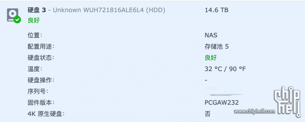

淘宝上搞了一块HC550,装群晖里面,供应商信息显示unknown。
拷数据测试了下,速度&容量都正常。
为啥会有这种问题?强迫症看着难受
盘信息
盘信息

清零 忘了把品牌写进去呗

装个HDD_db就能识别了
发表于 2024-3-18 19:09 | 显示全部楼层
232固件,浪潮华三之类的OEM盘
开头写的不是WDC所以认不出是西数盘,无所谓
 楼主| 发表于 2024-3-18 19:45 | 显示全部楼层
高子 发表于 2024-3-18 18:57
装个HDD_db就能识别了
试过了,不行
发表于 2024-3-18 19:48 | 显示全部楼层
应该是之前硬盘挖矿的时候,定制过的固件,现在虽然能用在nas上,但是就会这样显示unknow
发表于 2024-3-18 19:57 | 显示全部楼层
这是正常现象,没事,群晖只认某些型号的固件,老毛病了。
对HC550来说,PCGAW232固件是厂商定制盘,一般是华三或者联想盘,PCGNW232固件显示就是正常的,当然用起来都一样。
发表于 2024-3-18 20:22 | 显示全部楼层
OEM盘就是这样
 楼主| 发表于 2024-3-18 20:27 | 显示全部楼层
对HC550来说,PCGAW232固件是厂商定制盘,一般 ...
测试两天,没啥毛病。
发表于 2024-3-19 08:44 | 显示全部楼层
可以自定义的,你研究一下,新版本加入的功能
发表于 2024-3-19 08:50 | 显示全部楼层
白裙?
试试:HDD/SSD-设置-高级-更新硬盘数据库
或者群晖官网的下载中心下载【Synology HDD/SSD 离线更新包】手动更新
 楼主| 发表于 2024-3-19 09:31 | 显示全部楼层
iamgs 发表于 2024-3-19 08:50
白裙?
或者群晖官网的下载中心下载【Synology HDD/SSD 离线更新 ...
按照操作更新了,问题还在,还出现了新的问题
发表于 2024-3-19 10:43 | 显示全部楼层
https://www.chiphell.com/thread-2435406-1-1.html
 楼主| 发表于 2024-3-19 11:07 | 显示全部楼层
这帖子好像也没给最终解决方案
发表于 2024-3-19 11:10 | 显示全部楼层
这个是硬盘rom里没有品牌信息,和群晖的硬盘兼容数据库没关系的,挂电脑上试试能否识别,估计也是不行,大概率oem盘
发表于 2024-3-19 12:42 来自手机 | 显示全部楼层
你查下硬盘SN是不是哪个厂定制的,oem的盘是这样的,我的用一年多都没事。
 楼主| 发表于 2024-3-19 14:05 | 显示全部楼层
多崎作 发表于 2024-3-19 12:42
你查下硬盘SN是不是哪个厂定制的,oem的盘是这样的,我的用一年多都没事。 ...
店保两年换新,倒也还行。我查下SN
 楼主| 发表于 2024-3-19 14:10 | 显示全部楼层
果然是OEM盘~~~
