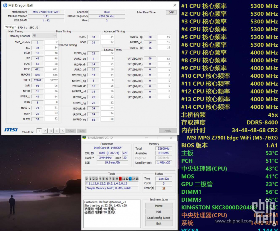

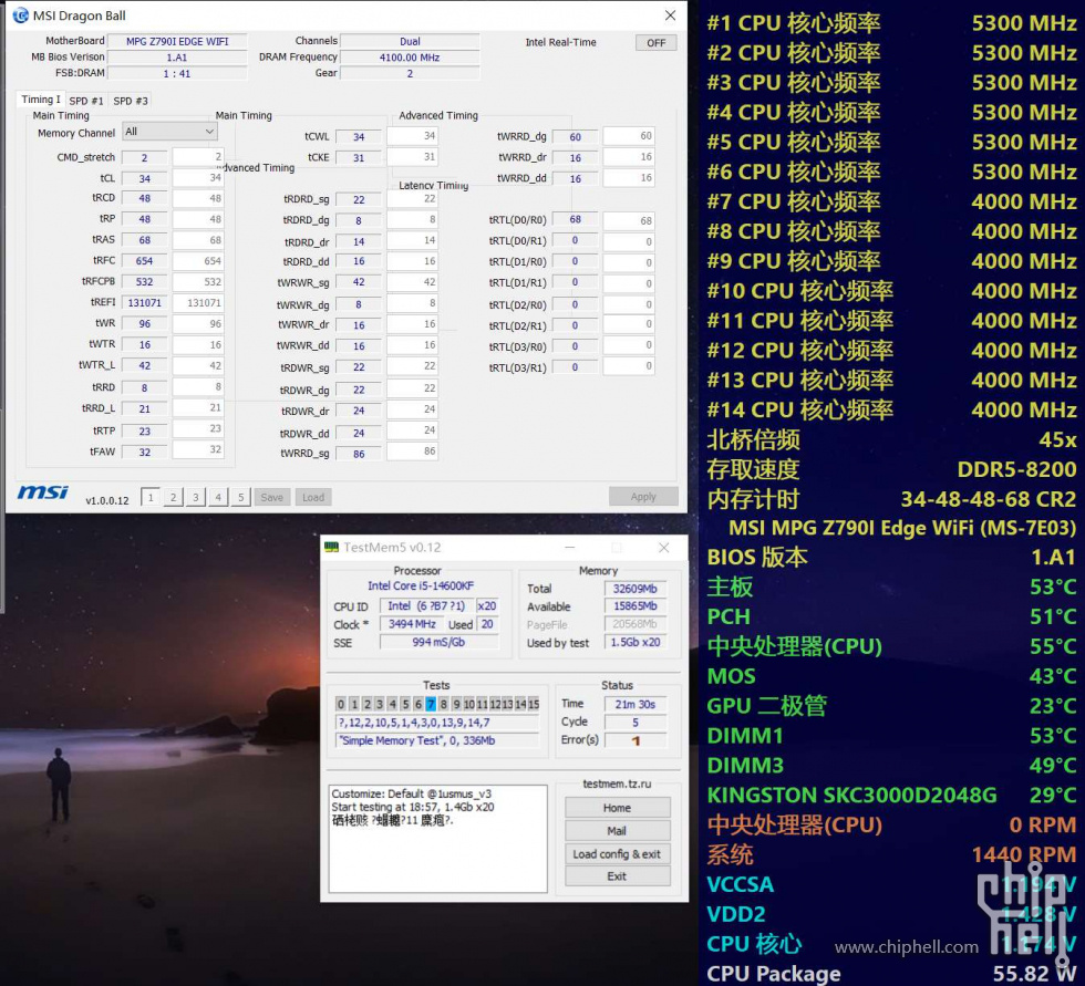

在D5内存超频上,鲜有人测试耐温,或者忽略内存对温度影响,这里更深层解忻超内存的一些影响因数之一,内存耐温性。
测试平台:Z790I+146KF+海力士adie16GX2(体质中上)
测试软件:TM5、MT
影响内存耐温关键参数:trefi,从默认32767、65535、131071、262142,频率从8000、8200、8400
测试条件以两条取一次平均值,内存无风烧机,先上图
8000
03-19-2024-12-22-39.jpg 03-19-2024-11-46-27.jpg 03-19-2024-18-21-11.jpg 03-19-2024-18-40-07.jpg
8200
03-19-2024-20-48-14.jpg 03-19-2024-19-27-29.jpg 03-19-2024-19-19-19.jpg 03-19-2024-18-54-49.jpg
8400
03-19-2024-22-41-35.jpg 03-19-2024-22-17-21.jpg 03-19-2024-21-51-49.jpg 03-19-2024-21-29-48.jpg
整理出一张表
从表中可以看出当频率往上时,内存条耐温性下降,trefi按体质分类的话大众在32767和65535下可以稳定使用
D5超频尽可能把变量的东西给些余量,过于极限在稳定性边缘游走极容易因变量而不稳。
