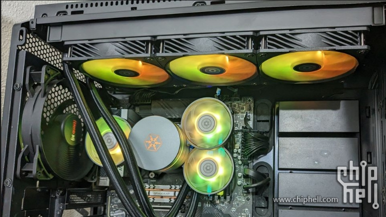

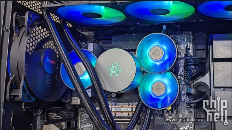

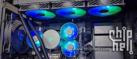

使IM水冷能从所有其他竞争对手中脱颖而出的功能是其可选的IMF70 ARGB风扇。这些风扇是可堆叠的,可以调整,以覆盖主板的CPU周边特定热源点。可以使用一个风扇冷却RAM,一个风扇冷却SSD,一个风扇冷却VRM。

市面上大多数带有VRM风扇的水冷都使用一个共享的PWM连接来连接风扇和液体泵,但银昕的设计采用单独的PWM连接,这允许您以全速运行水泵,而不会迫使IMF70风扇以最大噪音水平运行。这是我欣赏的设计,因为我更喜欢让水泵全速运行以获得最大的冷却性能,但我不想要加装的IMF70风扇产生噪音。
从上面的照片中可以看到,风扇可以移动到主板的不同部位来冷却RAM, SSD或主板VRM。这些风扇确实看起来很不错,但他们真有用吗?

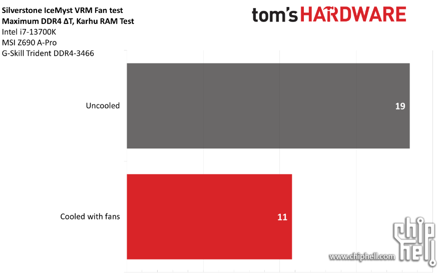

对于这种类型的测试,我的散热测试系统不是最理想的,因为它使用的DDR4-3466运行时并不特别热。为了测试这些风扇的有效性,我购买了Karhu RAM测试的许可证——这是一种已知的压力测试,会导致RAM的运行温度比正常操作时高得多。
6.png 图片来源:Tom's Hardware
我进行了30分钟的Karhu压力测试,以使我的GSkill DDR4 3466尽可能温暖地运行。风扇被设置为“仅”60%的速度,以确保它们不会增加系统的总噪音水平。有风扇给RAM降温时,温度比没有风扇时低8摄氏度。使用高速DDR5的用户应该使用IMF70风扇观察到更大的温度改善。由于我没有测试风扇的最大转速,如果你不介意一点额外的噪音,可以获得额外的散热性能——但我更喜欢尽可能安静地运行。

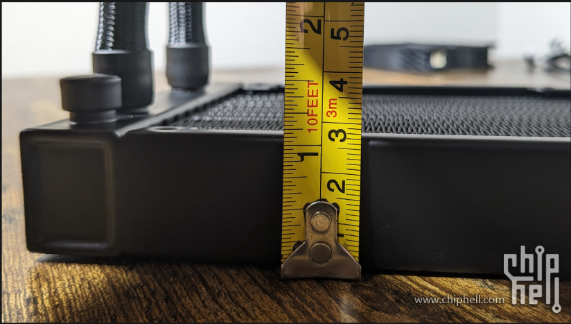

28mm厚水排28mm厚水排
水冷散热器附带的水排为28mm厚,仅比大多数水冷配的典型27毫米散热器厚一点。

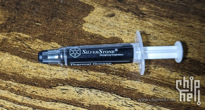

Silverstone包括一小管导热膏,可供2-3次使用Silverstone包括一小管导热膏,可供2-3次使用

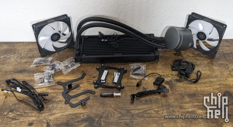

散热器包含以下内容:
水排和水冷头、120MM风扇、多平台安装扣具、导热膏、ARGB控制器

4. 如果您选择选购IMF70风扇,请取下盖子并将风扇放在冷头顶部。您可以根据需要调整它们的位置以覆盖 RAM、SSD 或 VRM。然后将 PWM 和 ARGB 线连接到主板。IMF70风扇单独连接,可以精确控制风扇和水泵。

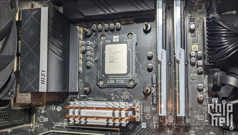

测试配置-Intel LGA1700平台
CPU:Intel Core i7-13700K
主板:MSI z690a Pro DDR4
机箱:Be Quiet! Silent Base 802,系统风扇设置为1速设置。
屏幕:LG 45GR95QE
电源:Cooler Master XG Plus 850白金PSU

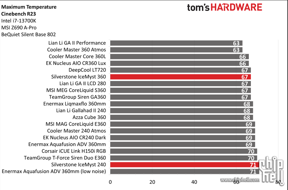

在Intel i7-13700K没有强制功率限制的情况下,即使是最强的空冷散热器,CPU 也将达到峰值温度并进行热节流。当CPU达到其峰值温度时,我测量了 CPU功耗,以确定最大冷却功率,以便最好地比较它们的性能。
现代水冷是一个例外,只有最强的水冷才能将Intel的i7-13700K保持在TJMax以下。这不是一项小任务,因为大多数360mm 水冷都无法通过此测试。
Silverstone银昕 IceMyst360和240水冷评测: 独特可堆叠式的水冷头风扇,相同安静噪音下,散热效能第一
银昕的IceMyst 360在本次测试中获得了最好的成绩,与DeepCool的LT720和Lian Li的GA II 280不相上下。240mm的表现没有那么好,但仍然成功通过了这项测试 ——这本身就是一个令人印象深刻的成就,特别是对于240mm的水冷。

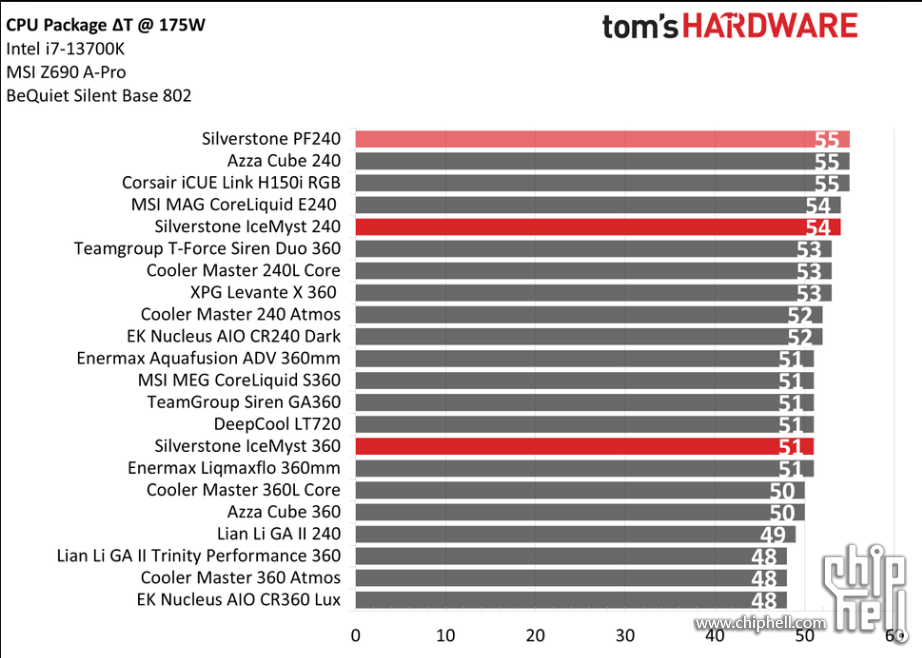

175W Cinebench 结果
如果功耗有限,市场上的大多数散热器都可以将Intel的i7-13700K保持在其峰值温度以下,因此在本次测试中我们将查看CPU的实际温度。
175W Cinebench 结果175W Cinebench 结果
360mm的IceMyst在这里表现很好,比环境温度高51摄氏度,只比我们的最佳结果低3摄氏度。240mm在54℃的环境下表现不太好,但与上一代PF240相比,这是一个小小的改进。这里的噪音水平不是最安静的,但噪音在可接受的范围内,240mm型号的测量值为45.6 dBA, 360mm型号的测量值为46 dBA。

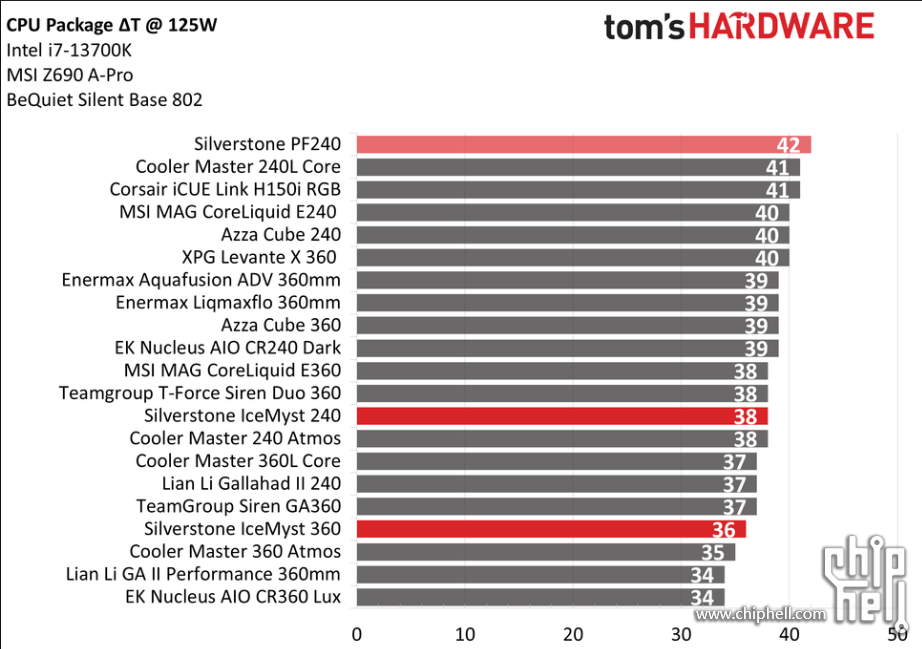

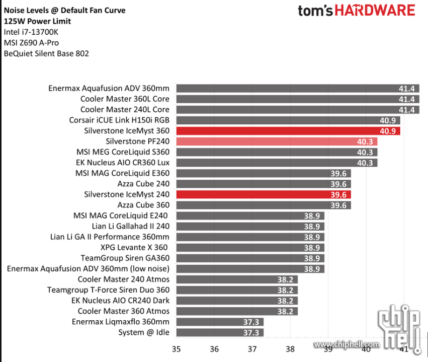

125W实验结果
我测试的 Raptor Lake CPU 的最低功率限制是 125W。这是一个足够高的限制,即使在最密集的测试中,CPU 也能保持其基本时钟速度,并且大多数散热器应该能够将 CPU 保持在 TJMax(节流前的最高温度)以下 - 即使是低端散热器。
(图片来源:Tom's Hardware)
实际上,在这种情况下,热源并不重要。即使是Intel的原装散热器也可以轻松处理这样的负载。这里最重要的因素是噪音水平,而不是 CPU 温度。话虽如此,IceMyst 水冷都做得很好。与上一代PF240相比,240mm型号的温度降低了近10%,从42度降至38度,降低了4摄氏度。这是令人印象深刻的进步。360mm也有很强的散热性能;在高于环境温度 36度的情况下,其性能是我在这种低瓦数情况下记录过的最佳结果之一。
但是,热源在这种情况下并不重要。因为即使是最基本的散热器也能很好地处理这种情况,所以噪音水平是唯一重要的指标。这告诉你散热器在常见情况下运行的声音有多大。
IceMyst 水冷的噪音水平为 40.9 和 39.6 dBA,本身并不“大声”,但它们运行时的噪音确实比实际需要的要大。这绝对是一款您想要实现自定义风扇曲线的散热器 - 幸运的是,我们的噪声标准化结果表明,即使风扇设置为安静运行,这也是一款非常强大的散热器!
