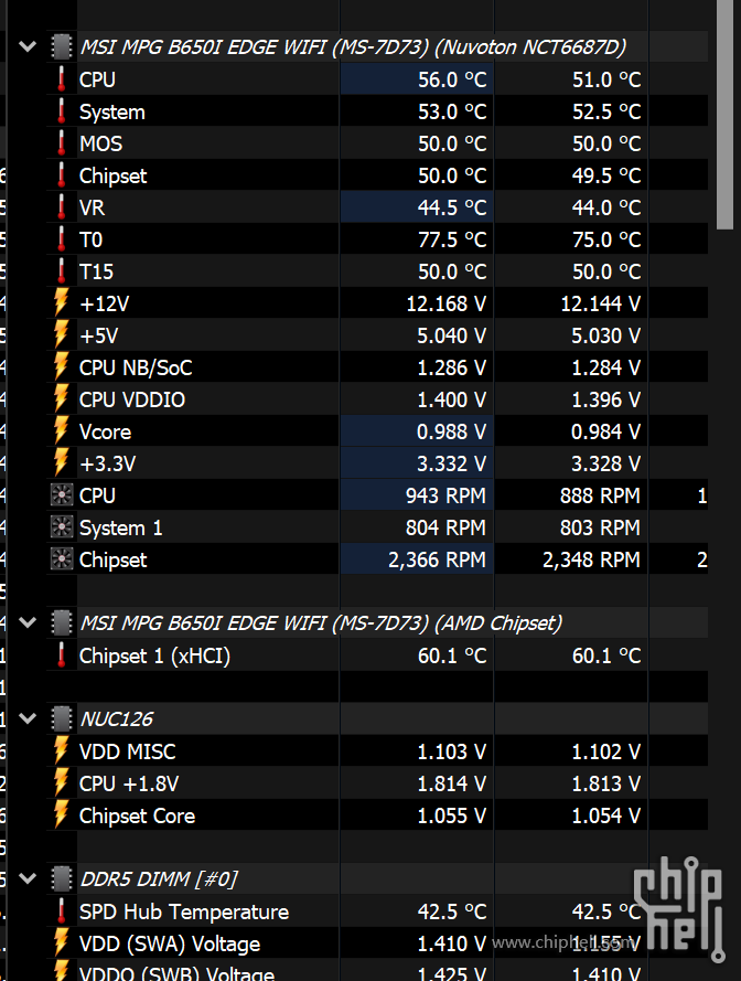

按说 B650 这种区区一个南桥完全不需要散热也能工作
我是把主板风扇锁在最低转速,不过正常情况下待机也就 60c,游戏时 70c

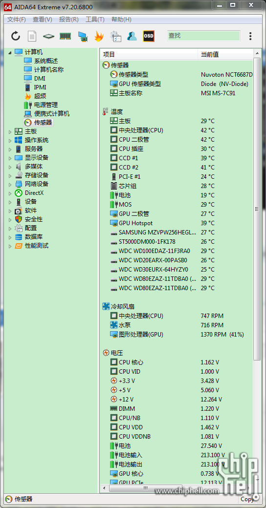

QQ图片20240322104343.png QQ图片20240322104348.png B550,5900X,1660ti
