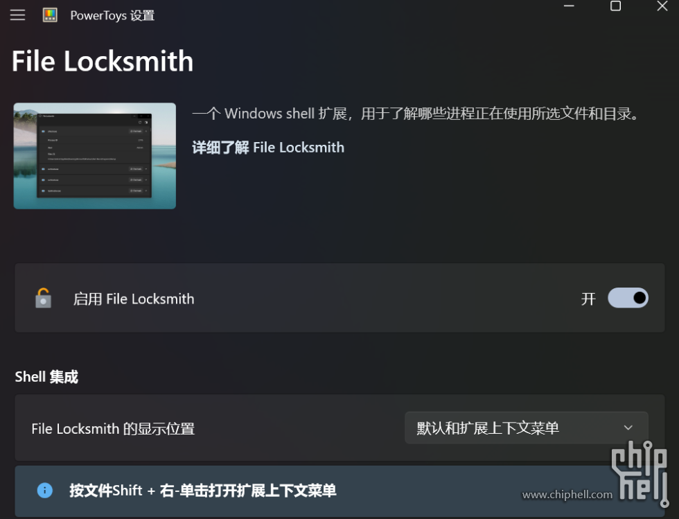

发表于 2024-3-25 16:35 | 显示全部楼层
推荐一下微软的PowerToys 里面有个File Locksmith可以查看占用并结束进程
