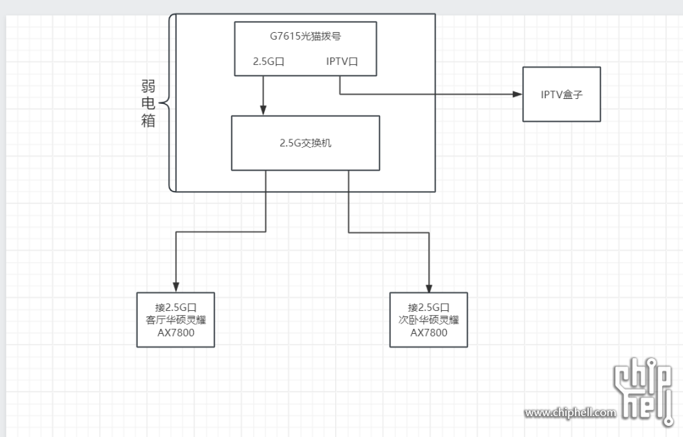

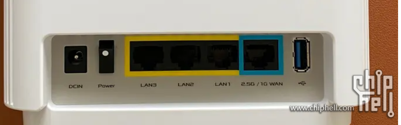

各位大佬。华硕灵耀AX7800后面的2.5G口,是不是只能当成WAN口才是2500速率的?
2.5G交换机网线分别接上俩个AX7800的2.5G口上组APMESH是不是2.5G的速率啊?

大佬看看这个,我想俩AX7800能组mesh吗?

发表于 2024-3-23 17:03 | 显示全部楼层
https://www.asus.com.cn/networki ... nwifi-xt9/techspec/
官方页面写的是
接口
RJ45 for 2.5G BaseT for WAN x 1, RJ45 for Gigabits BaseT for LAN x 3
USB 3.2 Gen 1 x 1
不存在你说的“只能当成LAN口才是2500速率的?当成wan口还是千兆的?”
即无论你是否打开DHCP,2.5G口均可运行在2.5G速率
残废2.5G路由不止华硕,很多品牌早期的WiFi6+2.5GWan无线路由器都是这样子。只是华硕卖得偏高价

首先感谢大佬解惑,另外我想问下华硕的非官方固件里有支持2.5G口wan切换成lan口的吗?
换一个思路按照下图的拓扑图,我怎么设置才能让华硕mesh组网
发表于 2024-3-23 17:30 | 显示全部楼层
不过单2.5g wan口,也只能当ap了

能够回答上面的问题,也不一定能够回答你这个疑问。
官方没有组mesh的简介吗?我看官网也有“有线回程”的简介,正常说AP模式(或关闭DHCP)透过交换机去mesh是可以的

问华硕也不知道,说组MESH一个必须是接lan,另一个必须加wan口。按照这个说法还有个思路就是把其中一台的wan口改成lan口使用也能组成mesh,但是找了半天并没有找到华硕wan口转lan的信息
俩都接wan口组不成有线mesh。
上俩2.5g口也不会多少成本吧?
不行就咸鱼出了换带俩2.5G口的路由

 楼主| 发表于 2024-3-23 19:24 来自手机 | 显示全部楼层
大佬麻烦看看上面的拓扑图,看看我能不能组华硕的mesh
关闭DHCP或者AP模式不就是所有口都是Lan口咯
