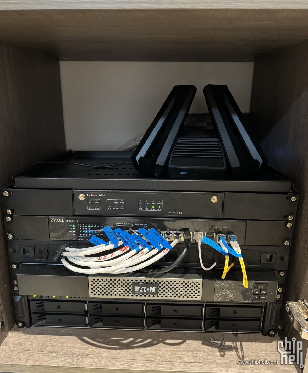

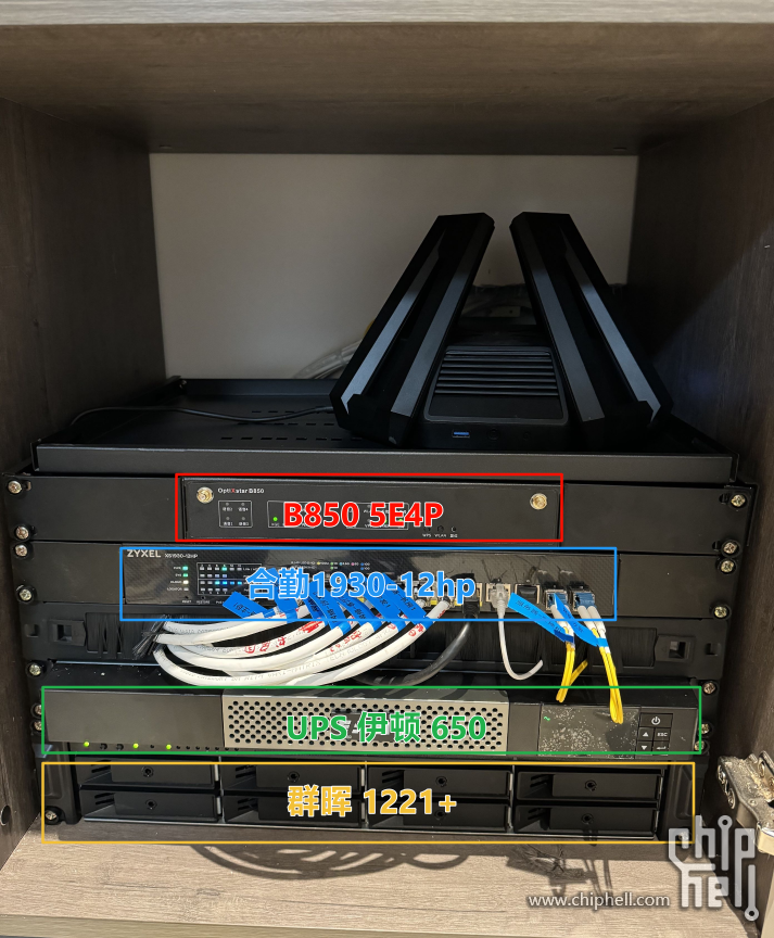

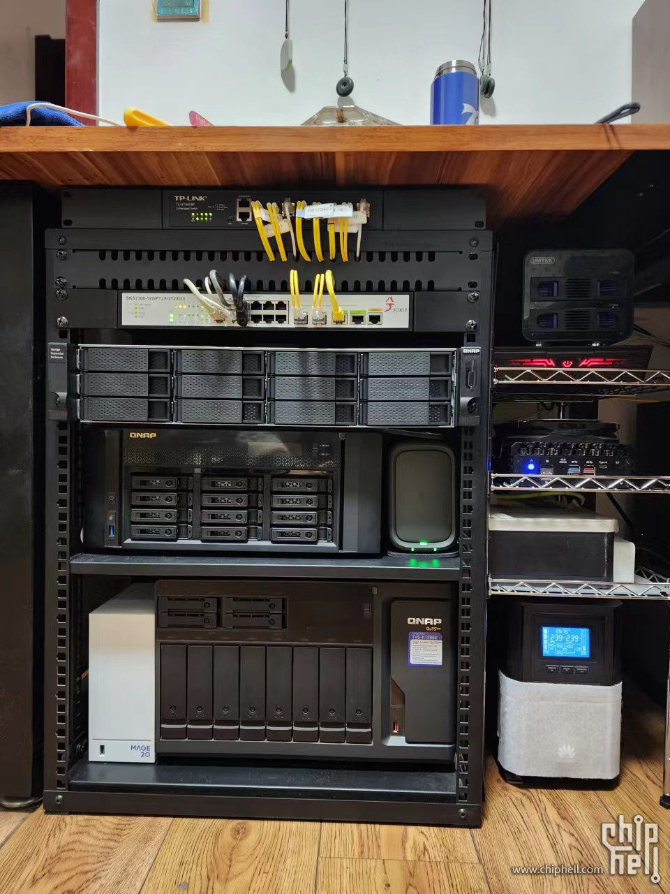

如图。
1. 大家定制柜子的时候千万记得考虑合页的厚度,别犯我一样的错误;
2. 群晖机架式声音还是比较大的,换了猫扇,世界都安静了,日常58 59℃,下一步打算侧面安个排气扇百叶;
3. 软路由折腾过最后还是回归硬路由,选小米主要是为了智能家居。
后面很多人说散热的问题,实际上这套设备发热并不大,最热的设备是ax10000这个小米路由器,之后会在侧面开个洞装百叶和排气扇,夏天问题不大。

伊顿650噪音如何?风扇是一直转吗?

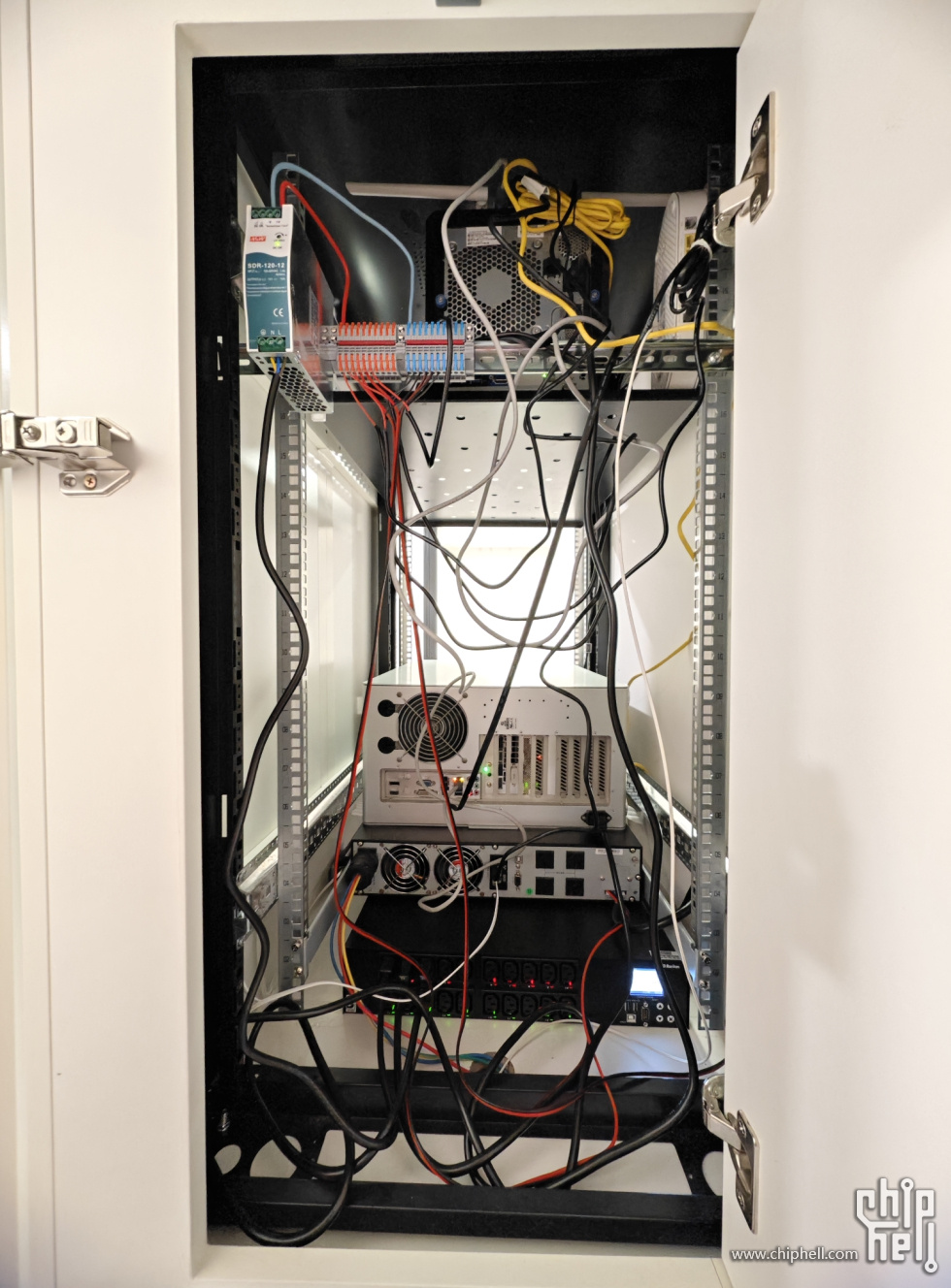

木头柜子,不影响信号,应该就是美观考虑,而且不用考虑接线问题,就近直接拉跳线。供电方面还可以和机柜内部的12V低压设备改成统一供电
PS,我也是路由器塞柜子里面,左上角就是明纬12V导轨电源,后续会把交换机的内置电源也拿掉,改成12V直供

楼主 这个伊顿UPS的具体型号多少?深度是否是350?

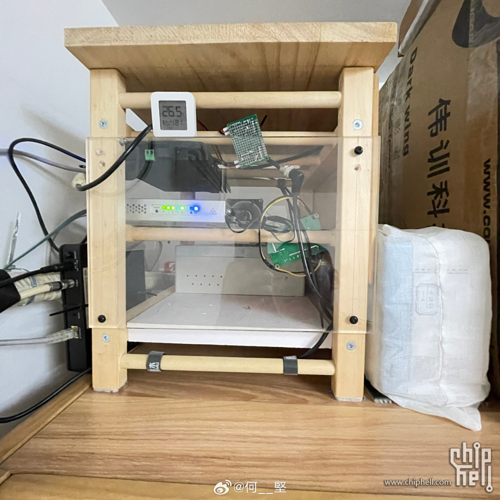

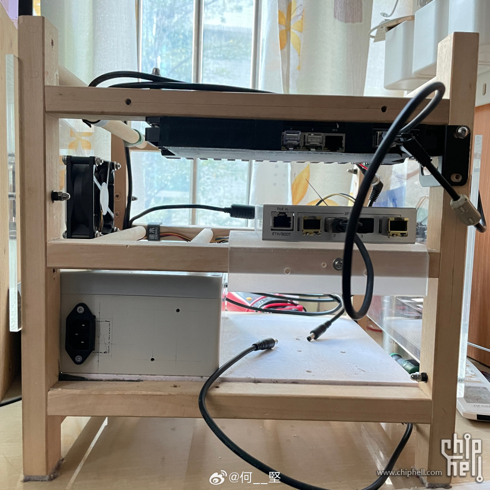

非常规的机柜
受网友的启发,使用宜家家居的红酒架改造
主路由是RB5009,倒吊在第三层
第二层是CRS-305交换机
白色盒内是100w的明纬开关电源
风扇温控板,和已经改为12V供电的小米温湿度计2

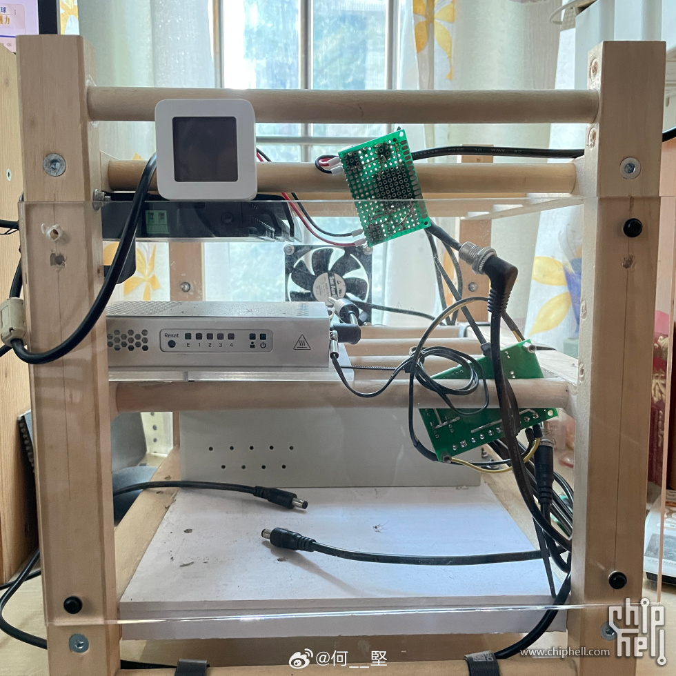

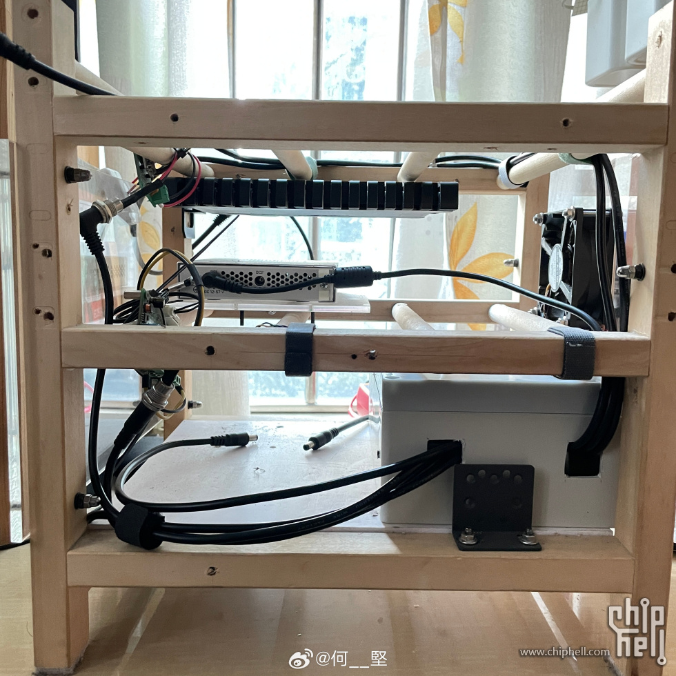

完整连接后,架后是APC的UPS,架两侧分别是猫和NAS
由于有亚克力板的缘故,机架后方的8CM扇有余风为猫和NAS提供冷空气

 楼主| 发表于 2024-3-25 11:43 | 显示全部楼层
StevenG 发表于 2024-3-25 11:18
伊顿650噪音如何?风扇是一直转吗?
噪音还是有的,比群晖1221+原装风扇小很多,可以接受,记得之前测是37 38db,关上柜门完全听不见
 楼主| 发表于 2024-3-25 11:45 | 显示全部楼层
伊顿 5P650iR
深度没错,大约350左右

这点我是两个考虑。
1. 路由器接入ups,没电了也可以短暂上网;
2. 真正无线覆盖我用的小米6500pro,带无线网关,智能家居比较好,而机柜里的只负责把比较偏的入户和书房的无线覆盖好就行了。
 楼主| 发表于 2024-3-25 11:48 | 显示全部楼层
上面有提到打算侧面安个风扇和百叶
发表于 2024-3-25 11:53 | 显示全部楼层
你这个不要说夏天了,估计冬天都够呛。 难道在面板上开格栅通风?

 楼主| 发表于 2024-3-25 12:29 | 显示全部楼层
后面会装散热风扇和百叶
 楼主| 发表于 2024-3-25 12:31 | 显示全部楼层
实际上我这套设备发热都不算高,最近几天下来观察完全没问题,夏天安个排气扇就好了

深度350好像没法上图腾的短款壁挂柜。郁闷。。
发表于 2024-3-25 14:11 | 显示全部楼层
日常58 59℃  你硬盘不要了?
