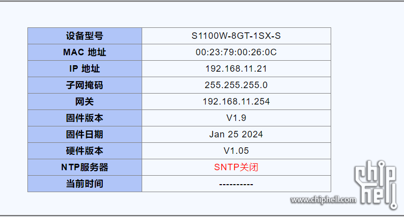

换一个智能的2.5G交换机,可是有点不会玩了,交换机的网关是指的什么?也是路由器地址??但是默认是很靠后的IP?
然后就是软路由设置了两个LAN,如果同时接到交换机,网络就不行了,是不是这就是风暴了??

发表于 2024-3-26 16:10 | 显示全部楼层
阎孝国 发表于 2024-3-26 15:56
我登陆的是IP地址啊,跟网关是什么关系呢?
上面的有几个回答有误导。
网关是作为三层交换机交换的接口IP,每个VLAN对应一个网关,而管理IP是管理IP,可以是网关,也可以不是。
这种轻管理交换机可以划二层VLAN,但一般不能当三层VLAN交换机用。
你图上的交换机网关纯粹就是管理交换机用的,当网络比较单一的时候,没多少用处。

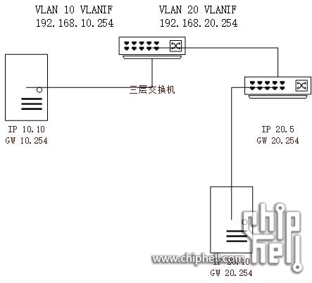

发表于 2024-3-26 18:15 | 显示全部楼层
阎孝国 发表于 2024-3-26 16:55
我就是俺知道网关是怎么管理交换机的呢?我除了能想到再弄个vlan的时候,把网关拿出来用,别的就不会了, ...
你这个轻管理交换机的网关就是管理交换机通讯用的,没其他用处。
我是在一个三层交换机下挂了跟你差不多的这种交换机,如果我在跟这个交换机同一个VLAN下,那这个交换机的网关设不设都无所谓,直接用不到,如果我在另外的VLAN下的电脑,这个网关就必须设成这个VLAN的VLAN IF的IP作为网关,否则我就没法在另外一个VLAN下去直接管理交换机。
图上10.10服务器访问20.5的交换机需要网关,而20.10服务器访问20.5不需要网关。
