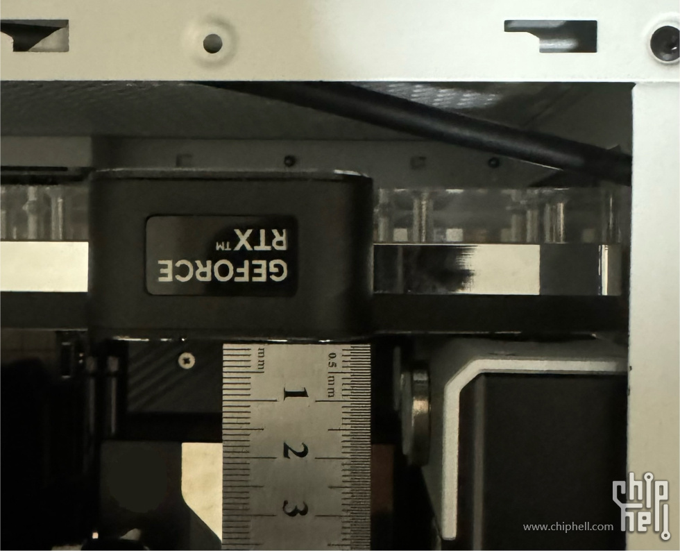

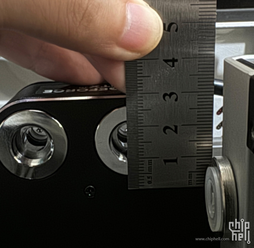

冷头右边的接口怎么能连到冷排的接口上,距离不到2cm,用偏移的距离也不够
发表于 2024-3-27 10:10 | 显示全部楼层
有种伸缩的万向接口。便宜点的就BY
 楼主| 发表于 2024-3-27 11:44 | 显示全部楼层
雨的轨迹 发表于 2024-3-27 10:10
有种伸缩的万向接口。便宜点的就BY
淘宝看了下好像接近3cm高,而且好像最多转80度
发表于 2024-3-27 11:51 | 显示全部楼层
可以看一下欧酷一体水的那种直头快拧,接软管绕270度
 楼主| 发表于 2024-3-27 14:18 | 显示全部楼层
查了下好像2.4cm高 会干涉吧
发表于 2024-3-27 15:39 | 显示全部楼层
两个超薄90度+16-22伸缩接头,应该可以吧?不行就要重新设计水路了。
发表于 2024-3-27 15:43 | 显示全部楼层
你这位置除了3分薄软管,用啥都不可能接上的,不能离这么近
 楼主| 发表于 2024-3-27 15:48 来自手机 | 显示全部楼层
ek的超薄不行 会干涉 有更矮的吗
发表于 2024-3-27 15:52 | 显示全部楼层
lecan 发表于 2024-3-27 15:48
ek的超薄不行 会干涉 有更矮的吗
koolance的也差不多高度,没记错的话也是20左右。你可以自己制造距离啊,冷排那放一个偏移,使离冷头的接头那更远,不过很丑就是了。
发表于 2024-3-27 18:16 | 显示全部楼层
用显卡背面的口呢?
 楼主| 发表于 2024-3-27 23:26 来自手机 | 显示全部楼层
ghc575 发表于 2024-3-27 18:16
用显卡背面的口呢?
感觉只能用背面的口了,但这样进水口是水路最高点 会不会不好

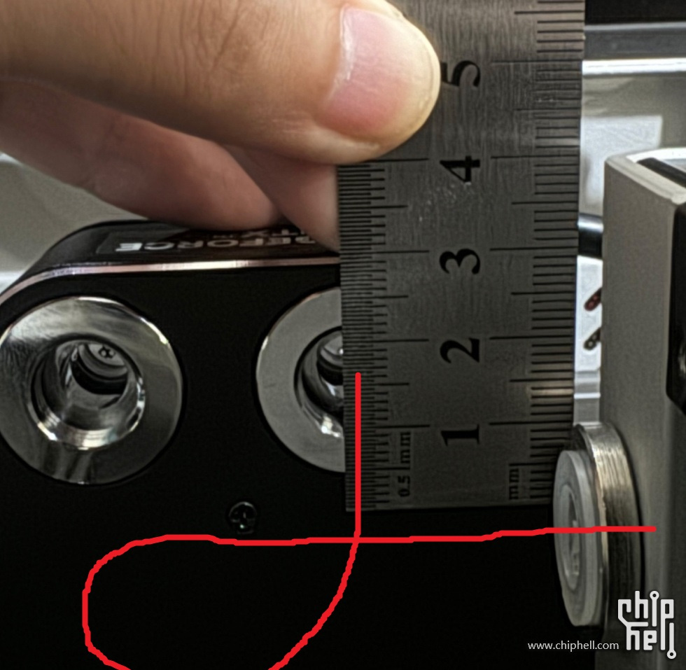

发表于 2024-4-1 16:18 | 显示全部楼层
发表于 2024-4-1 16:29 | 显示全部楼层
从上边出试试看。
发表于 2024-4-3 21:37 | 显示全部楼层
建议采用各种方式绕行,拉长距离,以便走管空间的调整,比如楼上那样。而实际看上方预留的空间,你这个很可能无解
发表于 2024-4-5 14:50 | 显示全部楼层
冷排转个方向?或是接另一个洞?
或改下水路顺序比如从CPU出水接显卡入水,显卡出水接冷排再往后接?
