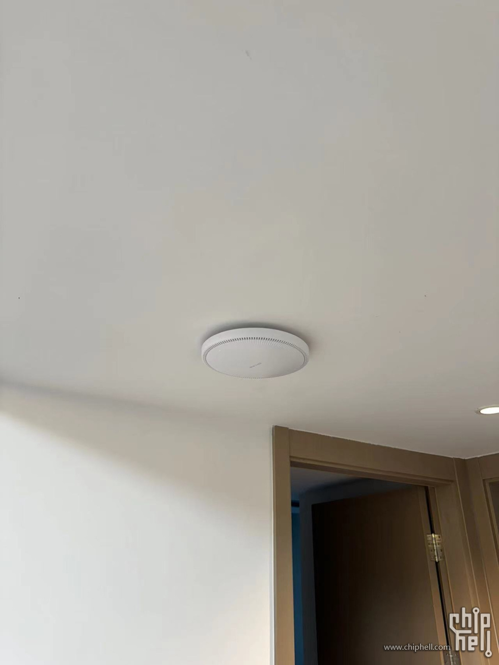

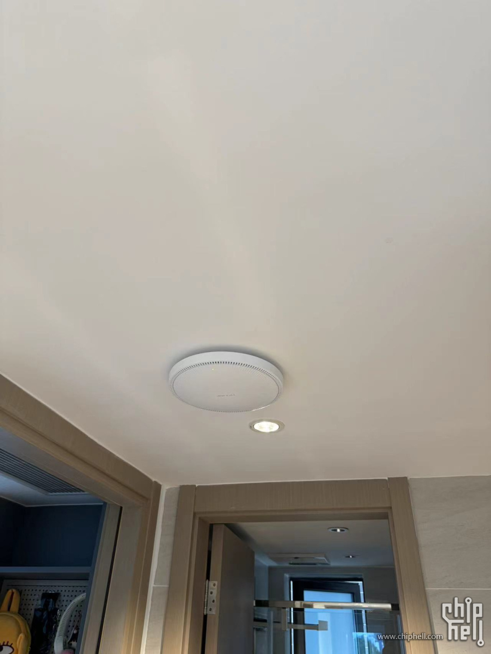

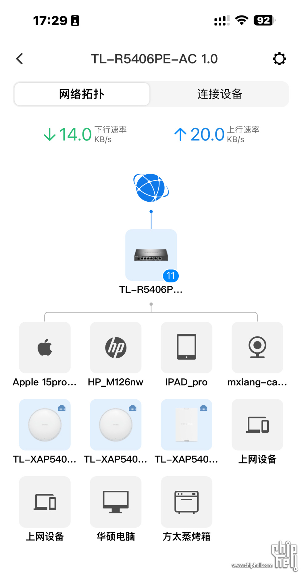

还是推荐TP家的POE AC一体机,体积小,塞弱电箱不在话下,手机管理方便,配合吸顶AP信号比mesh好,能完美与家居融合。
