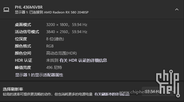

 楼主| 发表于 2024-3-29 08:50 | 显示全部楼层
sun1a2b3c4d 发表于 2024-3-29 08:35
请表述完整……显示器?数据线?系统设置参数?
如图所示
显示器是飞利浦(PHILIPS) 436M6VBRAB
魔兽2.1版光纤高清HDMI线
显卡是RX580
发表于 2024-3-29 08:59 | 显示全部楼层
shrine 发表于 2024-3-29 08:50
如图所示
把你的颜色格式从RGB改为yuv422试试,看看分辨率是不是正常了?

发表于 2024-3-29 10:58 | 显示全部楼层
显卡HDMI2.0接口的带宽是不可能支持4k 60hz RGB 10bit的,换DP口来连才有可能,或者你把显示器的刷新率调到30hz或以下,当然也可以把RGB改为有损画质的420或422!
发表于 2024-3-29 11:00 | 显示全部楼层
插DP还不行的话,换根DP1.4的线材吧
发表于 2024-3-29 11:06 | 显示全部楼层
HDMI2.0是不能满足4K RBG 10Bit,建议使用DP1.4,还要有符合规格的线
发表于 2024-3-29 14:02 | 显示全部楼层
用DP线才可以带动4k 60hz rgb10bit hdr
hdmi2.0大概是4k 60 8b这样的水平?然后开hdr后带宽更大,所以降了分辨率
