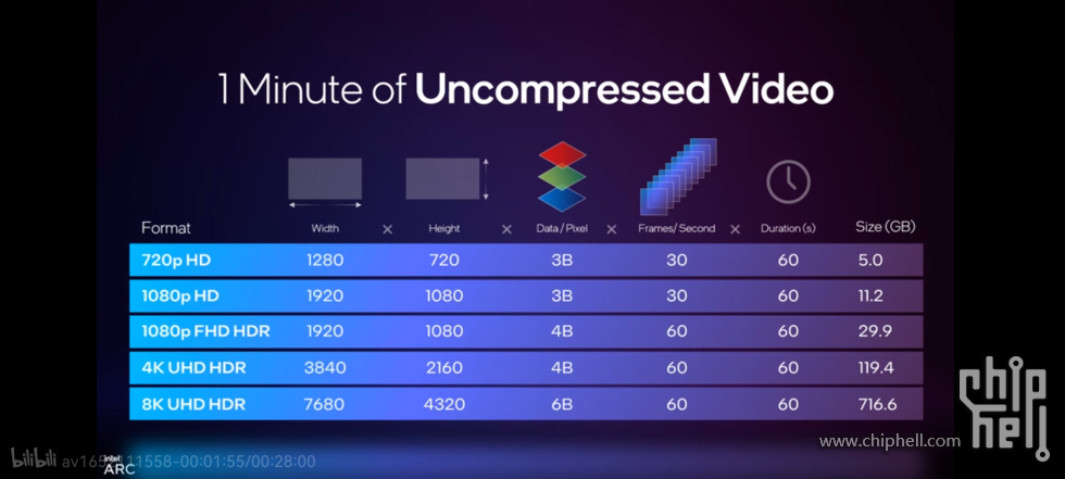

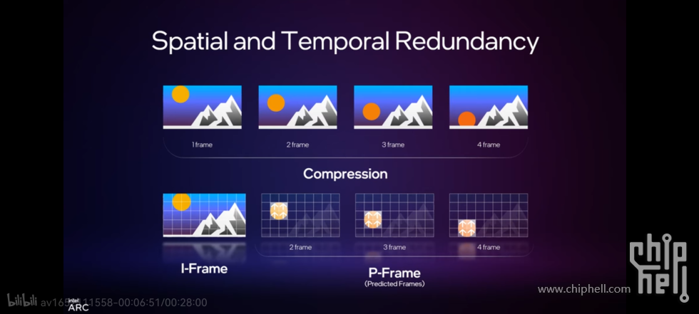

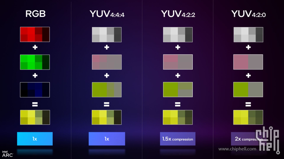

【欢迎创作者:深入了解英特尔锐炫显卡的视频编解码器和媒体引擎-哔哩哔哩】 https://b23.tv/ocC9kK0
可以看看Intel做的关于视频的基础科普
后面还有简单说下编码算法啥的,就不截了
