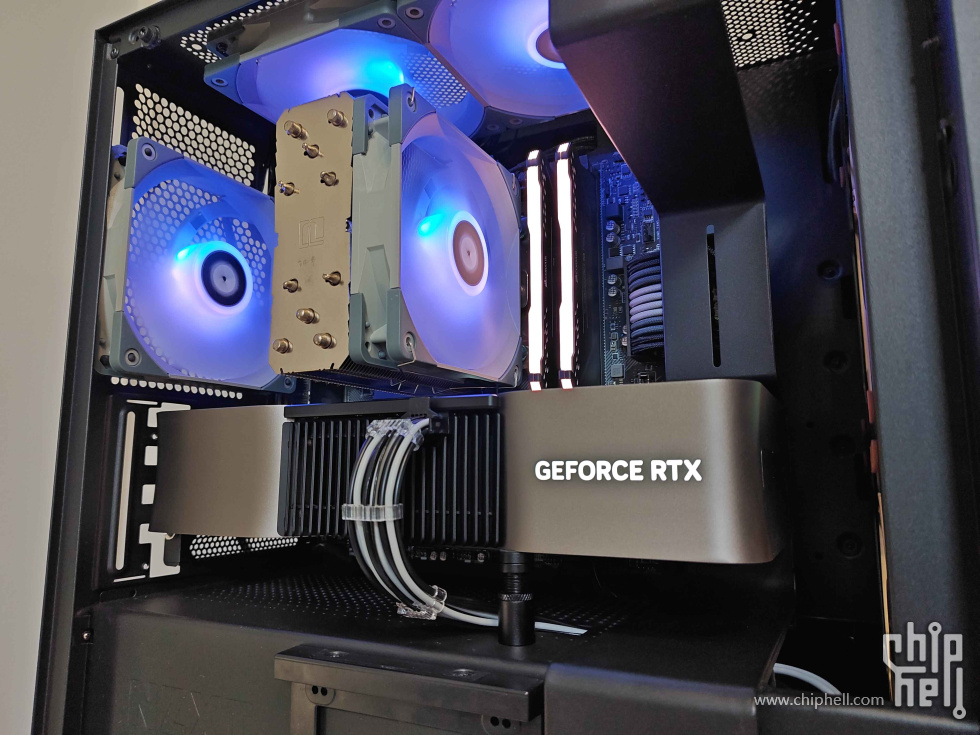

发表于 2024-3-31 18:03 来自手机 | 显示全部楼层 |阅读模式
求大佬推荐显卡供电线,电源是evga850g2

听了9楼的兄弟,买了tb军威电子 那个代理店里的 HG850线,收到以后和原线测线序,没毛病,省了3条线,多谢各位大佬

发表于 2024-3-31 18:27 | 显示全部楼层
搜以下和海韵线序是否一只,海韵有90度L线
另外目测你这箱子,竖装显卡还有3槽,不出意外能盖上 ,你把原装线拿下来,慢慢塑个形....你这完全不整理 ,碰到就说盖不上.....
O11D,那侧板距离,装4080S原装线顶着玻璃都能合上,

发表于 2024-3-31 19:07 | 显示全部楼层
我没记错的话850g2是振华代工的,线序应该跟hg850w、lg1000w一样,可以去买这俩的振华官方双8转16的模组线来用

 楼主| 发表于 2024-3-31 19:24 来自手机 | 显示全部楼层
取个名字真是难 发表于 2024-3-31 19:07
我没记错的话850g2是振华代工的,线序应该跟hg850w、lg1000w一样,可以去买这俩的振华官方双8转16的模组线 ...
查了下是振华代工的,我去搜搜

发表于 2024-3-31 22:06 来自手机 | 显示全部楼层
看我帖子,第二个,我的大神开始也是合不上盖子,稍微往下掰一掰,或者干脆做根定制线

 楼主| 发表于 2024-4-1 07:53 来自手机 | 显示全部楼层
darkblood 发表于 2024-3-31 21:29
你的箱子应该能竖着装吧
竖装只能2槽

哈哈   我也是 恨当时没上7.68的   现在一个1733和9A3都是3.84的   呕啊
发表于 2024-4-1 14:03 | 显示全部楼层
硅胶定制线就行, 你这与“盖不上”还有很大空间的啊
 楼主| 发表于 2024-4-1 15:24 | 显示全部楼层
显卡带的转接线很硬,又不敢使劲怼,旧“盖不上”了
发表于 2024-4-1 16:18 | 显示全部楼层
定制硅胶线双8pin转16pin可破,注意FE的供电接口卡扣在下边。90°弯头实际就是加了个壳子硬撇过来 不如直接不要转向壳。

发表于 2024-4-1 17:12 | 显示全部楼层
我的850g3,振华代工,直接买的振华的双8pin转16pin,完美
