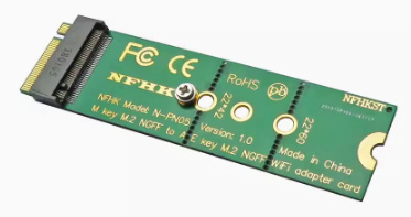

想多了,没有。而且Key A+E有USB定义,转接SSD不一定能直接识别,要实际试试才知道。

工业上,有的。贵呀。至于兼容性 楼上说了 实际测试最好。

就算理论可以(A/B/E/M都允许通一个pcie通道),一般也没厂商这么干,因为这跟用私有接口没啥区别。
转接还得看需求够不够大,不然没人做,例如淘宝的sokcet 0转封装mini pcie的AX200。
发表于 2024-4-1 15:53 | 显示全部楼层
有这种A key转M key的转接卡,但还未见到有2230的

通了也是X1的 当仓库盘还行 不适合当主力机

没有这种ssd,连wifi转成普通m2的转接卡都很少,曾经在x宝翻了好多页才找到

最新的Intel主板的网卡位置不一定能换M2,AMD主板的网卡位置一定能换M2

转接卡100%存在啊,淘宝直接搜key a转key m就能搜到,就是走pcie协议的有什么不能转的,无非是受制于结构啊,板材之类的,对信号有点影响罢了,但是可以用。
至于原生的,估计很少吧,工业上可能会有

你要先确定接口是什么协议的, m2只是物理插槽,有nvme协议的和CNVio2协议的, 前者可以 后者不行
即使是nvme的, 也要看厂商有没有对接口配置白名单现在和非标定义
