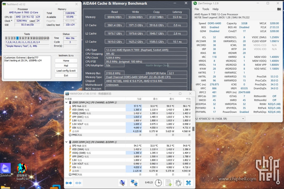

我这M-die 6400的。。。下图还有个6000的,主要还是看体质吧
 楼主| 发表于 2024-4-4 07:50 | 显示全部楼层
感謝老哥提供參考
請問老哥SOC電壓多少?1.3嗎
另外有一點不解的是
玩OC也有兩年時間了
對內存的阻值ODT這個真的還是一知半解
老哥能指點一下迷津嗎?謝謝
发表于 2024-4-12 16:19 | 显示全部楼层
lucky27226 发表于 2024-4-4 07:50
感謝老哥提供參考
請問老哥SOC電壓多少?1.3嗎
另外有一點不解的是
soc反正锁死上限了,给1.3v也没问题。一般玩家6400C30同步就够用,ODT am5主板并没有 针对chA、chB 两个通道的  rttpark 、rttwr等进行单独调整,摸了内存效能也不会太大提升。
