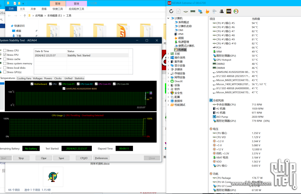

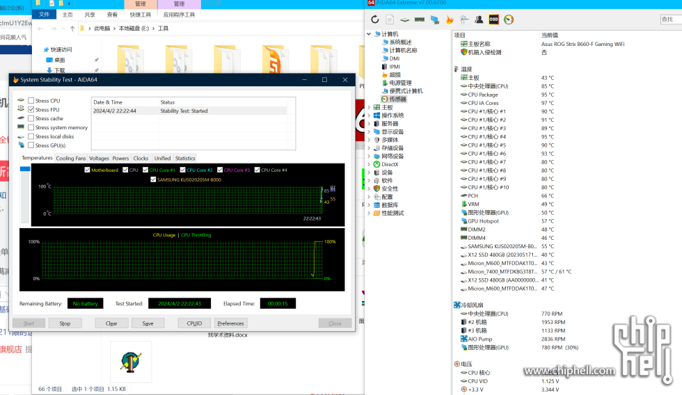

12600KF  OC 5.3G 啥也不关的情况下, 用最老版本的欧酷360水冷,单拷FPU 3号核心和6号核心94度。此时AIDA64显示功耗168W。请问这是不是360水冷的正常水平,因为本人仅有一个水冷散热器无从比对。  另外最近在京东入手了,奥斯艾(ALSEYE)i600-W 风冷cpu双塔散热器。6X6mm热管。140mm风扇和120mm风扇双塔。标注解热能力260W。这个会不会比我手上这个欧酷360要好些?
注水冷内部没有堵塞,前面刚清过冷头。
补充烤鸡图,178W,我当时不小心看成CPU IA的功耗了。 微信图片_20240402222321.png 微信图片_20240402222402.png

我总觉得有点抽象 178W而已,360水冷居然有压制不住的迹象,以至于这颗U可以上5.4G的 但我目前不敢这么用,室温有些高,最近升温了 今天28度了。
