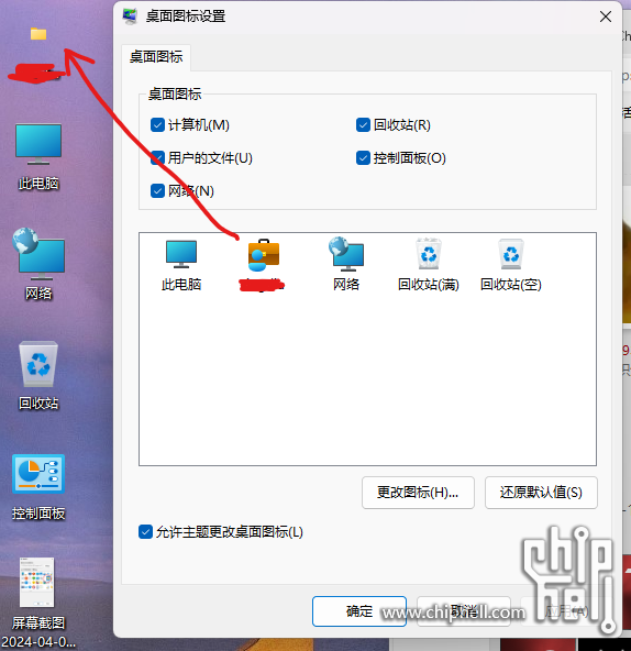

求助Win11更新23H2后“我的文档”图标变小,非常奇葩,如下图:
▲我的文档图标突然变小
最基本的桌面刷新、主题切换我都试过了,无效……

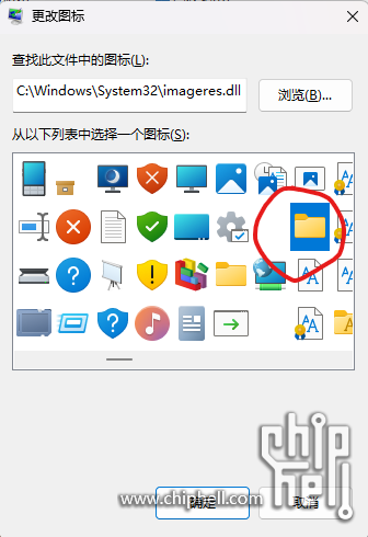

然后我尝试更换图标样式,也不行,如下图:
▲把我的文档图标样式更换为其他图标,结果图标样式和大小均无变化
然后我切换为大图标,发现图标还是很小,不是正常比例:
▲放大图标无效
我再切换成小图标,结果图标更小:
▲图标缩小也无效
这BUG简直无语了……跪求大佬指点如何解决

 楼主| 发表于 2024-4-7 08:49 | 显示全部楼层
yoyofuture 发表于 2024-4-3 03:45
删除了重新建立看看?或者清除图标缓存。
不行呀,没用

 楼主| 发表于 2024-4-7 23:39 | 显示全部楼层
并没有你想象的那么简单,哈哈~
1、按照你的操作,我发现“我的文档”直接变成了没有人物的普通文件夹,如下图
2、我换了个图标,设置里已经替换了图标样式,结果桌面还是显示小文件夹,完全不为所动,如下图:
3、我重装系统是正常的,但是激活完Windows,自动更新重启后又变成这样,简直无语……
不知道怎么才能恢复,我的文档,我使用还是很频繁的

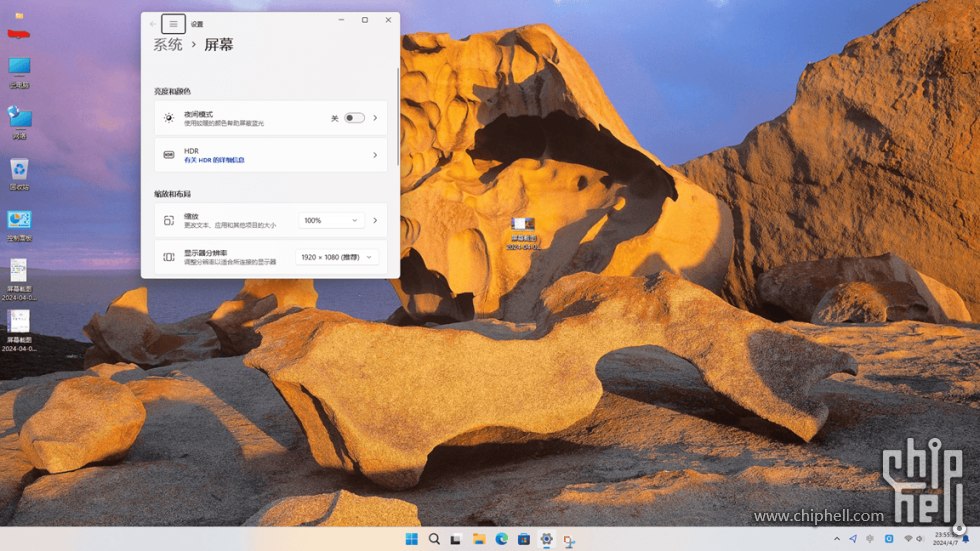

进入设置——系统——屏幕,在中间的“缩放和布局”第一项“缩放”那里,调下拉菜单到200%,然后把系统注销一次,重新登录,再重复操作拉回原来的值,再注销一次然后重登录,看看图标是否正常了?我每次桌面图标出问题就是这样治好的。
 楼主| 发表于 2024-4-8 00:01 | 显示全部楼层
Cypress 发表于 2024-4-7 23:50
进入设置——系统——屏幕,在中间的“缩放和布局”第一项“缩放”那里,调下拉菜单到200%,然后把系统注销 ...
还是不可以,放大200%是小图标等比放大了,我怎么感觉是图标丢了……
▲便携屏最大缩放175%,小图标等比放大,但周围是黑色的
▲注销再切换为100%,再注销,结果还是小图标
