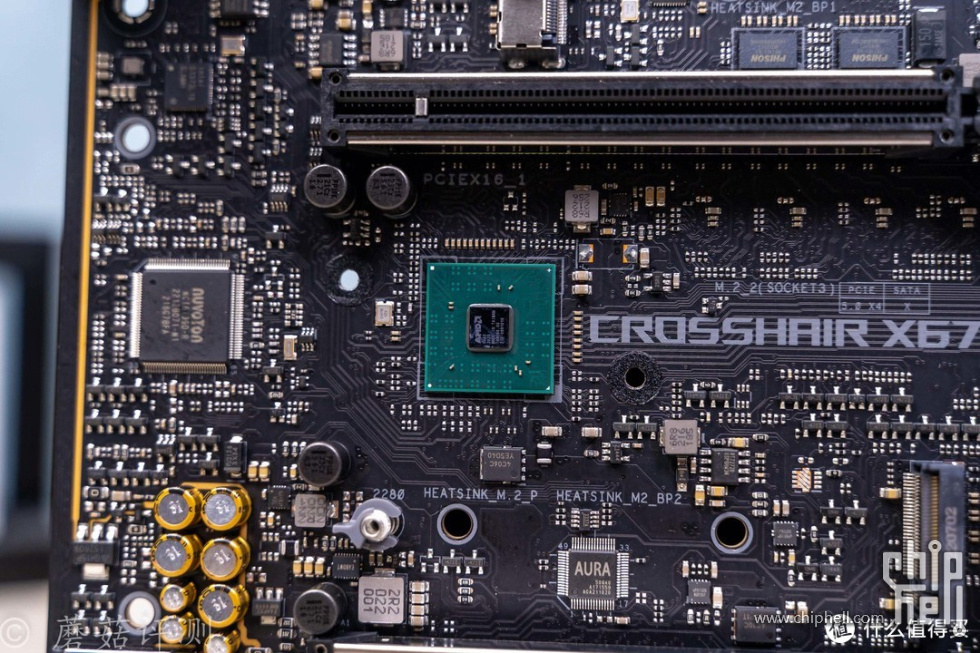

主板io面板下面的散热马甲和主板之间的螺丝是什么型号的,问了好多地方都没法提供这个螺丝型号 ,主板上的螺柱还在,就是螺丝丢了
麻烦有同款的18cm们了!找到同款后发红包感谢~
如果我没猜错应该是一个双头的螺丝。一头拧进散热片,一头和主板螺柱连接

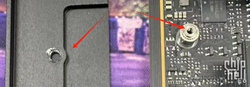

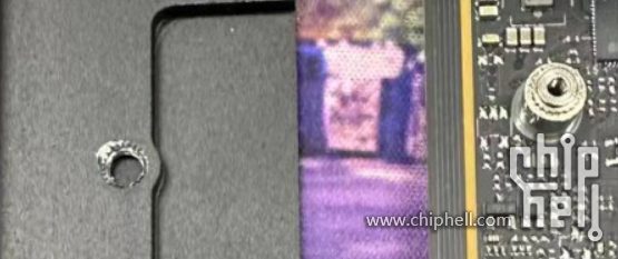

我看这个铝片和铝柱顶上都是锯齿纹,而且铝片上好像也不是通孔。有没有可能就是直接嵌入的,用右边那块板子压住,不需要螺丝。还是说铝片是两层?

我看这个铝片和铝柱顶上都是锯齿纹,而且铝片上好像也不是通孔。有没有可能就是直接嵌入的,用右边那 ...
不是靠压的,因为空隙很大,应该是一个双头螺丝,一头拧到散热片上,一头和主板上的螺柱连接

发表于 2024-4-4 18:31 | 显示全部楼层
找了找拆解图。这俩螺柱本应该是嵌入在铝片上的一体的,但你没拧掉背面螺丝,导致螺柱还在主板上,铝片被扯下来了。。
发表于 2024-4-4 18:42 | 显示全部楼层
Misaka_9993 发表于 2024-4-4 18:31
找了找拆解图。这俩螺柱本应该是嵌入在铝片上的一体的,但你没拧掉背面螺丝,导致螺柱还在主板上,铝片被扯 ...
好像的确是他被扯断了...
 楼主| 发表于 2024-4-4 18:52 | 显示全部楼层
谢谢老哥,看来得上502了
