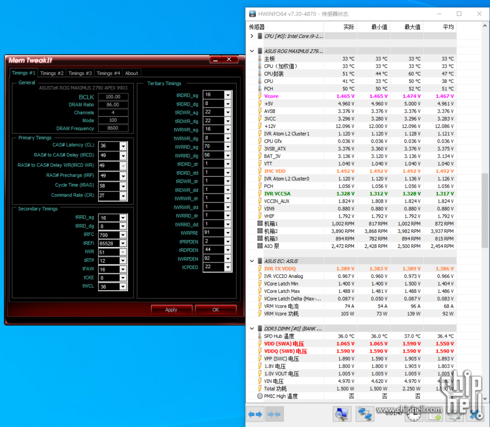

最近折腾内存超频,小黄鱼上买的阿斯加特吹雪明盘8600的条子(可以C36 49 trefi26w)
主板是Z790白APEX CPU149KS tvb6.0-5.8 ring50 电压1.465-1.315日用
摸出来sa1.31 内存电压1.48 ivr1.36 mcv:1.46 这样能c38 51 51 58非紧参过测(没测紧参)
这对ivr和mcv的电压组合应该是比较甜点的,8400 C36 49 trefi6w跑tm@anta777 mt600都能过,8600 C38也能过测mt300(后面没测了)
然后想更进一步降低时序尝试C36 49 49 58 trefi6w。
内存电压提高到1.54能进系统,1.56跑1us快速蓝屏,1.58能跑1us大概80秒然后报错,之后再加电压就变化不大了。
于是用sa1.31+内存电压1.58又尝试了几对之前摸的比较靠谱的ivr和mcv组合跑1us,发现也还是大都是在大概90~120期间会报错,个别第一次能到5分钟,但是重新再跑又会比较快的报错(内存温度49/45)
所以这是U的imc到上限了,还是我姿势不对。要咋调啊……虽然D5时序影响没那么大,但是我就是想把这明盘条子给超上去看看,之后就松时序然后只压twr和trtp日用……
求大哥帮忙附上目前参数及电压图,ivr1.39+mcv1.5是目前坚持最久才报错的组合

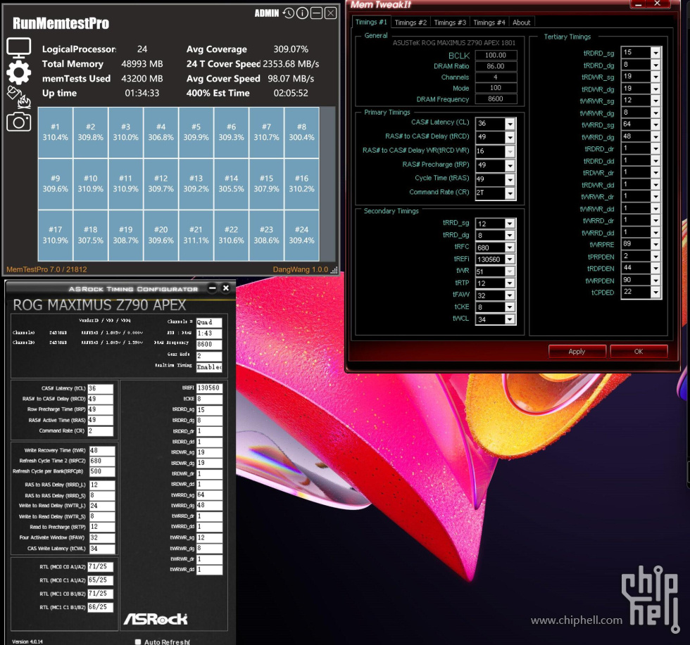

我8600的过测电压是ivr1.33 mcv1.45

有考虑过是温度的原因,我把trefi调到3w然后机箱开盖再试试看看有没有进步把……

tvb6.0空载的时候电压会比较高,实际跑tm也就cpu温度也就50不到,应该还好。然后我trefi3w+空调+开盖,过测1us了……还真是耐温的原因(跑1us室温19,内存最高温46/42)
