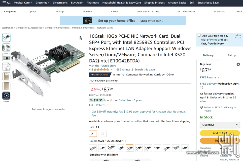

发表于 2024-4-6 09:04 | 显示全部楼层
这个行吗?
发表于 2024-4-6 09:33 | 显示全部楼层
这个我熟悉,把卡切了
发表于 2024-4-6 09:34 来自手机 | 显示全部楼层
没有,自己割槽

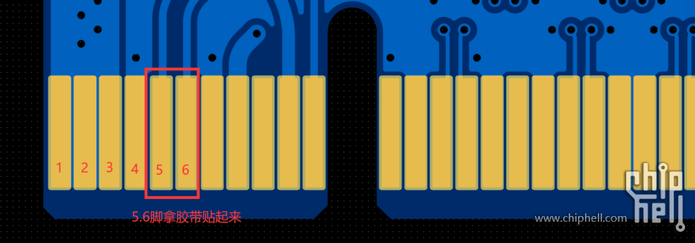

不识别有一招你可以试试就是把核心那面左边数第5.6跟pcie针屏蔽试试,直接拿透明胶贴起来就行了。
