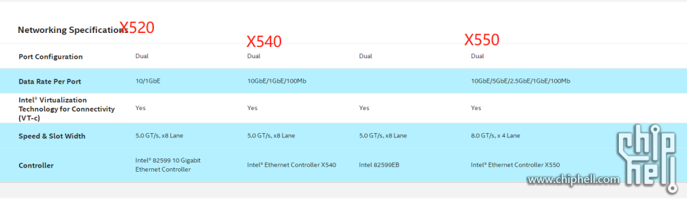

手里一个GS9交换机8*2.5 1*10g SFP,有个x520的光口网卡,其他设备接2.5g,但是520查了下支支持10g&1g,那么其他设备接这个交换机,和这个网卡通信是最高能享受到2.5g?还是1g呢?
有点没弄明白,但我觉得应该是小白向,不支持我就换个X550的怼上去

首先遵守“木桶效应”。其次,单看各个部件的最高速率没用,得看网线接通后各设备与交换机协议协商后能达到的最高速率。
比如:虽然你的 X520 最高支持 10G,担据官方手册,它只支持 10G / 1G,也就是不支持 NBase-T 的 2.5G/5G,所以,当它用 SFP+ 光模连接到 GS9 SFP+ 10G 口上时,它要么是 10G 要么是 1G,不会出现 2.5G 或 5G 这种速率;而当它通过光转电口与 GS9 2.5G 口连接时,因为 X520 不支持 2.5G,所以它永远只能跑在 1G。

不过,得提醒你下:X540 同样是不支持 NBase-T,所以,它也不可能有 2.5G/5G 这种速率。

多谢提醒,主贴图里也有,现在这样够我的需求了,不用换设备了
