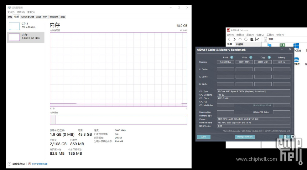

1、B650刀锋四槽板   bios版本1.D0   海力士adie 16g*2  32g*2(pmic电压不锁)   6400C30都可以随便开,TM5 1usmu测试无问题,日常游戏 龙信2、战地都没问题
2、mdie 24g*2(pmic电压不锁) 七彩虹6600战斧  6400C30日用、游戏也无问题

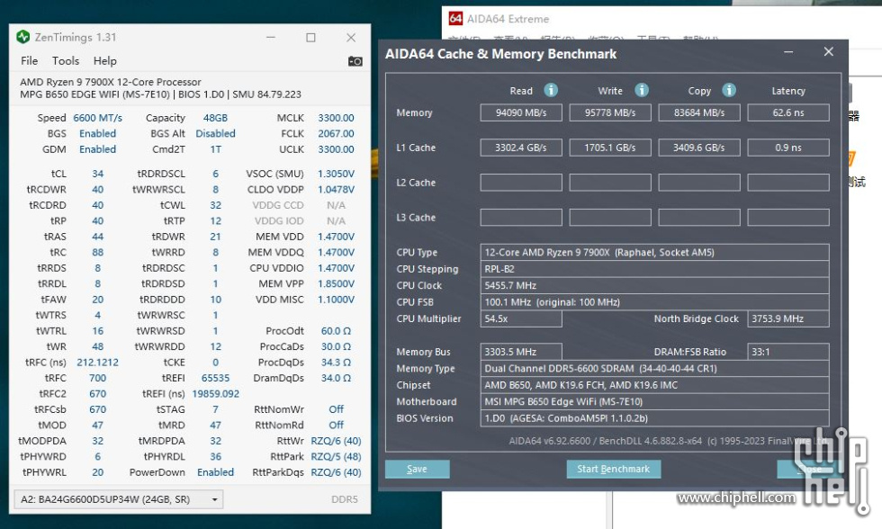

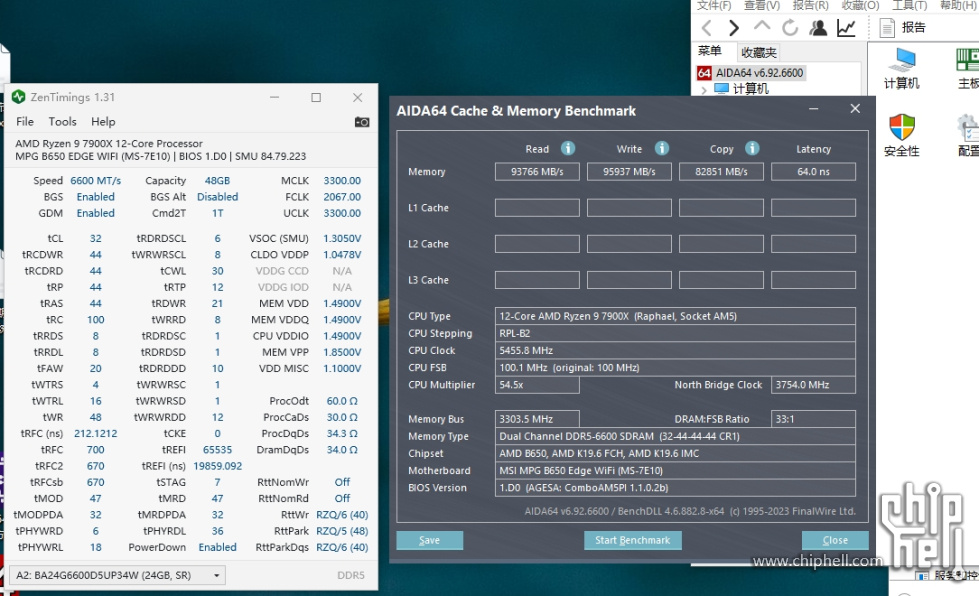

3、6400、6600频率 m、u同步上图,6600C34可以,6600C32无法过测试。  延时CL差是因为  memory context restore、pdm都是打开,为了加速开机,widows后台进程也多也影响CL,又跑个安全模式的读写。仅供娱乐,
安全模式660032
安全模式660032
安全模式6600C34
安全模式6600C34
不喜勿喷
安全模式6400C30
安全模式6400C30
6400C30
6400C30
6600C32
6600C32
6600C34
6600C34
