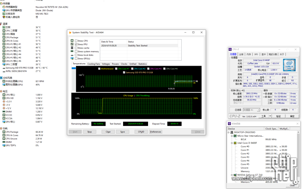

直接进入主题,9400f全核锁死fpu满载70w,对比散热u12s+单f12和老as120单原装c12
b360m开放平台10cm处噪音(环境温度26℃)
噪音测试软件:db meter(环境底噪33dba)
看结果:
转速
噪音
fpu温度
u12s+f12
630
34dba
56℃
as120+c12
810
34-35dba
51℃
不换扇操作,就是看看原汁原味时都嘛力度,果然结果很无聊,c12靠着转速高点温度会好点,多出来的那一点噪音旷量大概是3%左右的轴噪,午夜静音党可以接受

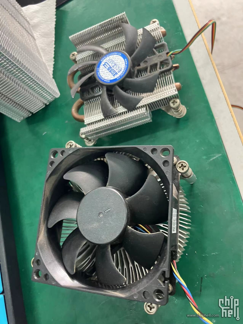

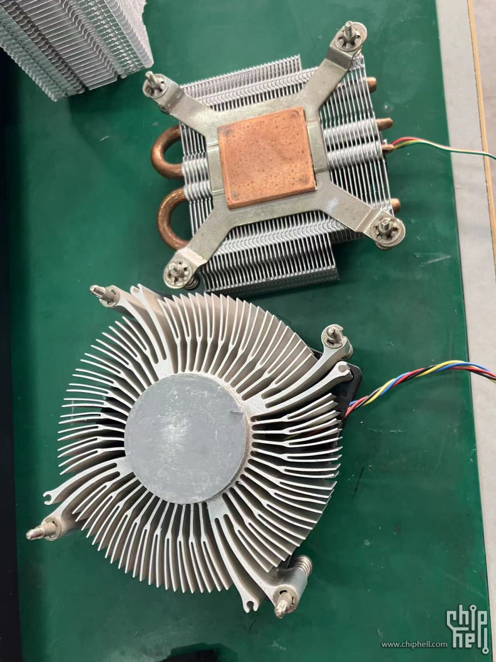

4.12~好了,乞丐版来了,硅脂是不知名的比鼻涕还稀的,散热一个是dell拆机下来的底座没有,随便找了个利民的背板怼上,最后与u接触与否我也不知道,就当是接触了吧
看图吧,待机就40多℃了,满载也还行70出头,开放机箱10cm处噪音为49-50dba,午夜静音党直接爆炸,这个倒是好改造,找个便宜的利民8cm怼上去就行了,问题不大
