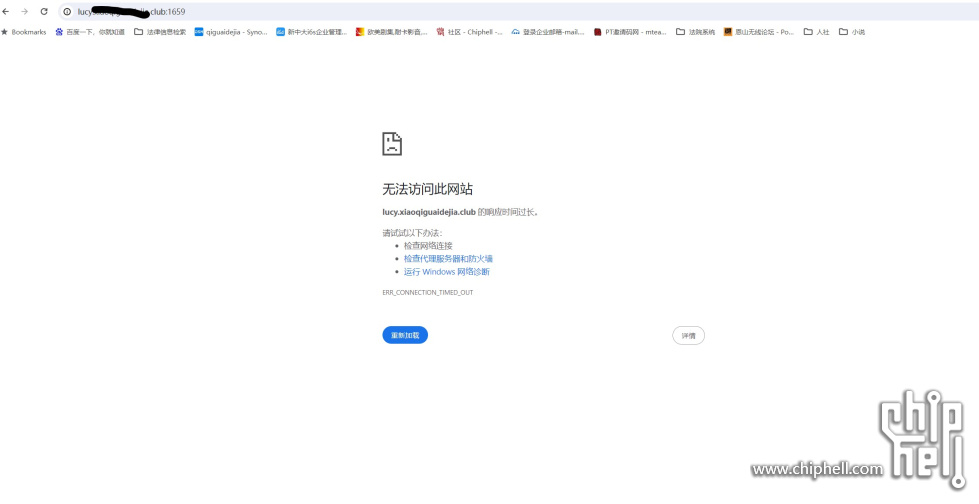

目前是用的畅网小主机刷的istoreos 做的旁路路由,一些插件都是装在istoreos上面,之前都是采用ddns解析+域名+端口转发登陆各个服务的,但是目前发现部分服务的端口转发始终不成功,就想尝试反代,学习了网上很多帖子,选择尝试lucky,动态解析了二级域名,设置的反代,把反代的端口也转发了,但是就是无法打开网页,也无法上传我已经申请好的ssl的证书及私钥
求大神指点,问题出在哪里:

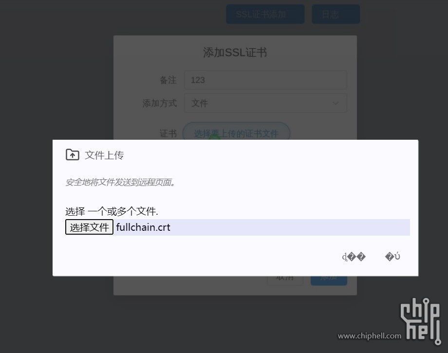

1.选择上传证书,但是点击最下面随便的按钮后就是第二张图的样子,点击添加说我没上传文件
2.已经把二级域名做了域名解析,我去阿里云看了也都解析到了
3.我把lucky的控制台这个页面做了反代,指定了二级域名和端口,也在主路由上把这个监听端口指向了istoreos的IP:监听端口
4.但是最终用这个二级域名+监听端口无法打开lucky的控制台页面

教程看起来是不难啊,可是为什么设置完了外网就是访问不了呢

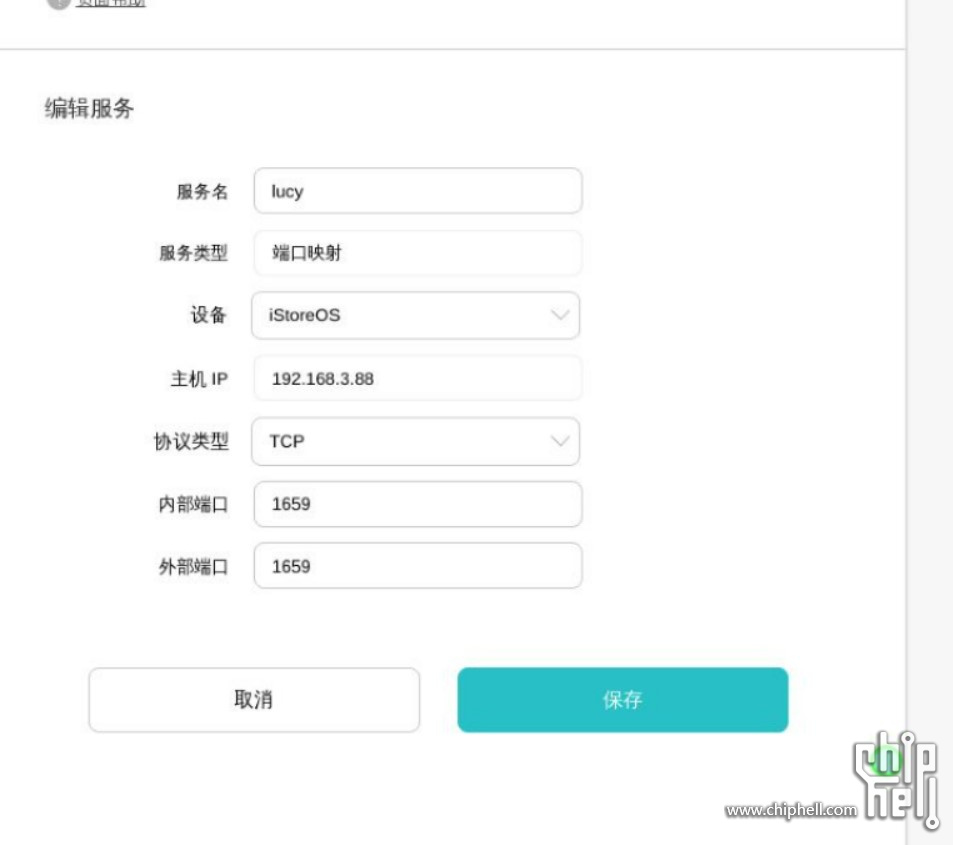

我现在最大的疑惑是反向代理也是需要一个端口转发监听的端口,这个端口内网应该映射到什么上面呢

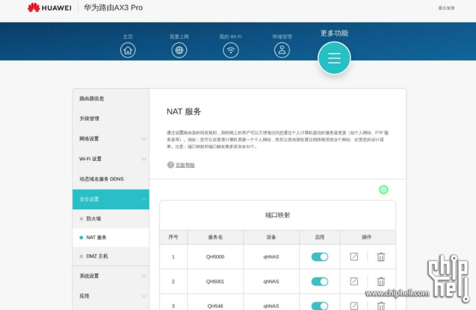

是这样的,家里的主路由是华为的,然后我用畅网的小主机部署了istoreos,目前是旁路路由,lucky是部署在istoreos上的。这个端口转发,比如我现在在lucky里面设置的端口是8908,那么是我在主路由里面把8908这个端口转发给istore这个ip的8908端口吗?
发表于 2024-4-10 22:19 | 显示全部楼层
wxian 发表于 2024-4-9 23:06
是这样的,家里的主路由是华为的,然后我用畅网的小主机部署了istoreos,目前是旁路路由,lucky是部署在i ...
是的没错,这样转发之后可以关掉其他所有的端口转发只用lucky做反代
 楼主| 发表于 2024-4-11 10:16 | 显示全部楼层
最后发现问题可能出在主路由上,反正最后是把istoreos的ip段整个设置为DMZ主机,同是把端口映射,然后才能正常访问的

可是我排查了半天,没有端口重复,但是主路由明明已经映射了端口,lucky那边就是连不上,看了日志,根本就没有流量过去,开了DMZ就正常了
