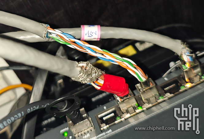

我新传了个图。
电信师傅给我打的水晶头。这是不是也没处理屏蔽层?只是用了屏蔽水晶头而已?

发表于 2024-4-9 19:03 | 显示全部楼层
天啦 这几个水晶头给糊弄成什么鬼样子了

发表于 2024-4-9 19:57 | 显示全部楼层
做个头做成这种样子,这帮人也能忍?!
