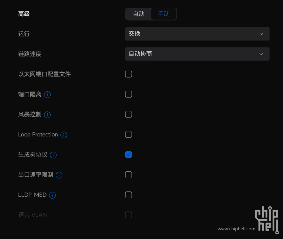

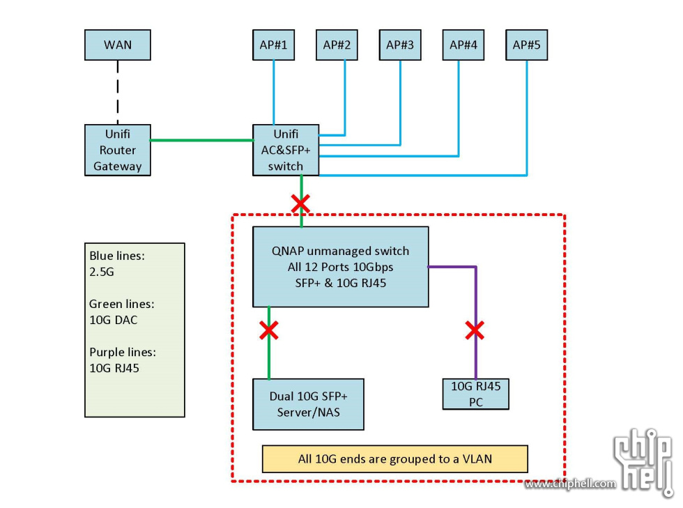

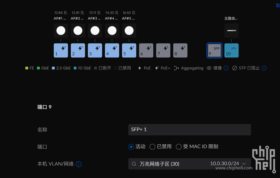

先感谢各位大佬,为了让局域网内的万兆设备之间,可以互相通过一次万兆交换机直接传输,而不是上溯到其他交换机甚至路由器,我在如下拓扑图里的Unifi万兆交换机的连接端口,设置了仅允许万兆子区段的IP通过,并且在终端设备上,也设定好了固定的IP,此外,在Unifi的管理平台,也对相应设备设置了固定的IP地址,等于在管理端和终端都设置了固定IP,网关、DNS也是用的Unifi创建VLAN时,子网段默认的IP,例如我的万兆子区,我设置的是10.0.30.XXX,于是网关就是10.0.30.1,DNS也是这个,但问题来了,一开始还可以,但过没多久,就会掉线。之前测试,可以长期稳定不掉的话,必须是所有终端DHCP或固定IP,但一定不能分配去子网段/VLAN,只能设置为默认网关10.0.1.1(此为路由器总线网关)。这就很奇怪了,于是怀疑会不会因为QNAP那个全万兆交换机不带网管功能,所以导致上行的switch交换机不能正确识别QNAP下面的这些万兆终端?可是如果是这样,那又怎么解释设定好之后一开始就可以呢?只是过了一段时间就不行。此外,我还怀疑,是不是我哪里产生了环路导致Unifi检测到环路给我把端口封闭了,可是端口图标上并未显示这样啊,比如STP封闭图标,没有啊。
实在是百思不得其解,所以来请教各位大佬。
图1:局域网拓扑:
图2/图3:端口设置图
发表于 2024-4-11 09:40 | 显示全部楼层
不分段看不懂。
不建议这么搞,内网3层都在绕路。
按这图,网关.1应该在ac上,全0路由给router才好。
至于掉线可能是dhcp冲突

发表于 2024-4-11 16:04 | 显示全部楼层
拓扑有点不理解,正常三层交换机划分vlan,vlan之间会默认通信。 把终端的网关设置成vlan的网关就可以。
然后你这个是跨交换机,接口需要trunk。
按我的理解的话,你需要在unifi交换机上划分两个vlan 一个包含所有ap,另一个包含和quap交换机的端口,然后在quap交换机划分一个和unifi交换机同一个vlan id的vlan, 端口设置成trunk,允许这个vlanid通过,终端的网关就是quap vlan的网关。差不多就这样。。。。。
 楼主| 发表于 2024-4-12 00:33 | 显示全部楼层
然 ...
我大概率怀疑是那个无网管交换机的问题,没办法进行有效的分流,但同时,上一级管理对下一级的无网管交换机端口变了之后,没办法进一步识别和管理。
 楼主| 发表于 2024-4-12 00:39 | 显示全部楼层
然 ...
我目前unifi里面,是按照这样划分的:
10.0.1.XXX号段,仅用于Unifi router,Unifi switch,以及Unifi AP设备
10.0.10.XXX号段,用于所有家庭网移动终端设备Vlan10,有单独的SSID,比如叫123 Home,设置时,将123 Home这个wifi完全分配给VLAN10
10.0.20.XXX号段,用于家里所有非万兆的有线网Vlan20;
10.0.30.XXX号段,用于家里所有万兆设备Vlan30;
10.0.40.XXX号段,用于所有智能设备,有单独ssid,only 2.4GHz,只分配给Vlan40;
10.0.50.XXX号段,用于所有访客wifi,有单独ssid,提供2.4 5 6,三种,分配给Vlan50
所以我的Vlan划分不是基于设备的,是基于逻辑组以及IP地址的,相应的插网线设备,我都是固定IP,设备端和网管端,都设置了相通的固定IP。
发表于 2024-4-12 08:43 | 显示全部楼层
一般来说,能支持按ip或者mac地址划分vlan的交换机,多是三层核心交换机了。。这个你需要咨询或者查看unifi的官网文档,看看支不支持这个功能,但是unifi连snmp协议都不对外开放,只支持自己的设备,我估计也悬。
建议按端口划分,并且最好同一品牌的设备来实现你的要求。
 楼主| 发表于 2024-4-12 22:27 | 显示全部楼层
zjg2000 发表于 2024-4-12 08:43
一般来说,能支持按ip或者mac地址划分vlan的交换机,多是三层核心交换机了。。这个你需要咨询或者查看unifi ...
端口划分确实,只是目前的设备端口不足。。。回头看来还是得换unifi全家桶了。
