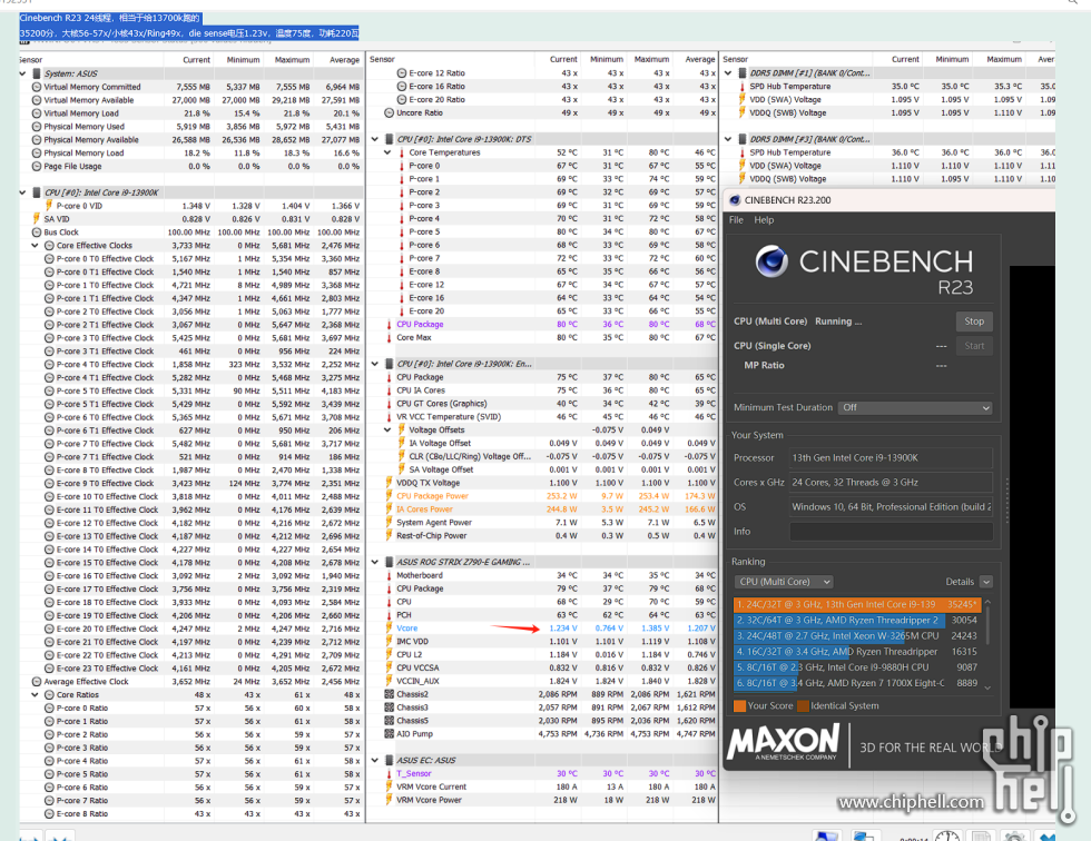

Cinebench R23 24线程,相当于给13700k跑的
35200分,大核56-57x/小核43x/Ring49x,die sense电压1.23v,温度75度,功耗220瓦     怎么就那么确定die sense就是1.23V,die sense 电压总不 可能大于 vrm上的电压吧,

就是单纯的质疑,无他。请大佬们 分析如何通过 hwinfo有限的各类vid数字信号信息,怎么才能得出 最为或者较为 准确的  CPU die上的 voltage

 楼主| 发表于 2024-4-12 22:32 来自手机 | 显示全部楼层
ghgfhghj 发表于 2024-4-12 21:21
你这图哪里有ia vr电压了
用vrm vcore power数值除以vrm vcore current不就得出。vrm上的输入端电压了
发表于 2024-4-12 23:01 | 显示全部楼层
你这个算的就是die sense电压,vrm vcore power就等于dcll正确设置下的cpu package power,他这里dcll设置为0.01,所以package会偏高
你想说的电压叫ia vr voltage,是经过防掉压前的电压,系统里看不到的,你仔细看叫vrm vcore power而不是vrm power
vrm vcore power = 实际电流*(实际vid-vrmll*实际电流) 括号内的就是die sense电压
cpu package power = 实际电流*(实际vid-dcll*实际电流)在dcll正确设置,即等于vrmll时等于vrm vcore power
以上两者的区别就是一个是主板算出来的,一个是cpu自己算出来的,dcll的目的也就是为了让cpu自己也能正确计算功耗,因为cpu自己不知道die sense数值
218/180=1.211 因为主板的sense精度有限并不同sense可能不完全同步,和显示的电压1.234基本属于误差范围内

 楼主| 发表于 2024-4-16 16:25 | 显示全部楼层
ghgfhghj 发表于 2024-4-12 23:01
你这个算的就是die sense电压,vrm vcore power就等于dcll正确设置下的cpu package power,他这里dcll设 ...
其实我更愿意相信  vrm vcore power  是供电模块给CPU供电的 原始实测功率,至于al lc还没到这一步呢
发表于 2024-4-16 17:17 | 显示全部楼层
sekiroooo 发表于 2024-4-16 16:25
其实我更愿意相信  vrm vcore power  是供电模块给CPU供电的 原始实测功率,至于al lc还没到这一步呢 ...
你但凡买一块华硕主板自己试下就知道,他的数值等于cpu package power
发表于 2024-4-18 17:51 | 显示全部楼层
原文寫得很好,但是R23的分數我也覺得怪怪的。
我用14900ks測試,實際從bios關掉8個小核(符合13700K的狀況)
R23會顯示16核24緒,但他的圖片一樣是24核32緒
HWinfo顯示也是這種狀況,關掉小核後我是就不會再顯示出來
但他的圖片E core 8~E core 23仍然在運行中,不知道是甚麼原因?
https://imgur.com/aS0o3aT
 楼主| 发表于 2024-4-19 21:36 | 显示全部楼层
我用14900ks測試,實際從bios關掉8個小核(符合13700K的狀況) ...
那个35200的R23跑图,我觉得还是一个139K或者149k的跑图,小核还不是在那儿偷跑没完全ban掉吧,
发表于 2024-4-20 08:00 | 显示全部楼层
这帖子这部分讲错了,他是设置r23线程数去跑的而不是去bios屏蔽小核跑的
