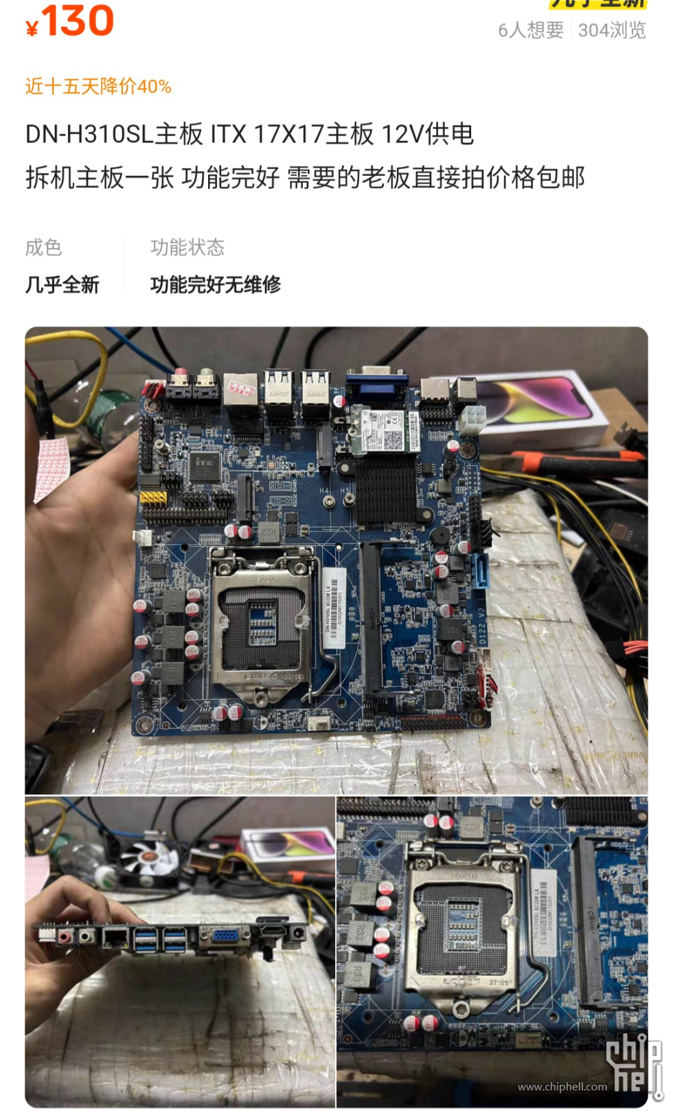

比如H610配G7400、G6900,预算低点就找更老的平台,比如我以前用的H310+G5500。这类主板也挺多直接带12V DC口的。
还可以考虑搞个不带DC口的ITX主板配合DC-ATX电源板,这样选择就多了。

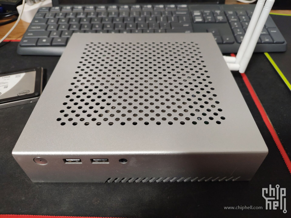

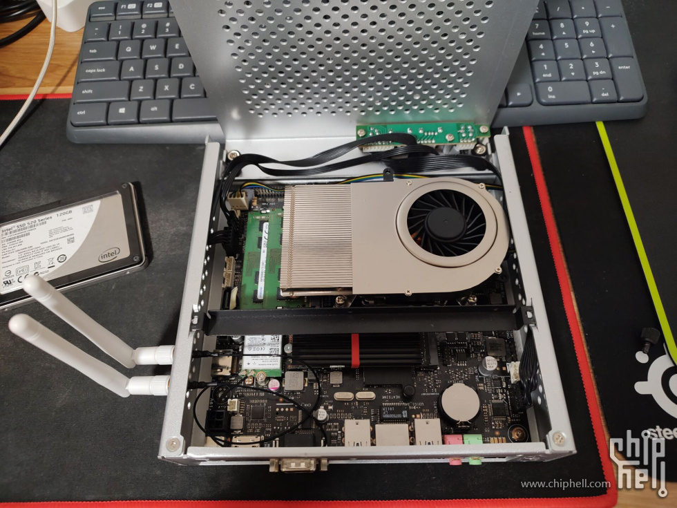

发表于 2024-4-12 22:53 | 显示全部楼层
机箱的话要装3.5寸硬盘就联达L80/立人H80,不用的话就SKTC TX03,我以前的H310就是装了这么一套感觉很完美。

发表于 2024-4-14 15:08 | 显示全部楼层
DC供电的ITX主板99%都是12V的,  100块买个H110,10块钱买个G3930,最便宜方案。功耗10W
或者上H310 +赛扬。 H110主板22NM工艺比H310功耗高2W吧
