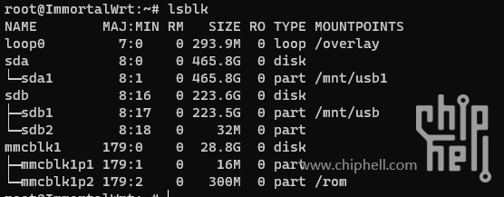

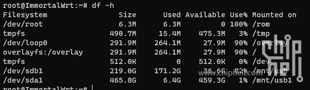

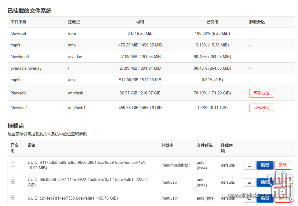

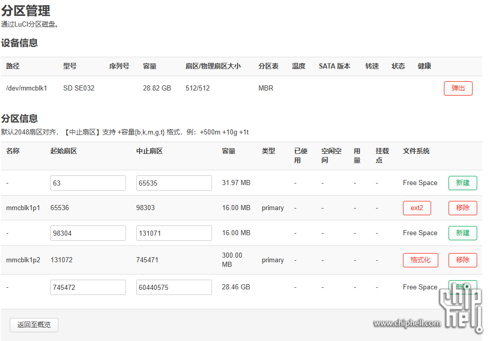

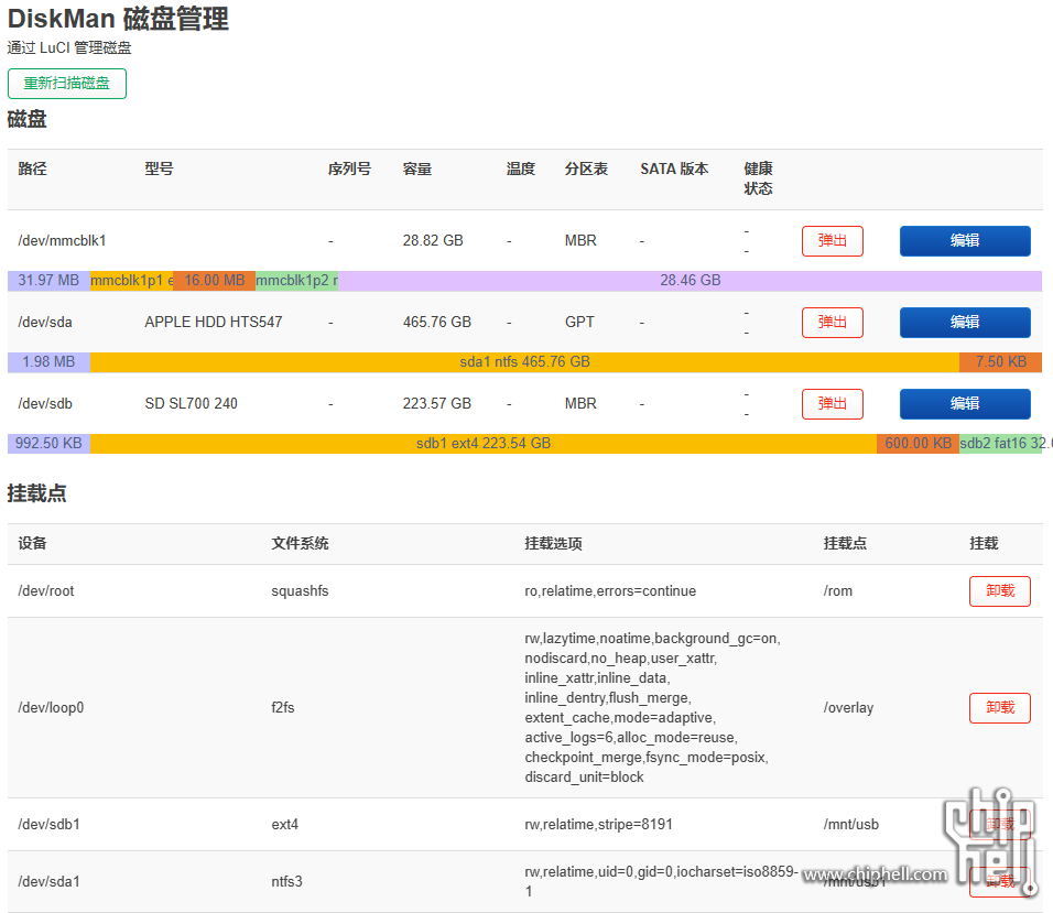

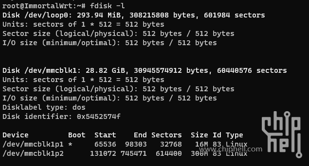

这个固件软件目录才300M,想整大点。网上有搜过,好多种方法,怕踩坑弄错,实在不想把固件弄崩了又要搞一轮。
求大佬保姆式指点感觉有用的基本信息我都截图了,谢谢了。

mmcblk1就是我的系统盘,32G的TF卡,扩个2G吧。主要网上搜的太多太乱了,不想弄炸了,最好不用重启

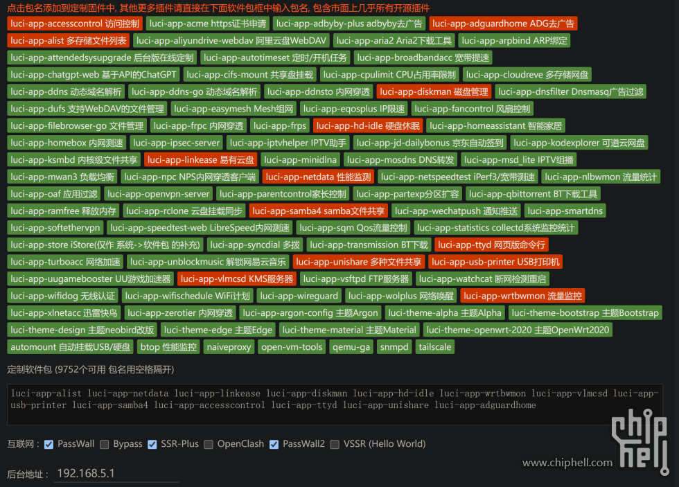

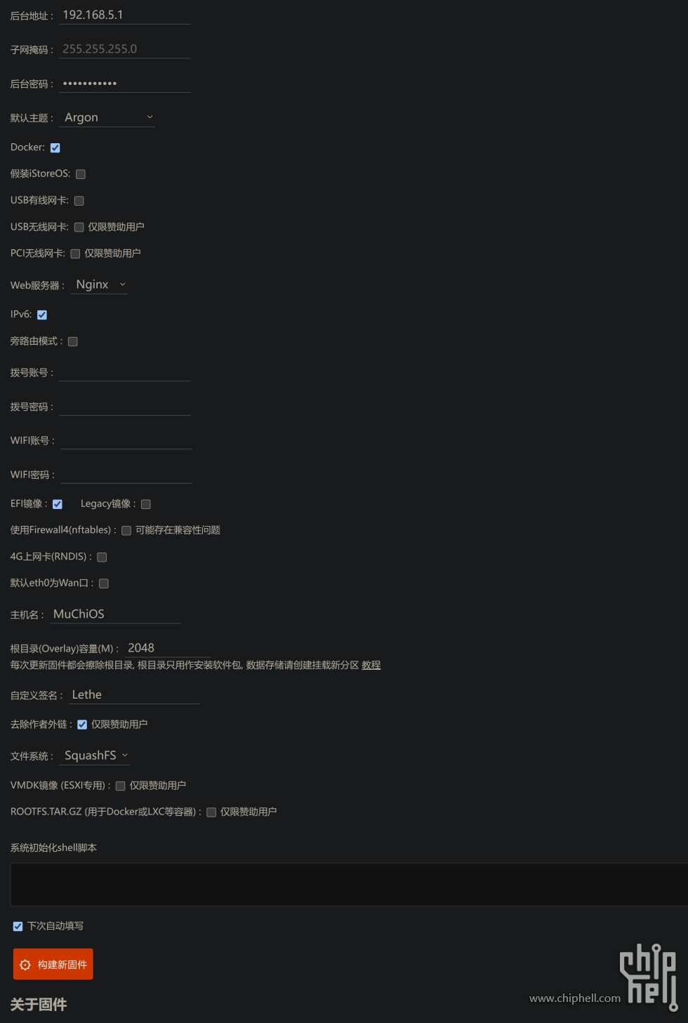

我用的https://openwrt.ai/,安装目录设的2G,虽然用不上,可以很方便的选择插件、设置IP密码等,最后统一编译

赞助用户路过,都不知道他们有这个功能。
直接改根目录(Overlay)容量,确实方便很多。
等我现在的固件炸了,就再去下载重刷一下

如图

发表于 2024-4-22 17:41 | 显示全部楼层
请教一下
如果定制了,刷机时候确实简单,但很多程序都是更新很快的
即使编译进了固件,opkg一更新,这些程序岂不是还是要升级?
如果时间略微久一点,几乎就要全盘更新了
额,我的意思是,immortal官方有各种机型的最简固件包
刷了之后,手工安装这些程序似乎工作量也是一样啊

这个形式出现很久了,用这些网站的,总会有各种小问题。本质是用imagebuilder编译固件。我最近也学会了,imagebuilder比常规的简单太多了。修改overlay分区,选择一些插件,把配置写进去,开箱即用,什么配置都不需要改。
