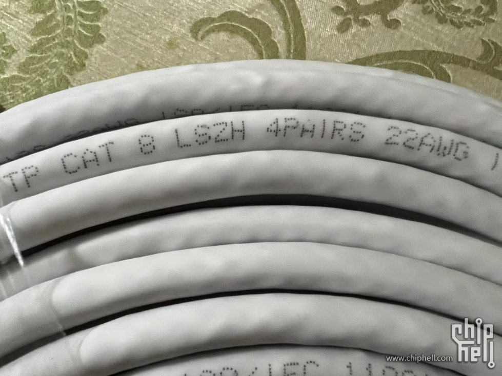

[网络] 买了60米22AWG网线
发表于 2024-4-16 15:22 | 显示全部楼层 |阅读模式
320块
够便宜了吧

发表于 2024-4-16 15:35 来自手机 | 显示全部楼层
CAT 8
 楼主| 发表于 2024-4-16 15:40 | 显示全部楼层
管它八不八的,线径在那

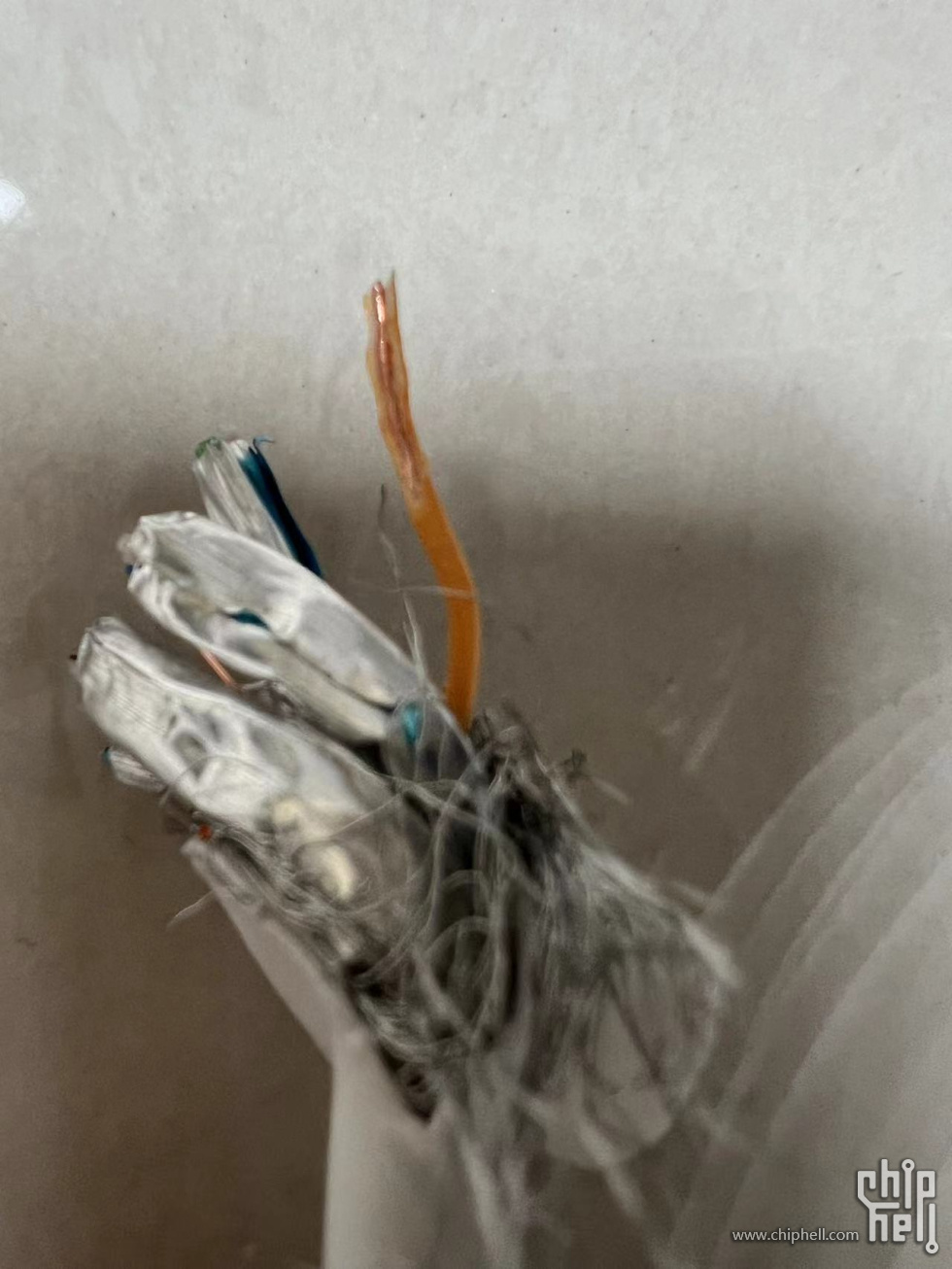

发表于 2024-4-16 15:49 | 显示全部楼层
剪开刮一刮线材表面,看看是不是银白色芯的
60m的长度,不需要22AWG,做POE供电吗?
发表于 2024-4-16 15:58 来自手机 | 显示全部楼层
白色芯其实还好,更怕的是黄铜芯

 楼主| 发表于 2024-4-16 16:16 | 显示全部楼层
Lentrody 发表于 2024-4-16 15:58
白色芯其实还好,更怕的是黄铜芯
怎么辨别是无氧铜还是黄铜
 楼主| 发表于 2024-4-16 16:19 | 显示全部楼层
tnnd 发表于 2024-4-16 16:15
这么粗拿来做什么用的
升级局域网,已经埋了墙内线,应该是六类线,从一楼到三楼,估计有几十米
这次光猫移机,年前买的扁平线走明线,与墙内线相连,发现局域网万兆不行
前面买了24AWG的线试了下可以,尽量减少明线部分的损耗吧
这次直接买22AWG
发表于 2024-4-16 16:44 来自手机 | 显示全部楼层
shrine 发表于 2024-4-16 16:16
怎么辨别是无氧铜还是黄铜
我是主要靠硬度分辨,黄铜比较硬,接水晶头时能很容易捋整齐的基本就是无氧铜,很难捋齐一放手就散开的就是黄铜。
你买这种价位的线应该还不至于在线芯材料上坑人,最多是绞距差些达不到所谓8类标准。
发表于 2024-4-16 16:54 | 显示全部楼层
整卷和零剪的不像成品线那么重灾区啦
