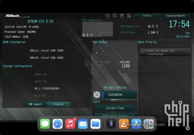

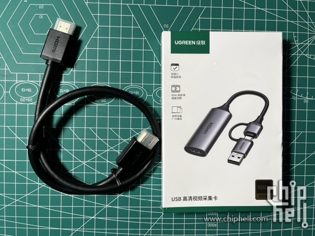

发表于 2024-4-21 18:55 | 显示全部楼层
家用没必要追求极致的可用性。all in one 无显示器的机器,调试好了之后,一年也就动个一两次,再看IPMI是有成本的,除了硬件成本, 还有8w左右的额外功耗,24小时消耗着,没必要。
也许装机的时候 大家都是 既要也要还要,但是实际上很多都是 没有需求自己创造的需求。
如果只是 需要 x86软路由 换一下bios设定,那么带上采集卡,ipad和 键盘 就可以了。MS2130采集卡 50块不到。贴两张图,我的方案是这样的。
采集卡和hdmi线
采集卡和hdmi线

ipad中电脑的bios界面
ipad中电脑的bios界面
