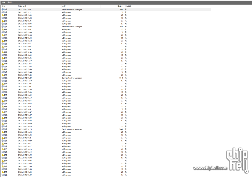

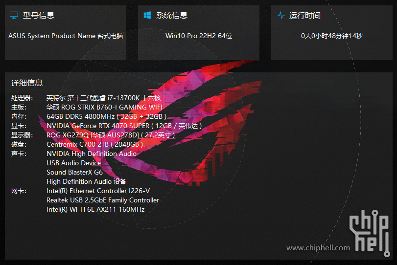

断流越来越频繁了,游戏不了一点。
网上的方法都试了,甚至怀疑跟降压有关,auto并且关闭xmp后问题依旧。
外置8156b没有问题,不过好像usb的无法网络唤醒远程开机,有无解决方案。。。

发表于 2024-4-23 10:56 | 显示全部楼层
usb网卡

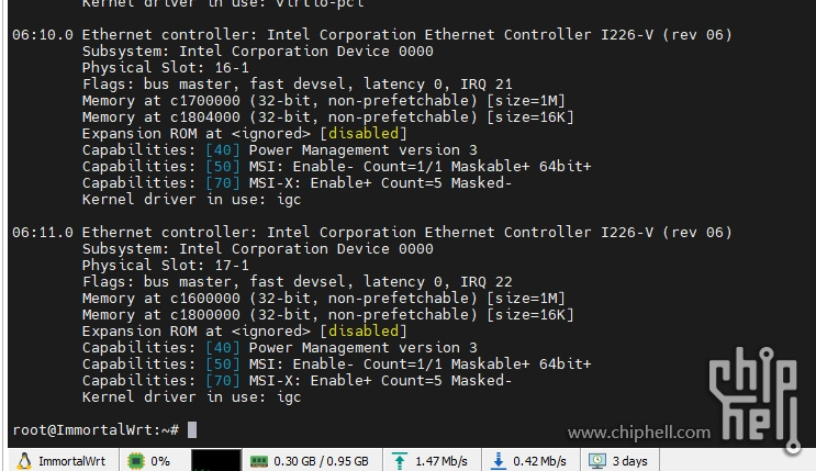

我的diewu4口卡直通给了软路由,大半年没出过问题

diewu4口  226 软路由没断过

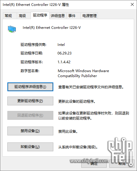

更新固件….
 楼主| 发表于 2024-4-23 11:46 | 显示全部楼层
已经是最新的了。。。

不是主板固件是网卡的…

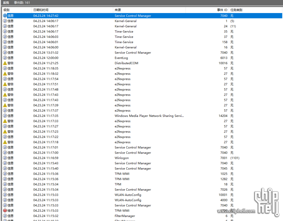

27这个黄色警告到底代表什么,写的是断开似乎不准。我的也有不少27,但从来没断过,游戏也没影响。
我的有27和32  但没有57

交换机是磊科GS6,路由是AX89X(默认开启巨型帧),将I226-V巨型帧设置为9000重启后,开机出现短暂的e2fexpress(这个好像是开机必会出现的),后续从十一点左右运行到现在暂未出现更多的日志,先用一段时间看看是否解决。

看电影浏览网页啥的影响不是很大,打lol直接掉线,任务栏右下角的网络图标会在正常和无网络之间切来切去,跟拔网线差不多的效果。
发表于 2024-4-23 14:47 | 显示全部楼层
x39fs0 发表于 2024-4-23 14:40
看电影浏览网页啥的影响不是很大,打lol直接掉线,任务栏右下角的网络图标会在正常和无网络之间切来切去 ...
那和我的情况不一样,我仅仅在事件查看器里能看到不少27警告,具体使用没有任何掉线,网络图标也没有变化。
不过你上面说开机会出现,这倒是没注意,也许我的只是开机提示,等以后留意下
