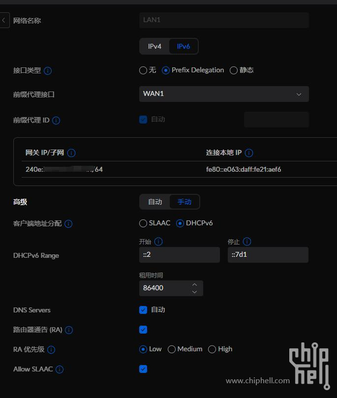

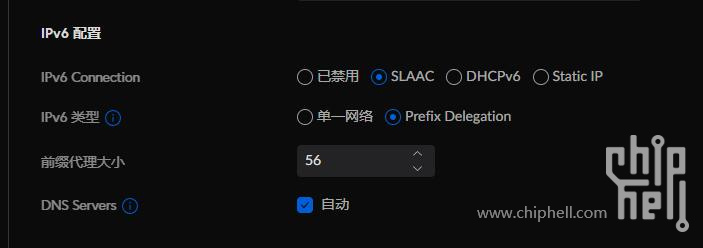

发表于 2024-5-10 11:33 | 显示全部楼层
coolbo 发表于 2024-5-10 10:26
没有地方设置nat啊,能截图我看看么。。
就这样设置而已,同时需要修改防火墙对应的规则,也就是添加IP端口组,以便IPV6能连
发表于 2024-5-10 12:30 来自手机 | 显示全部楼层
你这内网分配的是GUA地址啊,240e开头,不是nat
发表于 2024-5-10 14:27 | 显示全部楼层
实际使用WAN的IPV6+端口可以访问你防火墙开过的任何服务,不需要经过内网这个。当然你防火墙IP组开了对应的端口,也可以用内网的这个IPV6进行访问。如果不开,那么你单独在某个设备ddns它的ipv6是无法连通的。看个人需求,实际测试使用是这么个结果。
发表于 2024-5-10 14:50 | 显示全部楼层
tyy474 发表于 2024-5-10 14:27
实际使用WAN的IPV6+端口可以访问你防火墙开过的任何服务,不需要经过内网这个。当然你防火墙IP组开了对应 ...
这句话不太理解,如果是访问防火墙的服务肯定是用防火墙地址就行了。但是访问内网的服务呢,你也能用防火墙IPV6地址么,在哪里做了端口转发么,转发的目的地写的ULA地址么
发表于 2024-5-10 16:05 | 显示全部楼层
coolbo 发表于 2024-5-10 14:50
这句话不太理解,如果是访问防火墙的服务肯定是用防火墙地址就行了。但是访问内网的服务呢,你也能用防 ...
ubnt里面的方式ipv6的端口在端口组里面设定,端口转发设定的就是只要按v4的设定。实际操作一下就明白了,说我也不知道怎么说。
wan获取到的是240e:xxxx:502e,这个是路由器自己的ipv6,用这个[502e]:5000访问群辉,但是群辉自己的ipv6是240e:xxxx:50e2,用[50e2]:5000是无法访问群辉的。
发表于 2024-5-10 19:24 来自手机 | 显示全部楼层
tyy474 发表于 2024-5-10 16:05
ubnt里面的方式ipv6的端口在端口组里面设定,端口转发设定的就是只要按v4的设定。实际操作一下就明白了, ...
呃,你这个能访问通确实很神奇..
我看ubnt的端口转发并不支持设置v6地址为目标地址,好奇你的目标地址写的是啥呢
如果只配置了ipv4的转口转发,ipv6不会转到ipv4下的,协议不一样
我实际也验证了一下,用路由器的V6地址+V4的转发端口是无法访问群晖的
我也看了一下ip6tables的规则确实也没有端口转发的规则..
