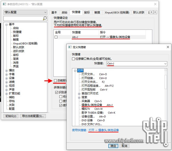

使用Pot播放器软件+madVR渲染器的软件组合,可以通过Ctrl+J快捷键调出madVR的OSD信息,但换用Pot播放器软件+MPCVR渲染器的组合之后,Ctrl+J快捷键却只会打开“TV/CAM”设备,无法调出MPCVR渲染器的OSD信息。
注:下图中,因为我的电脑没有打开摄像头,所以会显示打开失败。
出现这个问题的原因,是因为Pot播放器软件的“摄像头/其它设备”默认快捷键也是Ctrl+J,和MPCVR的快捷键冲突了——虽然不知道madVR用了什么方法屏蔽了Pot播放器软件的默认快捷键,但对于MPCVR渲染器来说,Ctrl+J这个快捷键确实无法使用了。
我把Pot播放器软件的“摄像头/其它设备”默认快捷键改成了Alt+J,然后再按Ctrl+J快捷键,仍然会打开“TV/CAM”设备。貌似所谓快捷键修改,仅仅是添加了一个权限比Pot播放器软件默认更高的快捷键,Pot播放器软件默认的快捷键仍然存在。如下图所示,在修改界面中用”Ctrl+J“进行查询,发现这个快捷键组合仍然关联着“摄像头/其它设备”。
Pot播放器软件提供了彻底屏蔽默认快捷键的方法,就是在创建快捷键的时候勾选“忽略默认快捷键”,但我在勾选“忽略默认快捷键”之后,再Ctrl+J快捷键,虽然Pot播放器软件确实没有再打开“TV/CAM”设备,但MPCVR仍然没有反应,仍然无法呼出MPCVR的OSD菜单。
