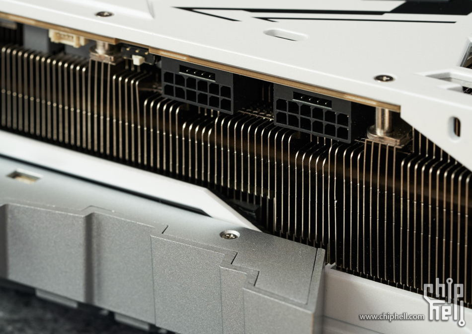

3090ti功耗也很高啊450w,单16pin没听过烧毁?

已知情况是没有烧毁的,我自己当时使用的那张也没有事
发表于 2024-4-30 06:27 | 显示全部楼层
不会烧,因为3090Ti用的不是真16PIN,本质还是和30系FE一样的12PIN

有什么区别吗12pin和16pin

功率上限不一样

90ti已经优化过峰值了,显著降低烧的概率

对的,甚至样子上都有不同

长得好像差不多
固定方式不同?

供电的物理规格一样。额外的4pin只是告诉显卡供电能力是多少。3090fe的12pin也一样。
只能说4090的供电电路可能有什么问题,可能有各路不均衡

并没有,新16P的供电均衡比以前的3*8P好得多,16P烧接口绝大多数原因是没插紧,加上第一批上的时候接口的公差比较大
