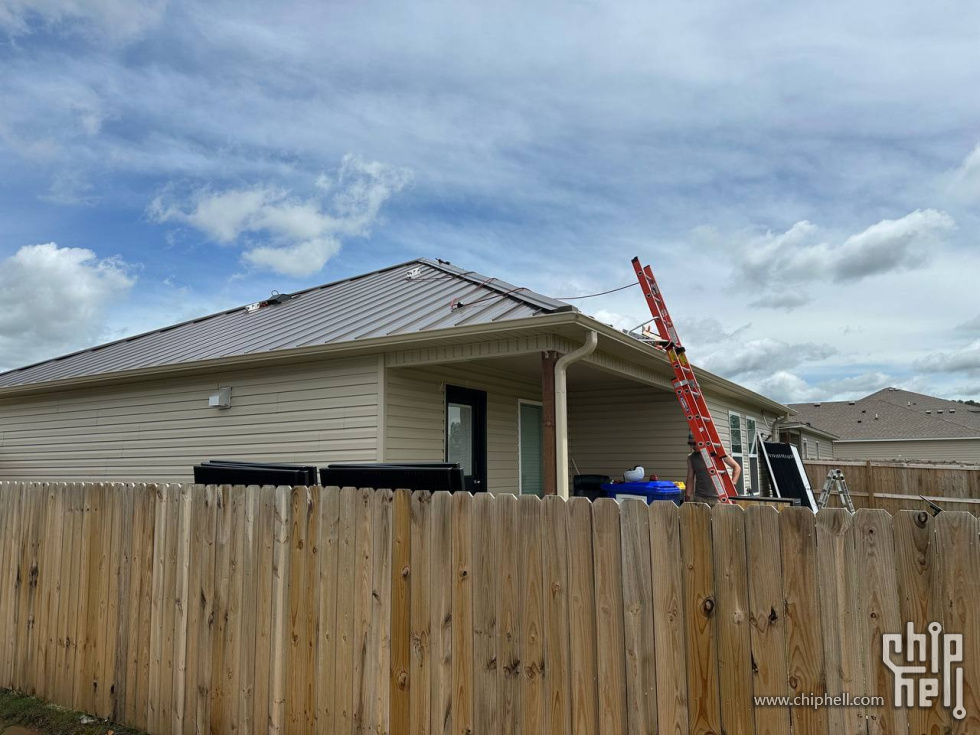

2024/09/16
突然就来人安装了
过去了很久啊,魔兽世界 11.0 下周都开大秘境了
现在我对于等待已经比较佛系了
2024/09/18
真是效率诶,已经装好了
这些人相当专业,每天晚上都会清场

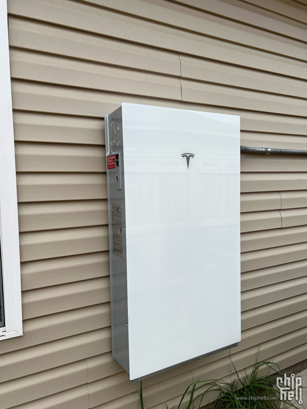

2025/04/17
来了一大帮人,全是金发碧眼的精神小伙

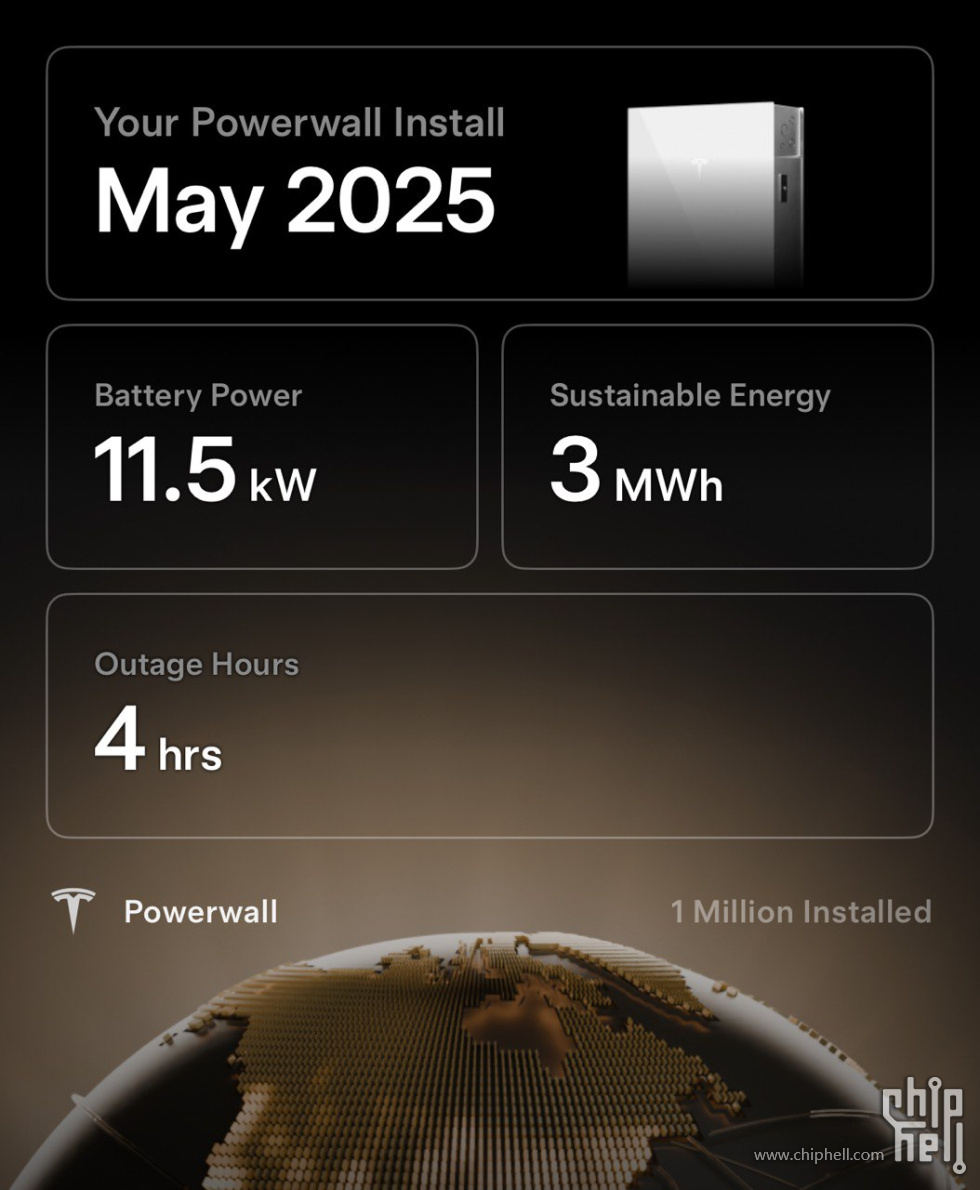

不过配件订错了,第一天没装上板子
电池和 Gateway 已安装
玻璃面板看起来真精致啊

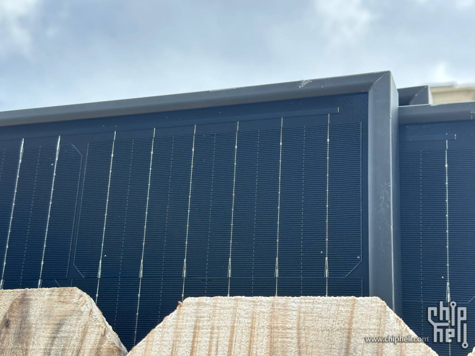

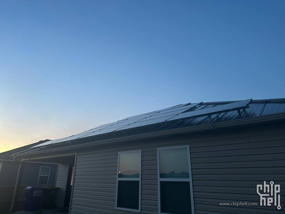

2025/05/29
突然跟我说今天来安装,我不在家
还好家里的各种锁都是联网的
然后他们直接干到了晚上8点多
板子全部铺好,启动了,真效率

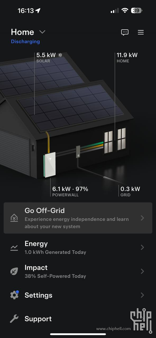

太阳能装完了,等审核通过就能向电网输电了
没啥感觉啊,能源切换无比丝滑
不知不觉今天就没怎么用电网了

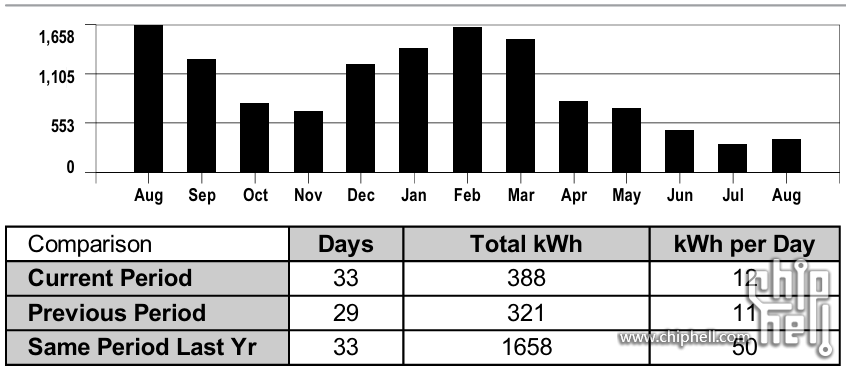

2025/08/26
PTO并网了
用电量是直线下降
