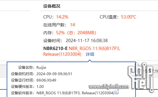

我有个50台电脑的电竞酒店,用了nbr6210,按理说性能绰绰有余,但是效果一直不好,流控调试也不理想,还是想问问,换成RG-EG310G-E这种的怎么样

你这是反向升级么,EG的定位没有NBR高,效果不好是怎么个不好法?是带宽跑满了还是连接数不够?你确定是6210而不是6120?这两个差得可不是一点半点,我之前用6205(比6210低一级)来测试过P2P,上行跑满千兆+30W连接数CPU都不带动的。
而且你才50个人而已,我觉得是个设备都带得动,6210已经属于大炮打蚊子了,关键是把上行限制住,如果不是对称专线的话你还得注意一下连接数的问题。
发表于 2024-11-17 16:15 | 显示全部楼层
hasuboy 发表于 2024-11-9 22:37
你这是反向升级么,EG的定位没有NBR高,效果不好是怎么个不好法?是带宽跑满了还是连接数不够?你确定是6 ...
设备型号没有搞错
三条千兆ftth,两条联通,1条电信
一个千兆lan口接核心nbs3200,实际上可用带宽就是1000m
不开流控,有人迅雷下载,就会把带宽占满
开了流控,就会出现速度过低的问题
影响游戏升级
发表于 2024-11-18 08:46 | 显示全部楼层
imzn 发表于 2024-11-17 16:15
设备型号没有搞错
三条千兆ftth,两条联通,1条电信
为什么3条千兆才用了1个千兆LAN接核心。。。流控部分具体怎么做的最好放点截图上来,用的是自动模板还是手工模板?建议用手工模板不要用自动。
我个人觉得你们的规划一开始就有问题,多线不同运营商并不是最优解,除非你是做故障转移,我们这里很多网吧用多线也是用同运营商了。你3条千兆线路只用了一个千兆LAN到核心交换机,这不妥妥的浪费带宽?还不如交换机上做3个VLAN出来然后3条线路各自带一个VLAN,一条线路负载17台左右,退万步就算不做流控也比你现在的拓扑强N倍。。。
你这个情况其实很好自己做测试定位原因,流控需要自己多试多调,理论上这个机器没有UPNP功能,迅雷的连接数不可能高到哪里去,但是如果你的线路没有公网IP连接数还是很容易被爆掉,即使有公网也要看当地ISP的具体政策,ruijie家有个诺克云,那上面有个探测你线路最大会话数的功能,基本还比较准。本身这设备也带连接数控制功能,你不是对称专线肯定也要限制连接数的。
我刚才随便做了个流控就把迅雷给限制住了,然后手机端这边游戏也没跳PING或者卡呀。
