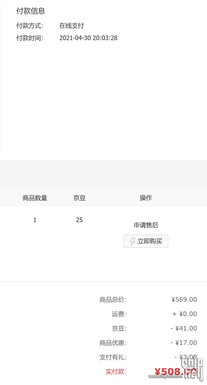

刚刚以为系统出问题了,其实是鼠标不灵了。左键一定要按的重些才管用。
现在的东西怎么越来越不经用,这个鼠标就一直放在台式边上,3年也没有用多少时间,2021年4月30日买的
当年还500大洋买的。
