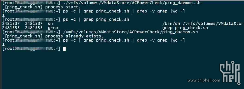

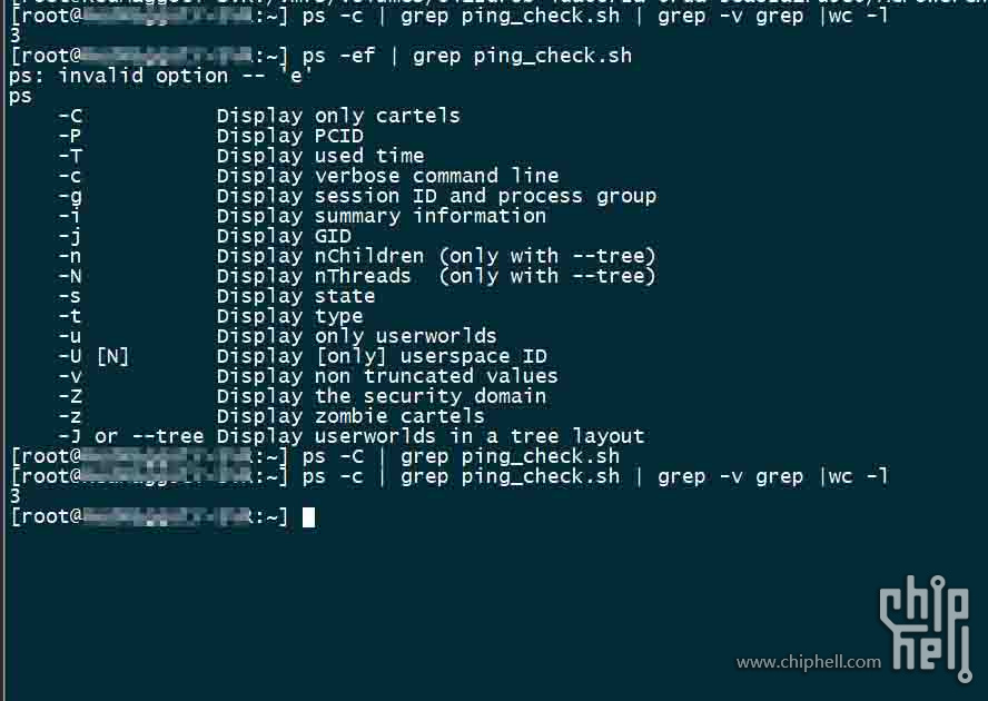

ESXi开启SSH服务,用终端登录上去后运行了一个脚本 /vmfs/volumes/VMdataStore/ACPowerCheck/ping_check.sh > /dev/null
之后想终止他,但因为是被另一个脚本调用运行的,无法用Ctrl+C快捷键终止,网上查资料说是可以用 ps -ef | grep ping_check.sh 命令查找该脚本的进程ID,然后用kill命令杀掉进程,不解的是执行了这个命令却提示 ps: invalid option -- 'e' 无效选项参数,详见下图:
请问,哪里书写不正确吗?

发表于 2024-5-5 21:39 | 显示全部楼层
你这问题图上不是都给你答案了么
发表于 2024-5-5 22:20 | 显示全部楼层
人家都给你列出可用命令了, 还需要问?
发表于 2024-5-5 23:16 | 显示全部楼层
没人直接回答我回答你吧
直接翻译错误就是无效的参数e,你也可以直接从下面的ps的帮助看到,系统的中的ps程序就没有e这个参数
不同系统的程序可能参数的数量和定义都是不一样,不要直接抄别人的命令,也要会看错误输出。
 楼主| 发表于 2024-5-5 23:37 | 显示全部楼层
ckloop 发表于 2024-5-5 22:20
人家都给你列出可用命令了, 还需要问?
找到原因了,我知道只能用他支持的那几项命令,之所以改用ps -c | grep ping_check.sh也查找不到任何内容是因为ping_check.sh这个关键字检索不到相匹配的,缩短关键字用ping就查找到了
然后用对应进程的CID值,kill -9 2444913成功终止了该脚本进程
想不明白,明明结果中有/bin/sh /vmfs/volumes/VMdataStore/ACPowerCheck/ping_check.sh全部路径名称,为什么用关键字ping_check.sh搜索不到,必须用简短的ping才能查找出来

发表于 2024-5-6 06:22 | 显示全部楼层
红色狂想 发表于 2024-5-5 23:37
找到原因了,我知道只能用他支持的那几项命令,之所以改用ps -c | grep ping_check.sh也查找不到任何内容 ...
大佬,从你第一个截图看,grep ping_check.sh是查到了,因为管道后面wc -l结果是3,表明匹配上了。
这里匹配不到,仔细看下截图,你grep的是power_ping.sh,应该是笔误写错了。。。
发表于 2024-5-6 06:25 来自手机 | 显示全部楼层
这个版本的ps没有e参数

 楼主| 发表于 2024-5-6 15:09 | 显示全部楼层
yajian2 发表于 2024-5-6 06:25
这个版本的ps没有e参数
是HPE-ESXi-6.7.0-Update3-19195723-iso-Gen9plus-670.U3.10.9.0.8 (Hewlett Packard Enterprise)版,估计内部一些命令是他自己实现的,不但没有e参数,f也没有

 楼主| 发表于 2024-5-6 21:53 | 显示全部楼层
这里 ...
哈哈,感谢提醒,还真是忙中出错笔误写错脚本文件名了,而且不单是ps -c | grep查询写错了,那个ping_daemon.sh守护进程脚本里的ps -c | grep查询也忘记改正了,我说怎么条件判断失灵了呢。。。今天再次重复昨天的操作,终于正常了。其实还有一个常识性的问题没弄清楚,就是一旦退出SSH终端,之前运行的脚本就终止了,这样还上哪儿查询去呀
看来要想让脚本在后台一直运行,要么临时用用nohup命令,要么添加设置cron计划任务,在ESXi启动时调用脚本运行
