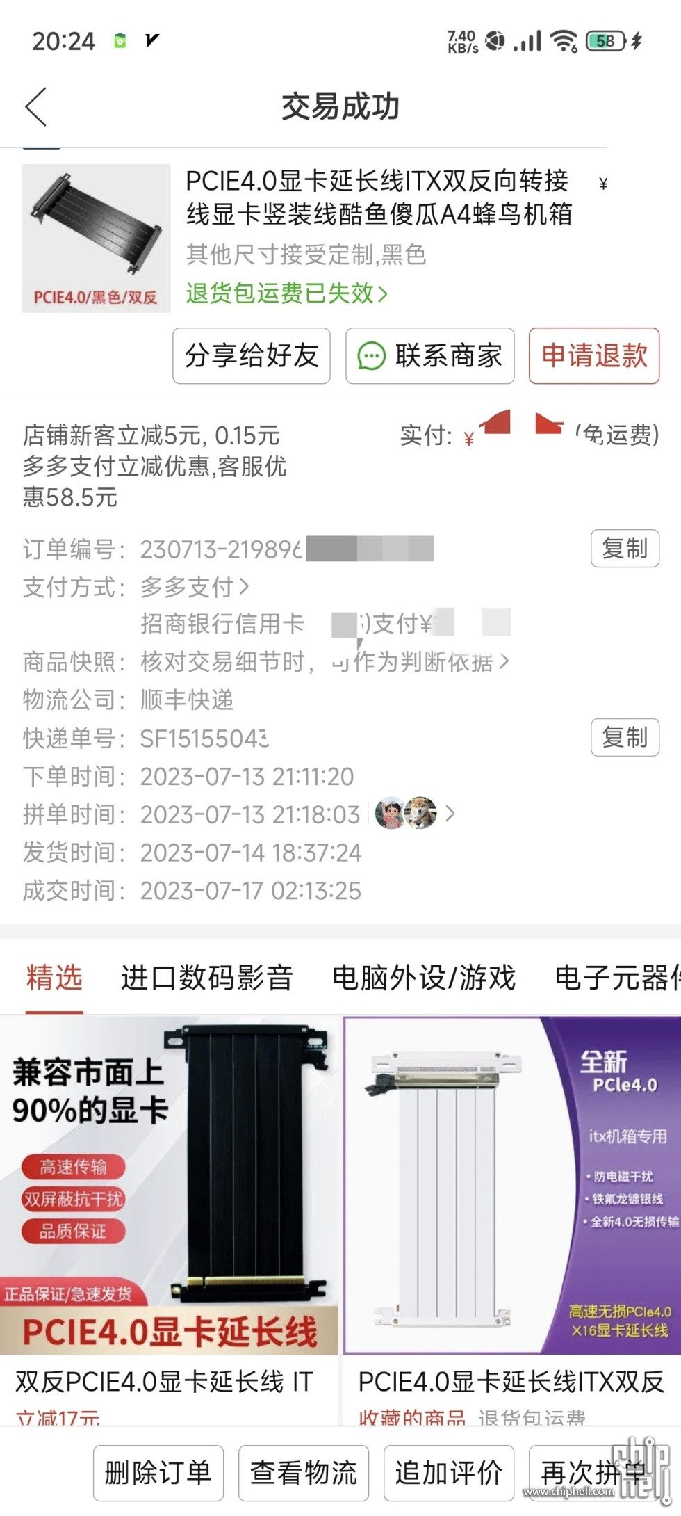

 楼主| 发表于 2024-5-6 09:57 | 显示全部楼层
cuixiang 发表于 2024-5-6 09:45
首先主板默认是3.0还是4.0?
这种延长线,超过三年都会有概率出问题,虽然概率很低
这个拆分卡其实是增高卡,之前的线短够不着,新买的线,bios初始是pcie4.0,重置是自动,都不行,需要手动钉到3.0

 楼主| 发表于 2024-5-6 12:23 | 显示全部楼层
相思风雨中 发表于 2024-5-6 11:41
我这没问题,你延长线不行
你也是一样的方案?
发表于 2024-5-6 18:52 来自手机 | 显示全部楼层
brucelee1126 发表于 2024-5-6 12:23
你也是一样的方案?
是的,显卡是6900xt,不过我只有3.0的SSD
 楼主| 发表于 2024-5-6 19:20 | 显示全部楼层
你的线是哪一家买的?
发表于 2024-5-6 20:25 来自手机 | 显示全部楼层
brucelee1126 发表于 2024-5-6 19:20
你的线是哪一家买的?
pdd随便找了一家定制的

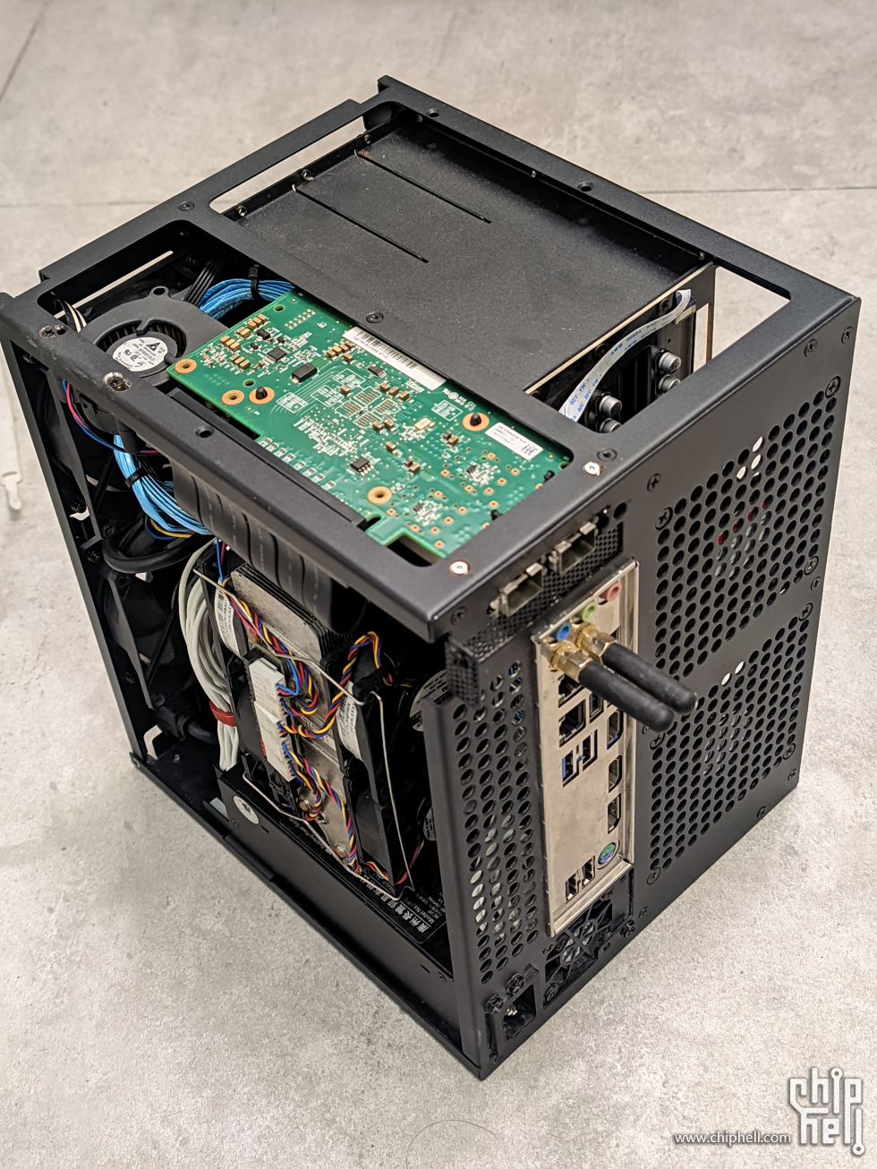

发表于 2024-5-7 09:30 | 显示全部楼层
有同款拆分卡,不过是用在PCIE 3.0。9100T/8600K/CC150都可以拆8+4+4,都是双SSD+显卡或者万兆网卡,PCIEX8那边的延长线从5cm到20cm都有(都是ADTLINK 2买的线),没有额外辅助供电,都使用了一段时间工作正常。
这个卡说是支持PCI-E 4.0,但目前我都是用在3.0的老机器,还没有在4.0情况下用过.....
这张是NAS的:
 楼主| 发表于 2024-5-7 10:37 | 显示全部楼层
