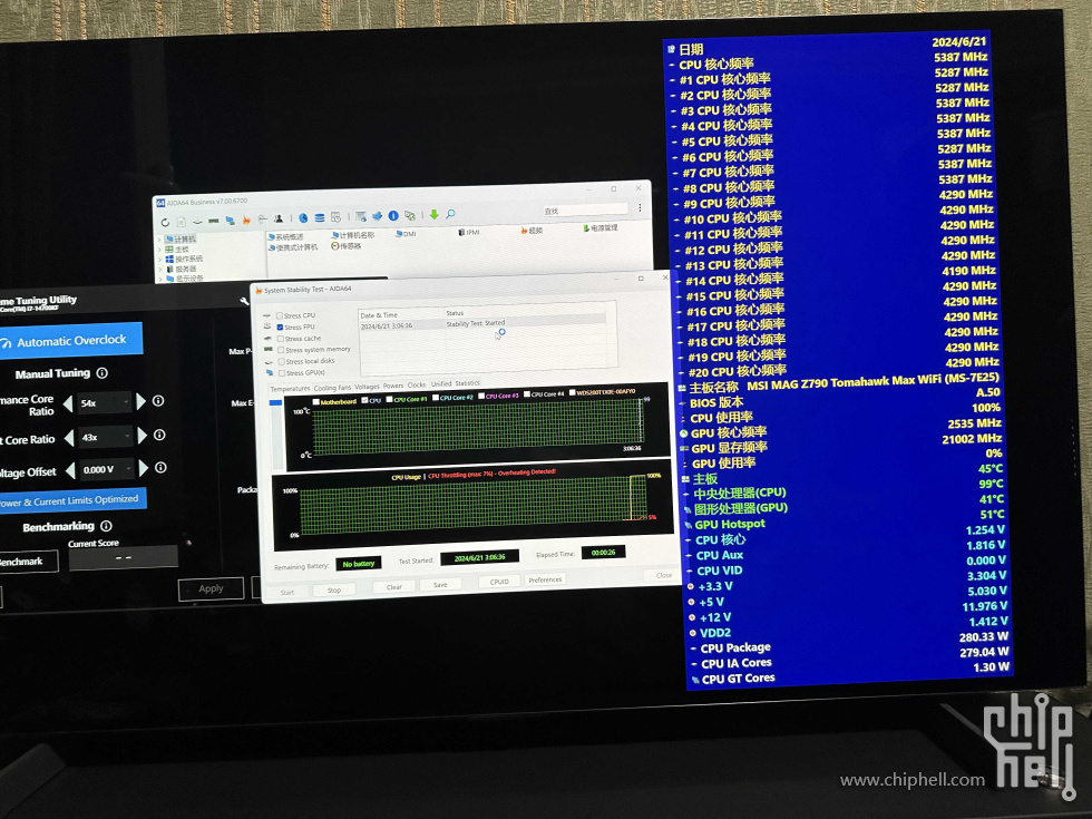

BIOS A5 版本
开XMP
内存 Memory Extension Mode 开启有Performance Mode
其余全默认微星默认值 (非英特尔)
然后系统XTU 第一个降低0.1,就是5.4G
室温31度以上玩5-6个3A都不闪退不死机,温度也不高,游戏60左右

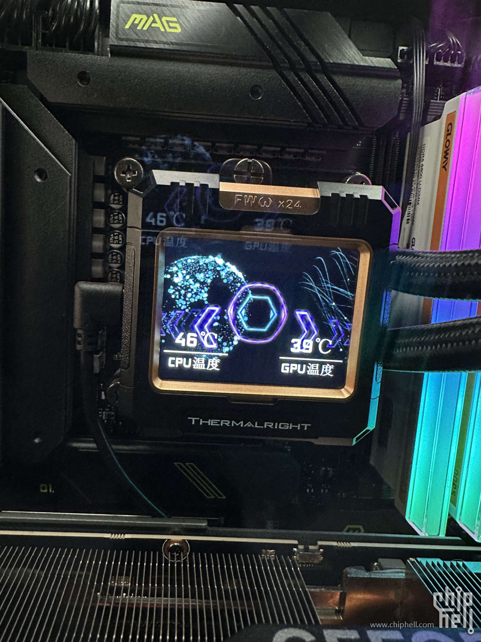

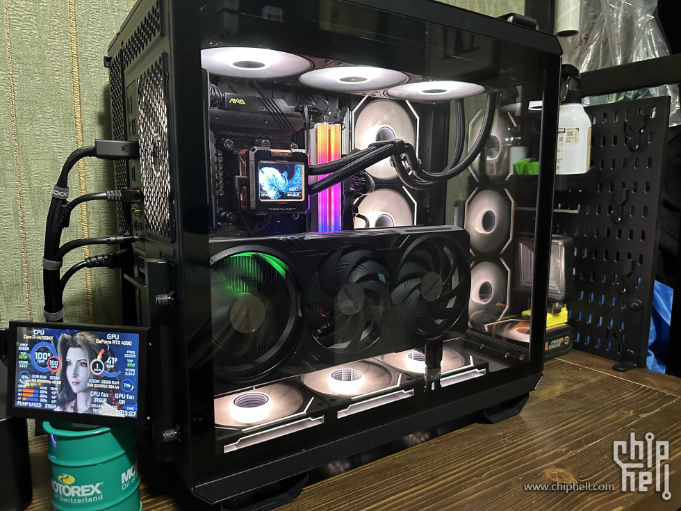

癞癞 发表于 2024-6-19 13:50
老哥。我也是这个主板这个U,最后咋设置的稳定些?
最近嗓子不舒服,电脑房不开空调,就一个小风扇吹我自己。
室温我看来了一下大概29.5-30之间。
GL360挂了换了个便宜的利民凑合用~
并且整个机箱风扇都为了显卡设置得转速也没问题~
CPU自生自灭~
