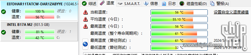

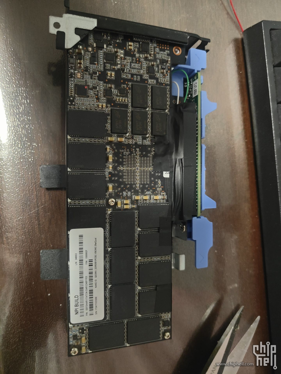

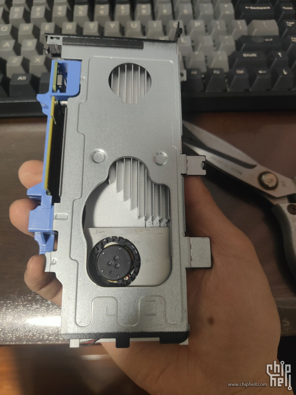

近期刚买了个戴尔7090MFF独显版准系统,手头正好有一块11T的PCIE接口的固态硬盘,装上去以后发现闲置状态下硬盘温度依旧高达60度以上,大部分时间甚至可以达到70度以上。本人爱折腾,于是上网买了一个12V小的涡轮风扇,一个5V的涡轮风扇,可一个小的5V涡轮风扇带散热片。
至于取电,都是从PCIE插槽上取电。12V风扇噪音太大,并且会概率导致开机失败。5V带散热片的噪音也不小。还好最后一款噪音比较小。
固态硬盘自带一块很大的散热片,需要手动掰掉一些散热鳍片才能把风扇装到散热器内部。风扇从PCIE的3.3V和GND脚位取电,开机、使用都没有任何问题。待机温度也降到55度,长时间大量数据读写会超过60度。
经过上述改造,感觉温度还是偏高,于是利用了闲置的铝制显卡背板散热片,贴上莱尔德填充王导热垫,直接压在机器尾部(没拍照),过一会儿散热片温度上升并维持在50度左右吧,硬盘温度和CPU温度几乎没有任何变化。不过已经买了USB 一拖二涡轮风扇,到了以后安装到散热片上,看有没有效果。

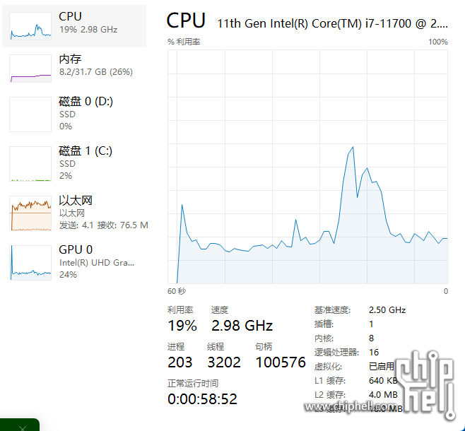

再次请教一个问题:7090MFF装11700CPU,待机温度就高达75度以上,散热片是高功率版的,CPU风扇转速并不高。散热器出风口处手摸上去温度比较高。请各位彦祖、于晏给支个招。

刚才查看了下电源计划,发现是高性能电源计划,我通过修改其中最小处理器状态为5%(原为100%),重启后查看任务管理器处理器频率依旧居高不下,CPU温度也未见下降。于是又拔电源计划改为节能模式,重启后处理器频率降下来了,待机温度也从78度上下降低到了57度上下。

 楼主| 发表于 2024-5-8 22:11 | 显示全部楼层
鉴于系统盘在无读写操作的情况下温度依旧高达50度,今天又在主板第二个M2硬盘位直接安装了一个5毫米厚的5V涡轮风扇,从PCIE 3.3V辅助供电取电。
风扇位置及风向如图所示:

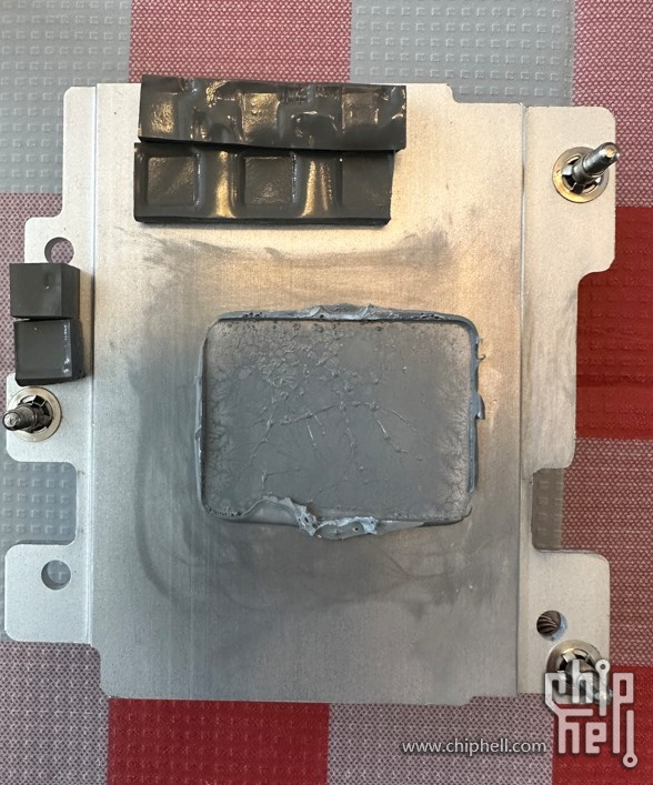

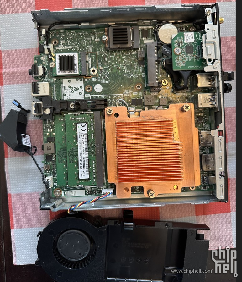

发表于 2025-6-6 12:54 | 显示全部楼层

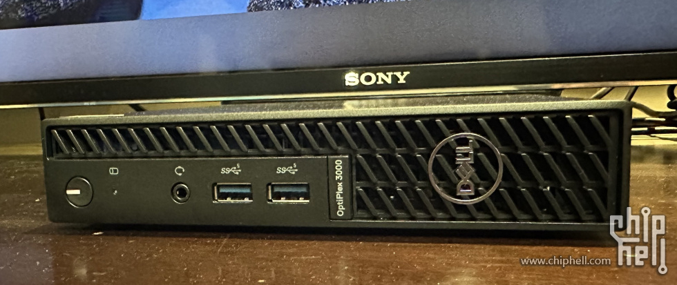

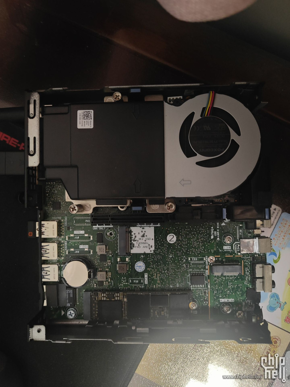

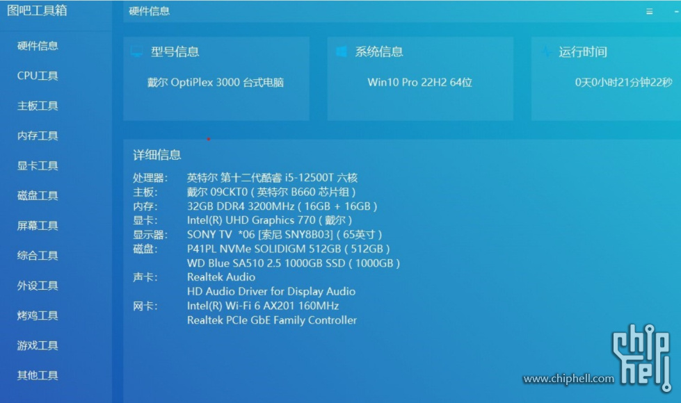

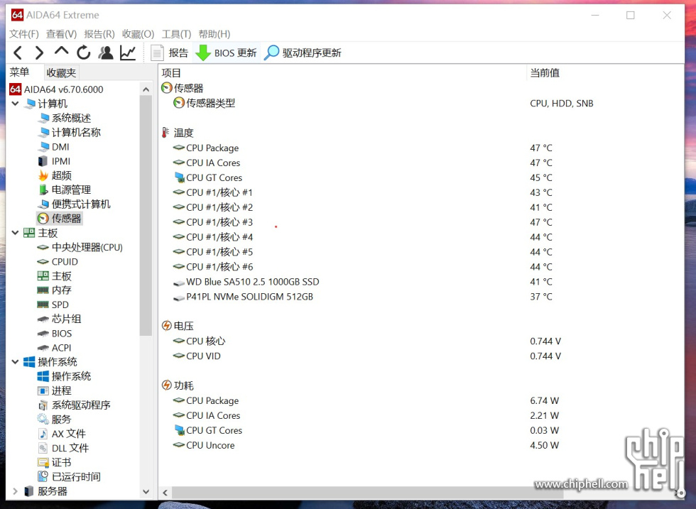

这阵子搞了个mff,型号是dell 3000mff。
原始配置:i5-12500T, 不含内存,自己有,512G 2230 pcie 4*4 SOLIDIGM 海力士英特尔短盘温度低不少,AX201无线网卡蓝牙,天线,原装65W电源。
改动如下:

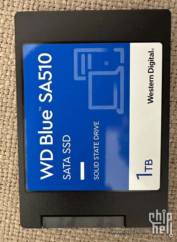

1。笔记本换下的2根16G DDR4 3200,组成32G内存,
2。外购1T西数SATA固态(塞满硬盘位舒服),

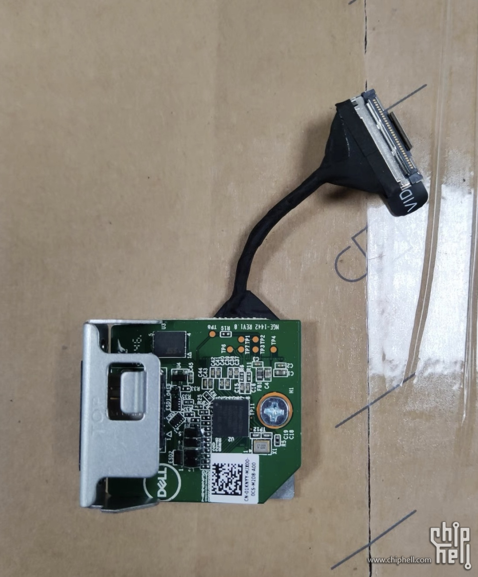

3。加了个hdmi 2.0接口专门为了接4K大电视机(原生的只有dp端口支持4k 60hz,老电视机没dp口,副屏接口1.4,支持不了4k 60hz),
4。搞了dell原装的散热硅胶垫 (分厚和薄,用在2230固态硬盘和主板之间散热,还可以用在无线网卡散热)。
5。买了霍尼韦尔 7950散热硅脂,给CPU改善散热,
6。 在2230固态硬盘上加了硅胶垫和散热片, 无线网卡也贴了一块散热片,
7。 换上纯铜CPU散热片(巨重无比,相比原来的铝片)。
8。26度室温不开空调,温度还不错,基本35-50度间,满载CPU能到78度。
报个流水账,贴点图。哈哈~
