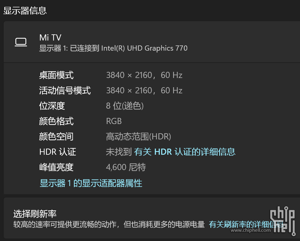

最近买了个电视看电影 正好有台机器闲置 集显是UHD770 以前没用过集显 捣鼓了一下 发现开HDR只能8BIT递色 而且不能120HZ输出 主板是Z690刀锋TI 看官网是HDMI2.1接口
但只能60HZ 120hz对我看电影影响到不大 我也没什么高帧率片源
现在有点疑问 这个8BIT递色和10bit看HDR电影4K原盘 有没有影响 有没有必要换个1060 或者 3060之类的 亮机卡
大家有懂的帮忙看看哈 谢谢

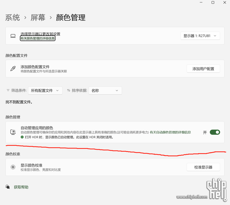

win11上intel核显开自动色彩管理应该就能切换到10bit了。8bit抖动也能看。

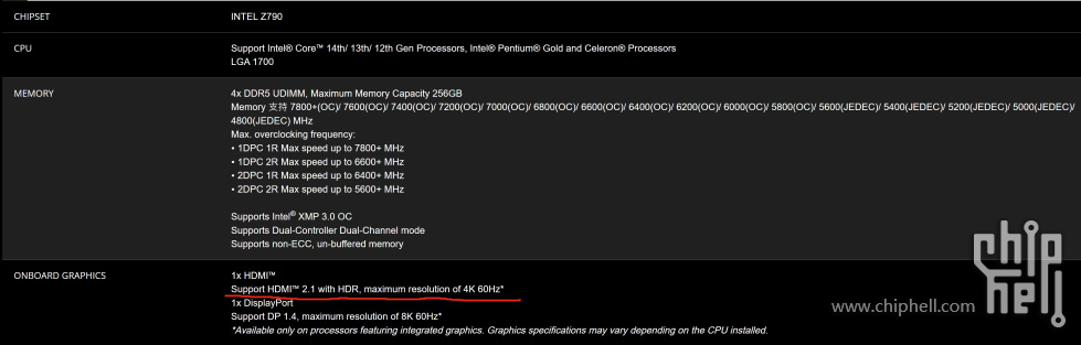

另外现在绝大多数主板上的hdmi接口都是残血半速(哪怕标了2.1),是只能4k60帧(8bit)输出的,想高刷还是用DP1.4吧

主板上的dp都是1.4,你得用dp2.0或者2.1转出来才是满血的hdmi2.1啊,比如说intel公版的a770和a750,那个hdmi2.1就是dp转的,满血带宽,第三方的卡没做转接则只有hdmi2.0。我之前也有同样的需求特意研究了一番这个问题,目前如果想低成本4k高刷10bit,要么用板载的dp1.4(DSC实现高刷),如果想走hdmi2.1,最低需要6000系a卡,30系n卡或intel arc,a卡这边最便宜的是rx6400,咸鱼600块,40g的hdmi2.1,可以4k 120hz 10bit,n卡这边最低则是3050,一千出头,48g,可以4k 144hz 10bit hdr,intel的a750也可以,也是1000出头,但只能买公版,第三方只有hdmi2.0

给你截个主板规格图,你看就明白了,标了hdmi2.1但实际上也只能支持到4k60帧 ,想hdmi高刷要么dp要么亮机卡

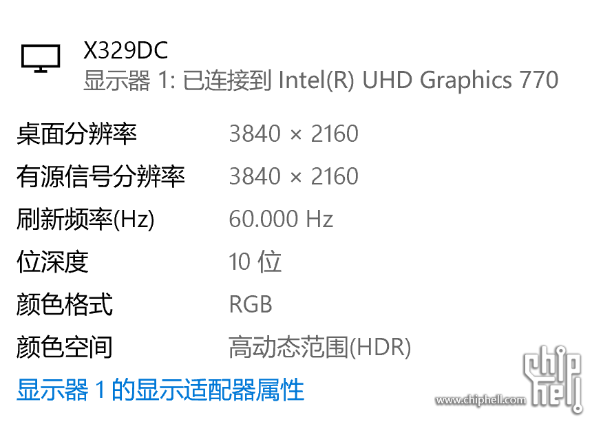

发表于 2024-5-9 18:29 | 显示全部楼层
https://static.chiphell.com/foru ... e9d4ipvbtijgcl4.png
我的H610的主板DP接口,12500的U,接显示器打开HDR可以10位
